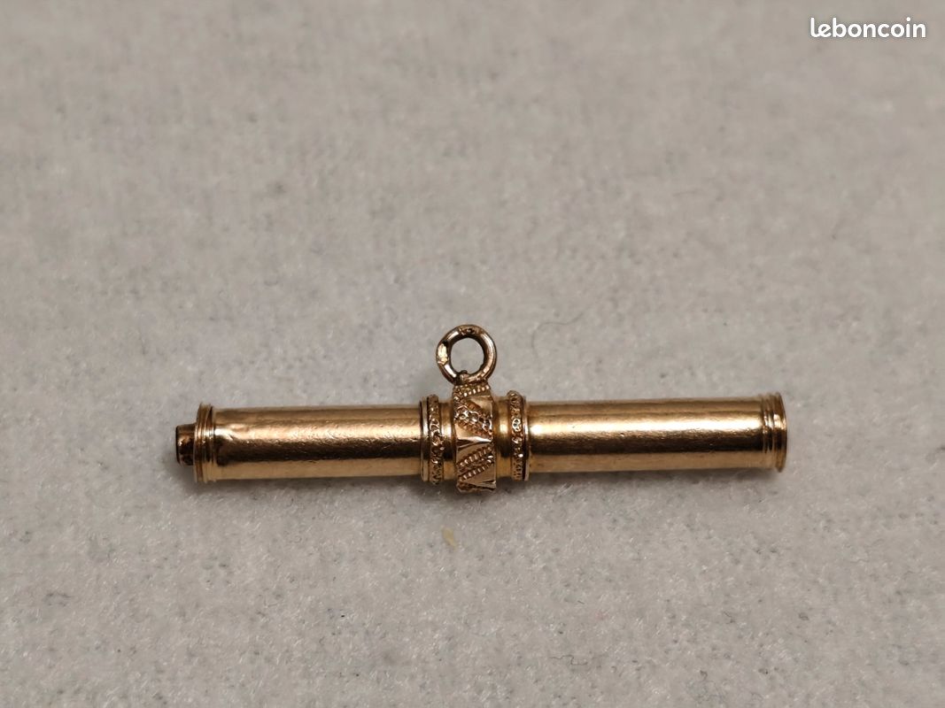

    #420003767903
    schaefer
    Bonjour, je n’avais jamais vu ou entendu parler de cette clé de remontoir pour carré de montre a coq.
    Une clé a cliquet
    Production d’époque ou plus moderne ??
    Outils d'horlogerie antiques? - Page 14 Img_2041
    Outils d'horlogerie antiques? - Page 14 Img_2062
    Et ça fonctionne très bien
    Bonne journée
    #420003767904
    Saturne
    C’est je crois Breguet qui a inventé ce type de clefs. En tout cas il l’a beaucoup employée et le nom de la denture permettant le débrayage a gardé le nom « denture Breguet » (on emploie aujourd’hui cette denture sur le pignon-coulant et l’hélice).
    Ta clef a manifestement été « déshabillée », à l’origine, elle devait avoir un « tube » extérieur en or ou en argent, un peu comme ceci :
    Outils d'horlogerie antiques? - Page 14 Img_x300_12608_62a78d3e1d0af7-06874236-81631318
    https://www.antikeo.com/catalogue/horlogerie/montres-horlogerie/cle-de-montre-or-xixeme-siecle-12608
    Outils d'horlogerie antiques? - Page 14 C4cb65a44e77466e00ff1c72c108ad8ab3a1972b
    https://www.leboncoin.fr/ad/collection/3133416496
    #420003767905
    schaefer
    Merci Saturne bravohap

    #420003767906
    chris60
    Bonjour.
    Comme dit pas Saturne, inventé par Breguet à la fin du XVIII ieme.
    Je crois me rappeler avoir lu que le but initial était d’éviter les remontages  » à l’envers », et donc la détérioration des encliquetages, ainsi que les problèmes de mise a l’heure dans le sens anti horaire sur les répétitions.
    A confirmer
    #420003767907
    schaefer
    Bonsoir,
    Grace aux infos de Saturne et chris60 j’ai trouvé ça. Bonne lecture.
    https://www.hautehorlogerie.org/fr/watches-and-culture/connaissances-horlogeres/encyclopedie/abraham-louis-breguet-
