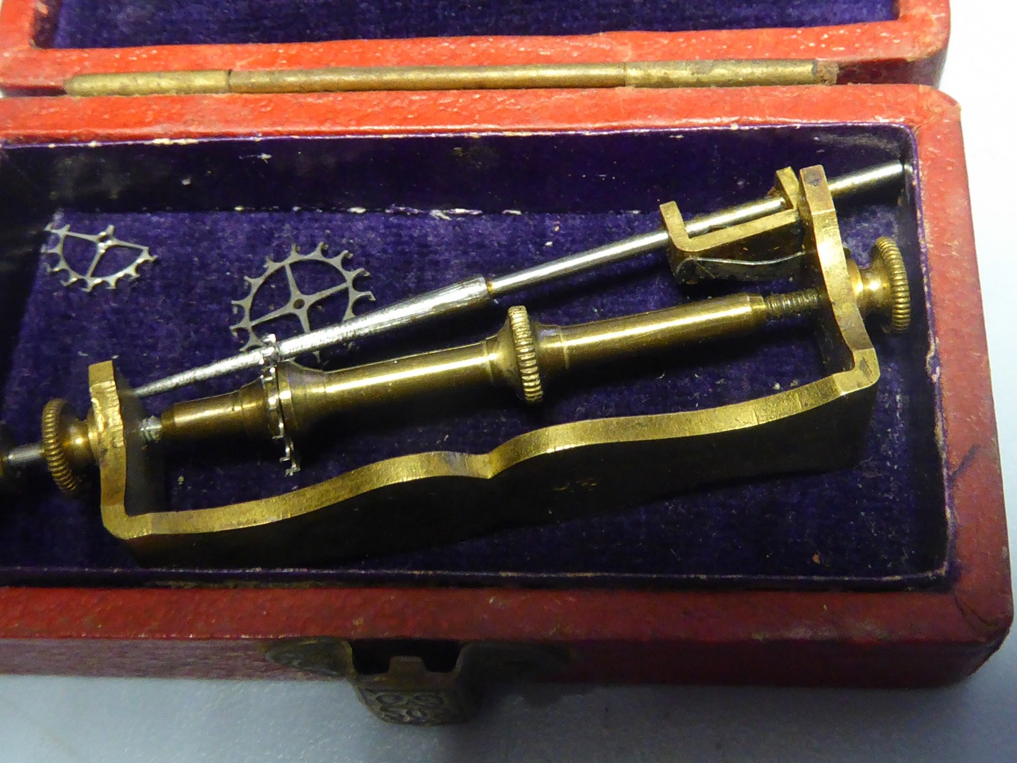

    J’ai besoin de votre aide pour déterminer à quoi peut servir l’outil que voici.
    Outil inconnu Img_0714
    Il fait 7,5 cm de long.
    L’axe central se démonte en deux parties pour pouvoir tenir dans son renflement de gauche, un peu à la manière des fraises carpano avec deux ergots, une roue ou un outil.
    Je suppose le second renflement, cannelé, destiné à assurer la rotation.
    L’espèce d’aiguille ne semble pas être une lime, tout au plus serait un brunissoir.
    Je sèche et fais donc appel à l’équipe !
    Merci !
    BD
    #420004173957
    Fournier
    jamais vu cet outil,un peut sur le principe de l’outil à polir les dentures, en très simplifié mais on ne pourrait pas fixer le pignon

    #420004173962
    brunod
    La solution était un outil à vérifier les roues de cylindre.
    Merci à M. Moinet Smile
