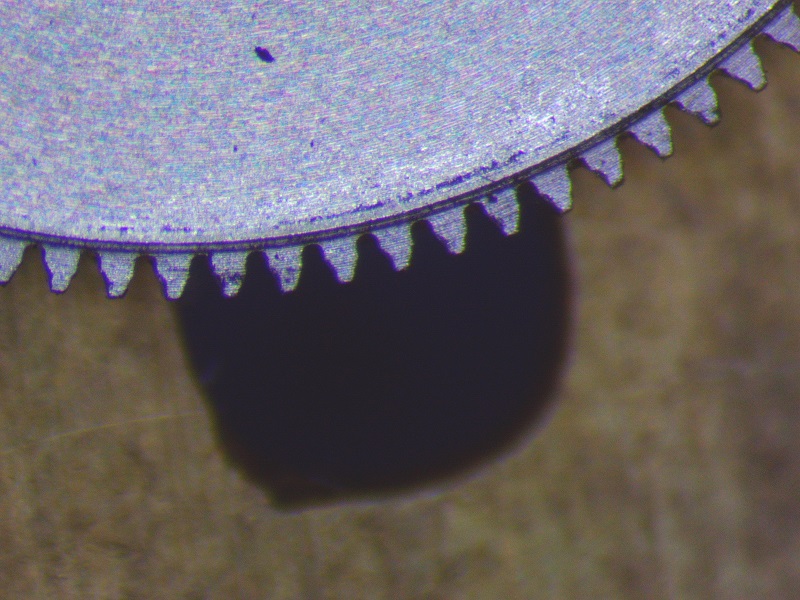

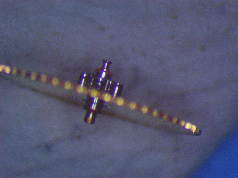

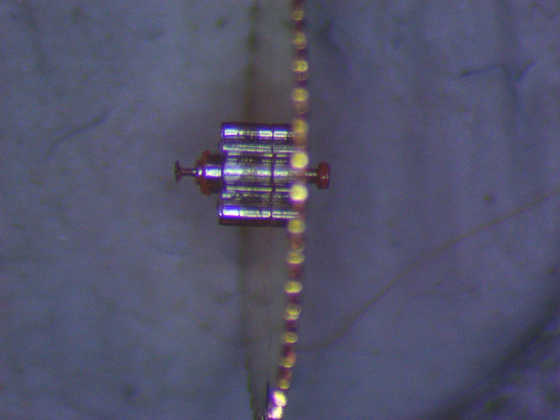

    Ci après deux pièces de 2824-2. Ce sont les mêmes pièces. Sur les deux premières, le client (un particulier) vient me voir pour un changement de verre avant une mise en vente de sa montre, ainsi qu’un réglage. Je pose la montre sur le chronocomparateur, et l’amplitude n’est pas bonne pour une montre de 2014. J’indique à mon client le besoin de faire une révision. Il me dit que la montre étant récente, il ne souhaite qu’un réglage.
    J’ouvre la montre pour la régler, (c’était un fond plein) et là, horreur :
    Omega seamaster aqua terra service d'entretien 0008
    La roue de réduction a les pivots totalement rongés. La poussière de ces pivots se retrouve dans le mouvement et va venir user le reste également, comme là, les dents du barillet :
    Omega seamaster aqua terra service d'entretien 0011
    Et ce n’est pas un cas isolé. Ici dans un retour SAV d’une marque pour qui je sous-traite (pour un autre soucis). La montre n’a jamais été ouverte depuis l’assemblage, n’est pas si vieille que ça et pourtant un défaut de lubrification lors de la fabrication du mouvement et c’est le même problème en moins impressionnant :
    Omega seamaster aqua terra service d'entretien 0013
    Alors oui, la révision tous les 5 ans c’est un peu « overkill » mais un contrôle tous les 5 ans pas une mauvaise idée Chinois

    Merci pour ces explications ça doit expliquer une des observations faites par Omega ( présence d’impuretés )
