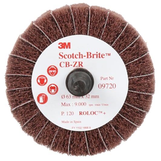

    Le polissage est délicat sur du titane pur. Cela dépend aussi de l’origine : fonte ou usinage, des traitements thermiques volontaires ou non.
    Pour le brossage j’utiliserais un touret ou un moteur de bijoutier avec une brosse type scotch-brite grain assez fort et à vitesse assez faible car si trop élevé cela va satiner et faire ressortir tous les défauts.
    Omega Polaris, épave... - Page 2 Scotch-brite-combi-wheel
    C’est bricolable avec une perceuse fixée dans un étau.
    Tu peux essayer avec un simple pad de scotch brite grain fort ou moyen.
    Omega Polaris, épave... - Page 2 3m-scotch-brite-s-ultrafine
    Il faut poser la zone à brosser contre la feuille abrasive et se servir d’un guide pour faire une translation dans un seul sens. Quelques va-et-vient sans forcer. Du duck-tape pour épargner les zones déjà faites.
    En soit il suffit de tout démonter, d’enlever le verre et de la passer sous la brosse Sur un quartz tu ne risques pas grand chose… Le plus délicat étant de replacer le verre.
    500€ ou bien parfois on est jamais mieux servi que par soi-même.
