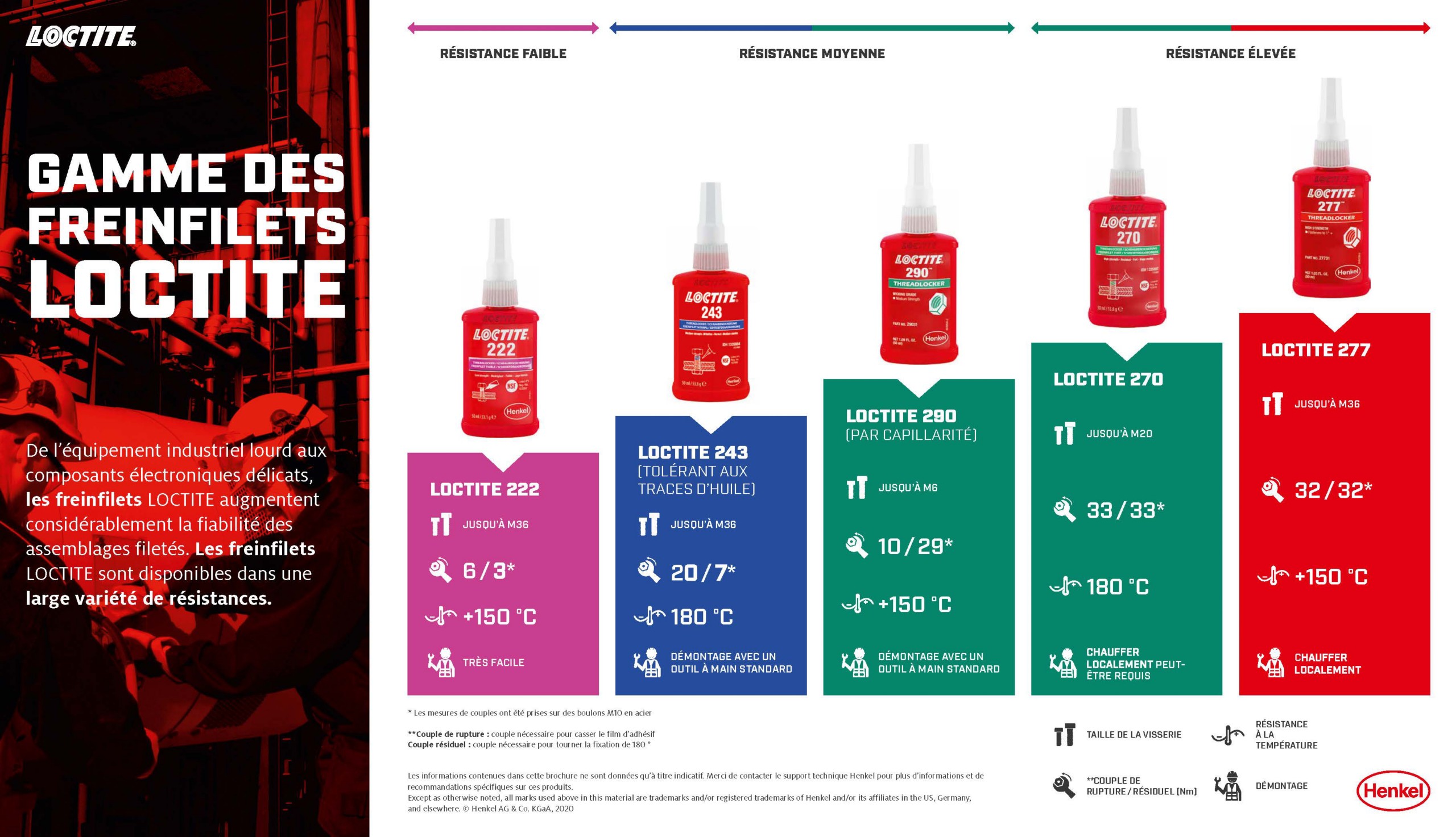

    totolouga a écrit:
    Oui les couleurs sont différentes suivant la « force » du frein filet. Et le frein filet fort (la couleur dépend des marques mais bleu chez Loctite) c’est quasi impossible à démonter sans chauffer.
    Alors sur des vis de montres je pense que l’idée du vernis est plus judicieuse car les deux vis de la Panerai ci dessus ne sortiront jamais!
    D’après le tableau ci-dessus c’est plutôt la rouge la plus forte ? Incompréhensible

    Question… les codes couleur correspondent à l’intensité du frein filet ?
    Merci d’avance Chinois

    jet75
    Oui pour Loctite et j’ai aussi l’impression pour les autres marques. Wink
    mésaventure du jour Loctite_infographie_comment_choisir_le_bon_freinfilet_v270_fr?wid=2560&fit=crop%2C1&qlt=90&align=0%2C0

    totolouga
