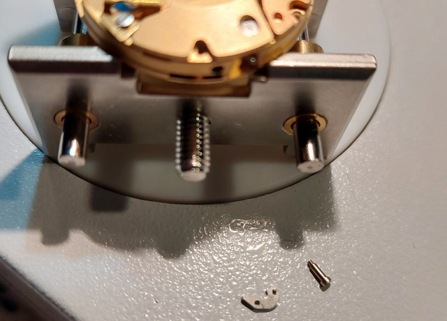

    Pour vous donnez des nouvelles, après un bon nettoyage et huilage light comme préconisé sur le manuel, j’ai commencé le remontage , très content pour une première tout se passe plutôt bien! Sauf que voilà je galère à la toute fin! Je ne comprend pas. Il s’agit du montage de la tirette.
    [LIP Electronic - besoin d'aide 20260121-004045
    LIP Electronic - besoin d'aide 20260121-003645
    Ne rigoler pas mais j’arrive à la placer sans problème par le dessus lorsque j’enlève la roue des jours et le disque de protection mais impossible de mettre la vis!! Si je retourne la montre la tirette se décale et je ne suis plus aligné et ce meme avec le disque et protection remonté! Et je ne vois pas comment tenir la tirette et par la même occasion visser par le dessous ^^
    Est-ce que quelqu’un peux m’expliquer la bonne manière de procéder ? Quelque chose doit forcément m’échapper.
    Merci d’avance pour votre aide.

    dmarcos
    La tirette se remet en place en premier, pas en dernier, exactement pour les raisons que tu évoques.
    Je ne vois pas bien sur ta photo mais il y a le cadran, non ?
    Impossible de remettre la tirette sans enlever le cadran et le frein de tirette.

    Aberad
    Merci dmarcos, je n’avais pas le cadran mais remis la roue des jours/protège sur ma photo.
    Je l’avais effectivement mise au début mais sans la vis, elle avait bien tenue lors du remontage mais à la fin lorsque j’ai voulu mettre la vis elle s’était légèrement décalée.
    LIP Electronic - besoin d'aide - Page 2 20260120-231756-jpg-compressed
    J’ai essayé aussi après de démonter à nouveau la roue des jours mais idem j’arrive facilement a la remettre mais à chaque fois que j’essaie de remettre la vis au moment de retourner le calibre, elle bouge. Je ne sais pas comment cela se passe sur les autres calibres vus que c’est « ma première fois » mais elle n’est pas bien fixée à partir du moment où je retourne le calibre, il y a un espace en dessous qui fait qu’elle descend et bouge.
    Je vais réessayer aujourd’hui en plaçant une calle ici pour bien la maintenir on verra bien :

    dmarcos
    J’ai regardé sur un de mes 184 et je ne comprends pas ce qu’il y a SOUS le trait vert de ta photo. Normalement c’est là qu’on met le doigt pour maintenir la tirette pendant qu’on la revisse…

    Aberad
    Ah oui désolé c’est cette partie-là qui est en dessous :
    LIP Electronic - besoin d'aide - Page 2 20260120-205251-jpg-compressed
    Je pensais qu’en le remettant, cela bloquerait la tirette mais non d’où mon idée de mettre une petite calle avant de refixé la roue+protection (désolé pour les termes). Je vais essayer avec le doigt cela ne me semble pas évident de réussir à bloquer avec le doigt en même temps de manipuler la vis mais je vais essayer, merci pour le conseil.

    dmarcos
    Ça y est, je comprends mieux. Je te suggère retirer les trois vis qui tiennent le cercle en laiton, le disque dateur, et le frein de tirette.
    Là tu auras un accès facile pour tenir la tirette pendant que tu la visses.
    Conseil : pour enlever une tige de remontoir, la convention est de dévisser la tirette de 2 tours. Ni plus, ni moins. Ça évite que la tirette ne se dévisse et qu’il faille démonter les aiguilles, le cadran, la date pour la remettre en place (c’est évidemment du vécu).
