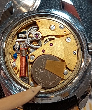

    Je viens de récupérer cette Lip électronic qui était à l’abandon dans ma famille et comme beaucoup de monde j’aimerai la remettre en état.
    LIP Electronic - besoin d'aide 20260114-211907-jpg-compressed
    Après ouverture de celle-ci, l’ancienne pile avait coulée, j’ai pour l’instant grossièrement nettoyé les coulures et mis une nouvelle pile (Renata 301) avec un œillet histoire de tester la montre. J’ai tenté de donner un coup de pouce au balancier en poussant légèrement la roue comme préconiser sur d’autre post mais rien du tout.
    LIP Electronic - besoin d'aide 20260114-212225
    En jouant avec la pile, par moment le balancier oscille légèrement comme s’il y avait un faux-contact/court-circuit.
    LIP Electronic - besoin d'aide Balanceok

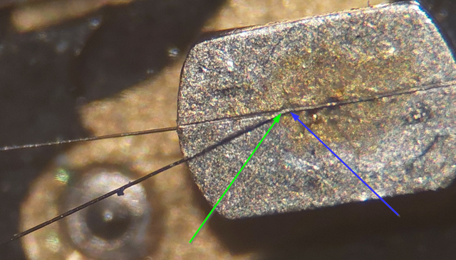

    Ci-dessous un zoom pas très net désolé sur les fils de contact qui me semblent suspect :
    LIP Electronic - besoin d'aide 20260114-212339-1
    LIP Electronic - besoin d'aide 20260115-180443
    Je constate que les fils sont bien tendus mais se croisent (pas facile de prendre la photo désolé). Est-ce normal ?

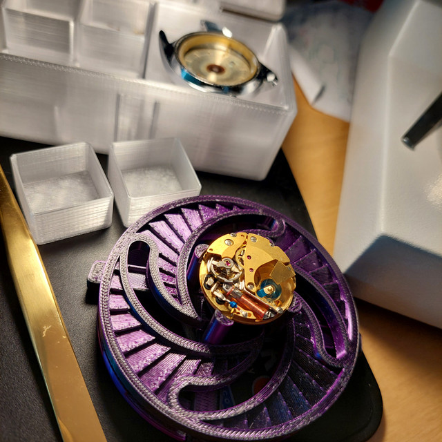

    J’ai enlevé le calibre pour y voir plus claire :
    LIP Electronic - besoin d'aide 20260116-134322
    LIP Electronic - besoin d'aide 20260116-134156

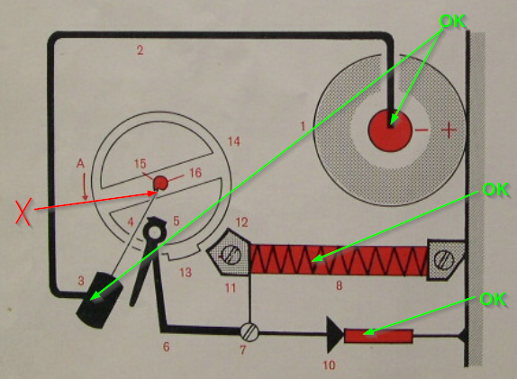

    J’ai pu tester la bobine, diode et que le contact se fait bien entre le contact « – » de la pile et le plot, tout est OK.
    Mais malheureusement panne trouvée au niveau du fil de contact du haut, il n’est plus connecté…
    LIP Electronic - besoin d'aide Schemalip
    J’imagine que l’opération est surement mission impossible à réaliser pour un débutant mais savez-vous s’il est possible de remettre en place ce fil ? « Foutue pour foutue », je compte en profiter pour m’exercer à faire un démontage, nettoyage…

    J’ai continué le démontage, l’ensemble est bien sale…
    Photo de la bobine et de la diode :
    LIP Electronic - besoin d'aide 20260116-160537
    Du balancier :
    LIP Electronic - besoin d'aide 20260116-160410
    Et des fils, celui du bas semble OK et bien droit. Celui du haut semble de la bonne longueur et rigide mais est tordu :
    LIP Electronic - besoin d'aide 20260116-162040
    LIP Electronic - besoin d'aide 20260116-162428
    Avez-vous une astuce pour le redresser ?
