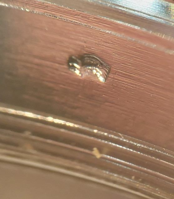

    Je suis à la recherche d’information concernant un poinçon retrouvé à l’intérieur du boitier d’une montre Renault Vehicules Industriels contenant un calibre automatique FE 4611A.
    Le poinçon est vraiment petit et vu l’endroit compliqué de le prendre en photo, même en jouant avec la lumière, zoom… Je suis quand même aller jusqu’au zoom x40.
    Les poinçons des marques 20260118-212134
    Les poinçons des marques 20260117-154857
    Les poinçons des marques 20260117-153555
    Les poinçons des marques 20260117-155424
    Les poinçons des marques 20260117-155429
    Les poinçons des marques 20260117-155508-1
    J’ai longtemps cherché sur le net en espérant trouver une forme qui ressemblerait mais sans succès.
    Est-ce que par hasard ce poinçon parlerait à quelqu’un ?
    #420001131617
    Saturne
    pour moi, la réponse est simple : ça n’est pas un poinçon du tout.
    Plutôt un défaut : choc quelconque, contact avec un outil pendant la fabrication…
    Je n’ai absolument jamais vu de poinçon apposé à l’intérieur d’une carrure de montre.
    #420001131618
    Aberad
    Merci Saturne! Je m’attendai à un poinçon de maître mais c’est vrai que le marquage n’est pas net du tout, je pense que tu as raison cela doit être un défaut à la conception cela me semble être le plus logique.
