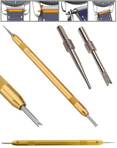

    Je viens de recevoir un NATO pour ma Seamaster 300M, jusqu’à présent j’utilisait toujours le même outils pour retirer le bracelet de mes montres: un simple pointeau de pose à fourche
    Les bracelets acier alternatifs pour Omega - Page 19 Kt7y
    Mais dans le cas de ma Seamaster, la fourche est trop large et n’entre pas dans la gorge pour accéder à la barette.
    Quel outil me conseilleriez-vous sachant que j’aime changer régulièrement de bracelet sur mes montres.
    Merci! Chinois
    #420004315919
    Spiff
    Il existe des fourches de plusieurs tailles. Sur le Bergeon 6767, tu peux intervertir les fourches. Si ton outil a une fourche fixe, tu vas devoir en acheter un autre avec une fourche plus fine.

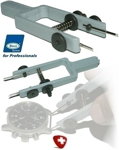

    Donc il n’est pas indispensable d’utiliser une pince de pose?
    Les bracelets acier alternatifs pour Omega - Page 19 Cblt

    Fourche F sur le Bergeon 6767. Il passe sur toutes mes montres. Sinon quand j’avais pris un bracelet Zealande j’avais également acheté l’outil type bergeon… ca fait 2 ans et je n’utilise plus que celui là. les fourches sont inamovibles certes mais il est fin et léger par rapport au 6767 et il tient très bien, pourtant je l’utilise très souvent, presque au quotidien…

    Ce type là c’est ce qu’il y a de mieux pour rayer une montre.

    Non, ce n’est pas obligatoire. C’est juste plus facile avec la pince. De nouveau, si tu achètes une pince, attention à la taille des fourches. Si tu changes régulièrement, l’investissement de la pince peut se justifier. Mais la pince te sera inutile pour retirer des bracelets cuirs.
