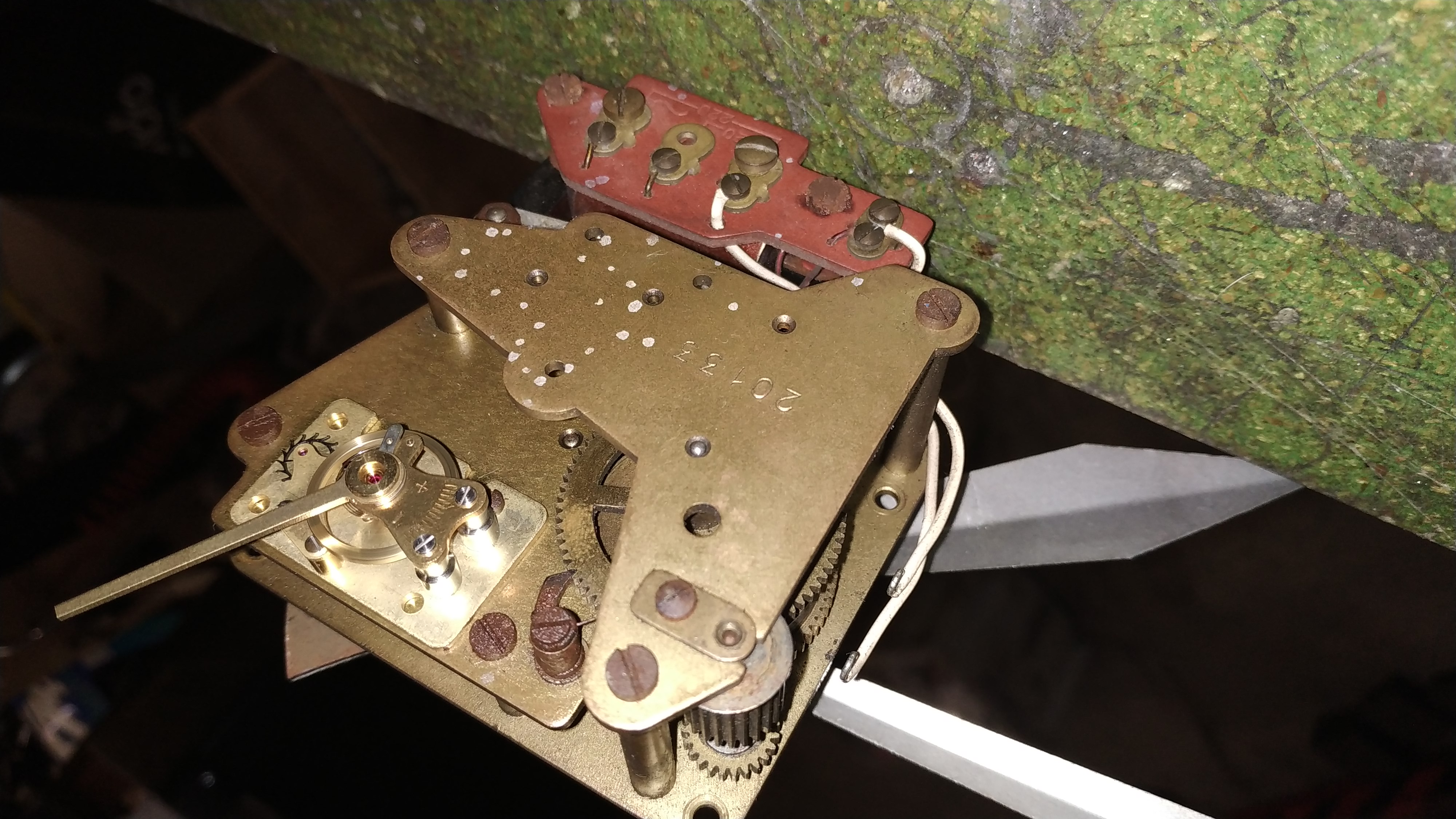

    Voici le mécanisme :
    Horloge electromecanique Peweta en panne Http:\\\\techniqueg60.com\\2

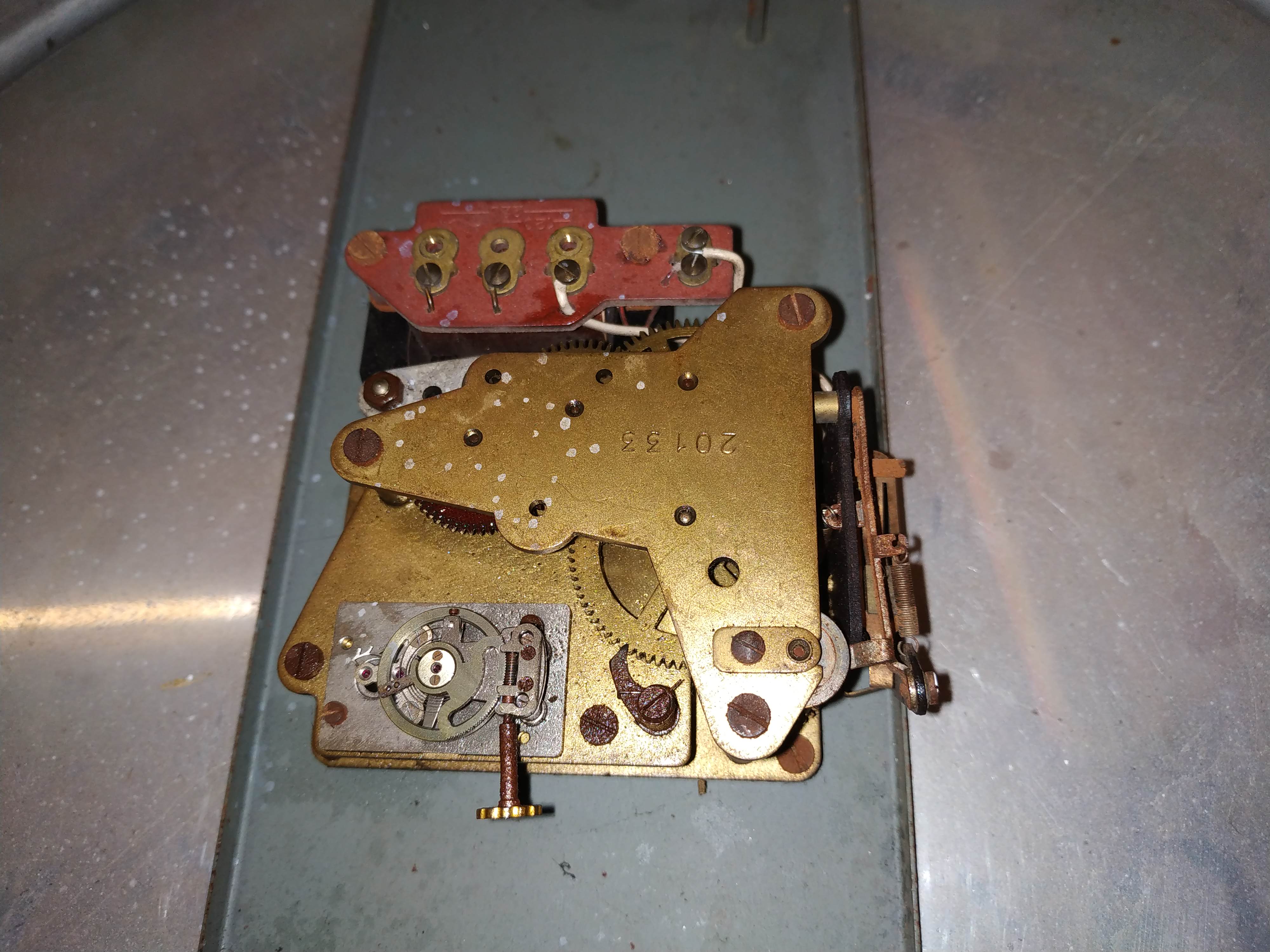

    Et voici mon soucis : l’axe du balancier semble cassé, il ne tient plus en place. Et une partie de la roue d’échappement est manquante pale. Vous l’aurez compris, c’est pas gagné.
    Le module du balancier est démontable ce qui est pratique.

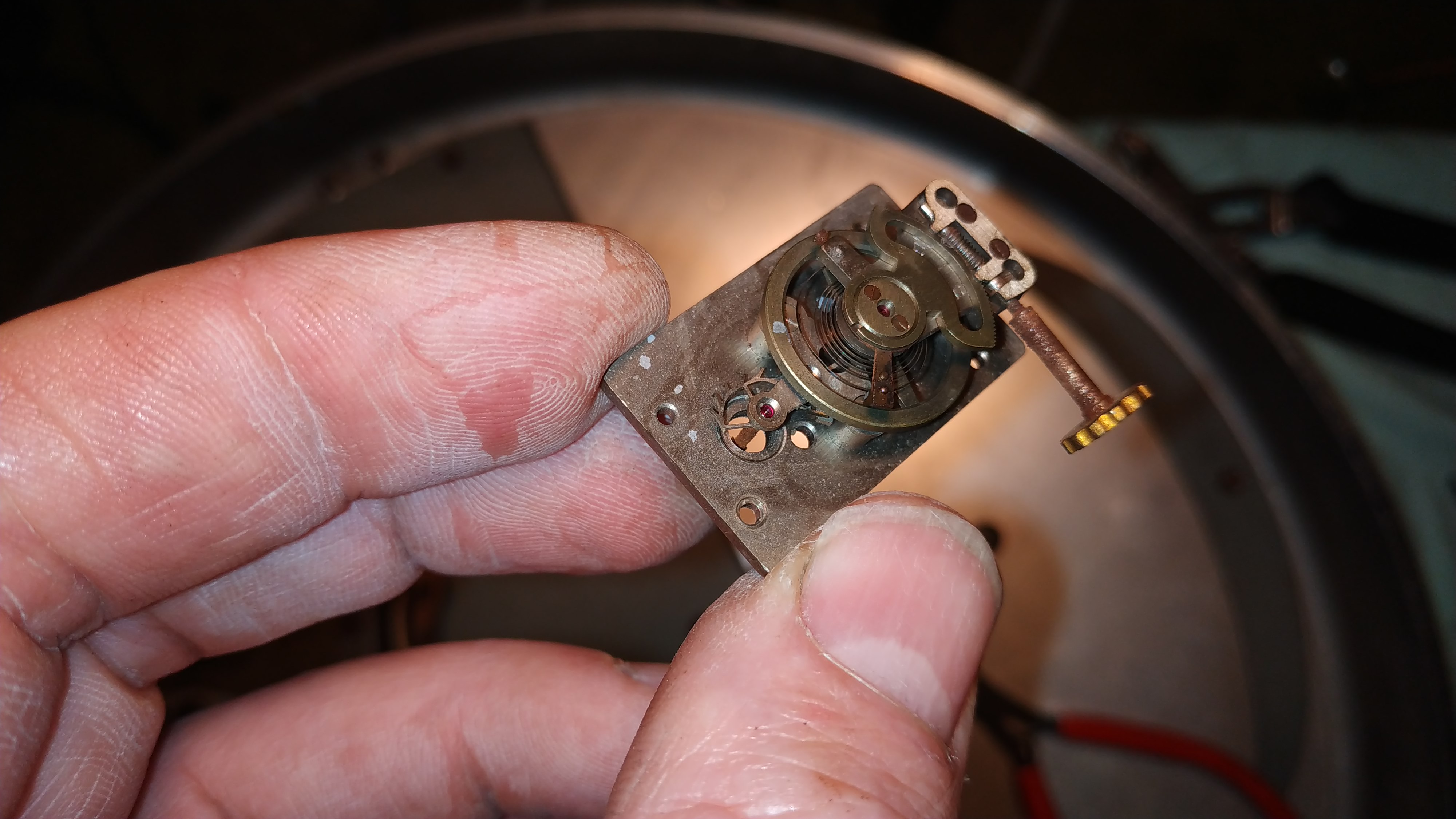

    Horloge electromecanique Peweta en panne Http:\\\\techniqueg60.com\\3
    Donc voici ma question : un tel module est-il réparable?

    J’ai trouvé un porte-échappement sur la baie. C’est un modèle « universel » je pense. Vu le prix, et la ressemblance flagrante avec le mien, j’ai pas hésité, je commande!
    Une fois reçu, c’est installé en 5 minutes. Et ça fonctionne! Voici une photo
    Horloge electromecanique Peweta en panne Http:\\techniqueG60.com\4
    Mais il me reste un soucis : le tempo est trop rapide. Même réglé au mini, la pendule avance toujours… je dirai environ 1 minute par 1/4 d’heure.
    Est-il possible de modifier ce « tempo »? Je pense que c’est le ressort qui se charge de ça? Je pensais aussi alourdir le balancier, je pense que ça modifie la fréquence de balancement aussi non? Dans ce cas, combien de grammes ou milligrammes faut-il ajouter?
    Merci!

    Hypnos
    C’est peut-être plutôt le spiral qu’il faudrait changer?
    Malgré tout 1/15ème ça fait beaucoup. Il n’y avait pas plusieurs type de porte-échappement complets ?
    Moi je tenterais de reprendre le vieux spiral (peut-être moins compliqué que de se lancer dans le changement hypothétique de l’axe de balancier). mais bon il faudrait que les balanciers soient identiques (même moment d’inertie)

    Lorsque je parlais de ressort c’est bien du spirale de balancier que je parlais. Le spiral d’origine est en bon état, mais pour monter ça sur le nouveau ça va être trop chaud, sans tout flinguer. Surtout que c’est même pas sûr que le spiral d’origine soit adaptée au nouveau balancier, il suffit qu’ils soient de matière différente, et donc de masse, pour que ça ne fonctionne pas non plus.
    En cherchant sur le net, j’ai trouvé cette note : Dans le couple balancier-spiral, c’est principalement la longueur du spiral, le poids et le diamètre du balancier qui font varier la durée des alternances
    Je vais donc tenter demain d’ajouter des masses sur le balancier, le reste n’étant pas modifiable sans se prendra la tête…
