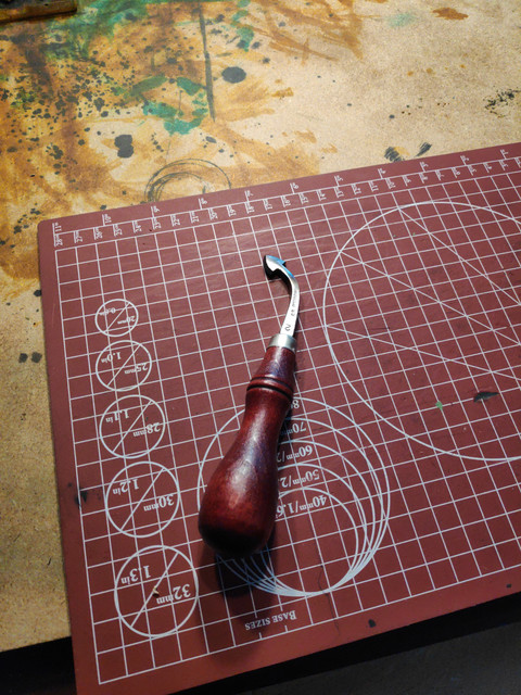

    4. Le fer à filet :
    >> Passé acheter ça dans une boutique à paris, je ne suis pas du tout convaincu pour le moment mais ça demande sûrement un coup de main. J’ai pris un Osborne taille2, mais ça ne ressemble pas du tout à ce qu’on peut voir sur decocuir. Je me suis peut-être juste fait enfler ^^

    – pour ton edge coat : tu peux utiliser une aiguille assez grosse pour l’application.
    -pour ton outil à filet, beaucoup utilisent cette technique ( ça ressemble un peu à mon outil) : je pense qu’il faut que tu trouves la bonne température d’utilisation, donc pas de secret… Il faut tester et tester et tester.

    Merci pour ton retour! Pour le moment je chauffe avec la gaziniere de la cuisine, mais je n’ai pas encore pris le temps de tester le temps de chauffe et l’inertie du refroidissement.
    Pour faire tes filets bien droits et propres tu utilises une règle en métal ? Car sur un bracelet sandwich donc bombé ca me semble difficile de faire autrement qu’en faisant un premarquage puis à la main sans guide.
    Mes outils pour les filets : un compas, un outil de prothèse dentaire que j’ai modifié, et mes doigts… Équipé compétition 😅.
    Mais ça me suffit 😉

    Du bel ouvrage! Tu passes donc sur le trait avec le filet sans guide du coup, j’en déduit que j’ai encore de belles heures de pratique devant moi avant d’en être là ^^
