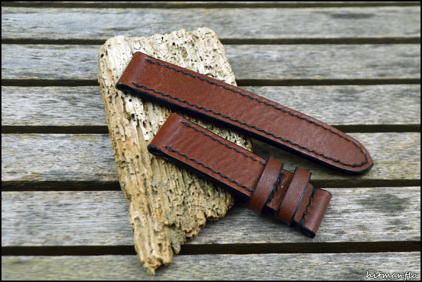

    Fabrication de bracelet maison - tome 3 - Page 7 54218385576_5382ba615c_h
    Canvas Japonais 18x18mm Patrice 00 by florian hitmanflo, sur Flickr
