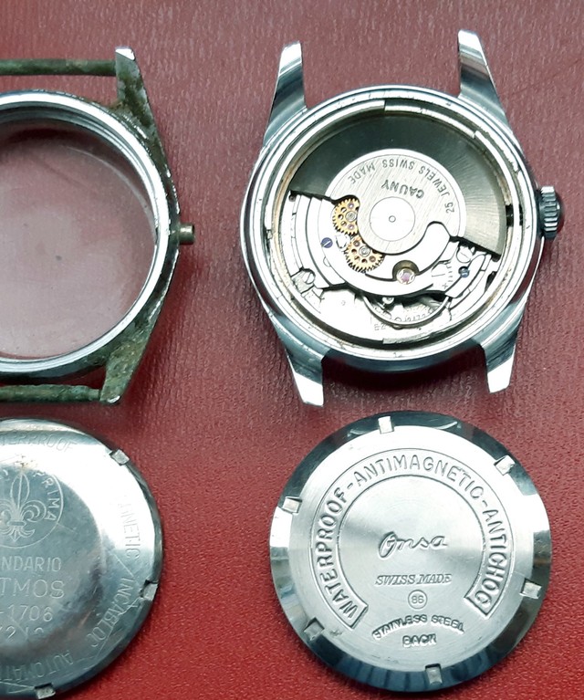

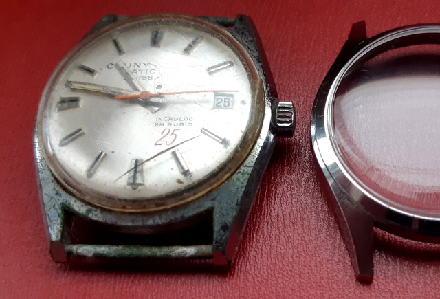

    quelques montres qui ne donnaient plus vraiment envie d’être portées malgré des mécanismes en bon état de fonctionnement
    et cadrans pas trop abimés. Grâce à un bon lot de boitiers dont certains NOS, j’ai commencé à en rendre quelques-unes plus
    présentables. Plusieurs essais avant de trouver une bonne compatibilité, de petits réglages minimes, tiges à raccourcir ou l’inverse,
    canons, un peu de triche sur les bagues d’emboitage, etc.
    Les puristes vont sûrement hurler, mais j’assume. Le but est uniquement d’avoir le plaisir de pouvoir les porter à nouveau.

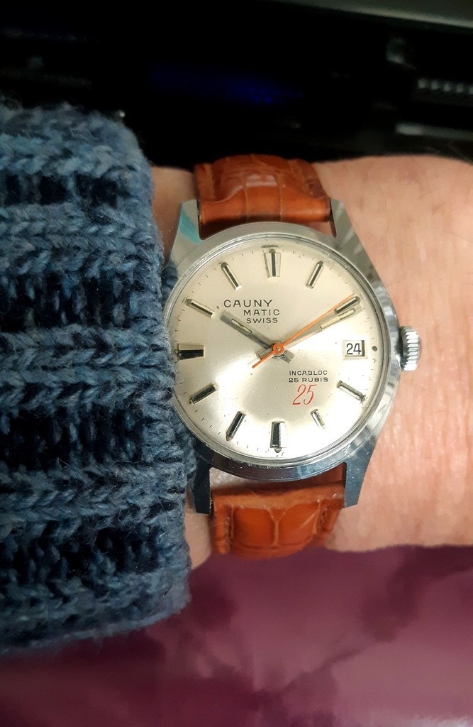

    Cauny
    Elles étaient trop abimées pour être portées GAwvUb-CAUNY1
    Elles étaient trop abimées pour être portées FCwvUb-CAUNY2
    Elles étaient trop abimées pour être portées 1yyvUb-CAUNY3

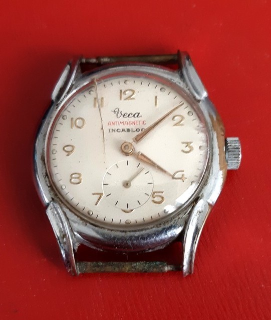

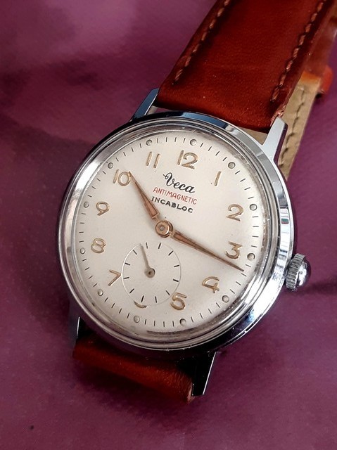

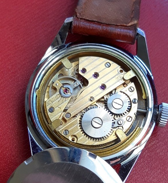

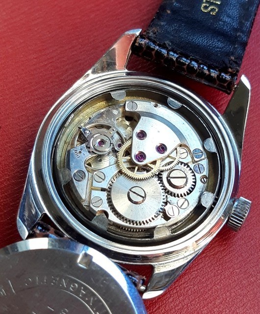

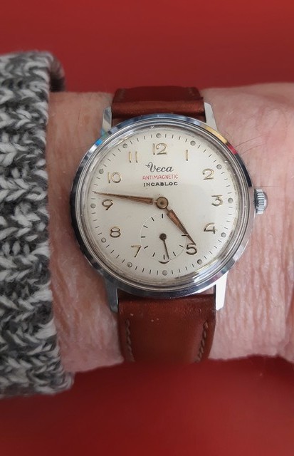

    Veca qui a bien vécu d’après l’état de la vis de tirette…
    Elles étaient trop abimées pour être portées OFwvUb-VECA
    Elles étaient trop abimées pour être portées 8GwvUb-VECA1
    Elles étaient trop abimées pour être portées QHwvUb-VECA2
    Elles étaient trop abimées pour être portées ElyvUb-VECA3

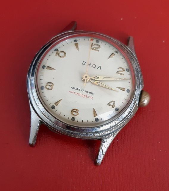

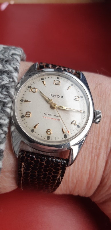

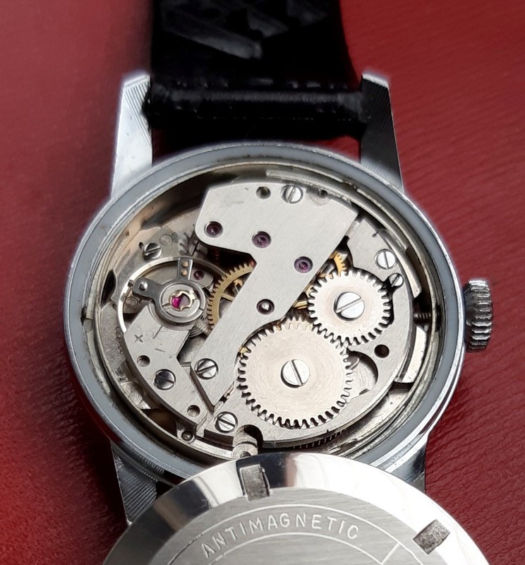

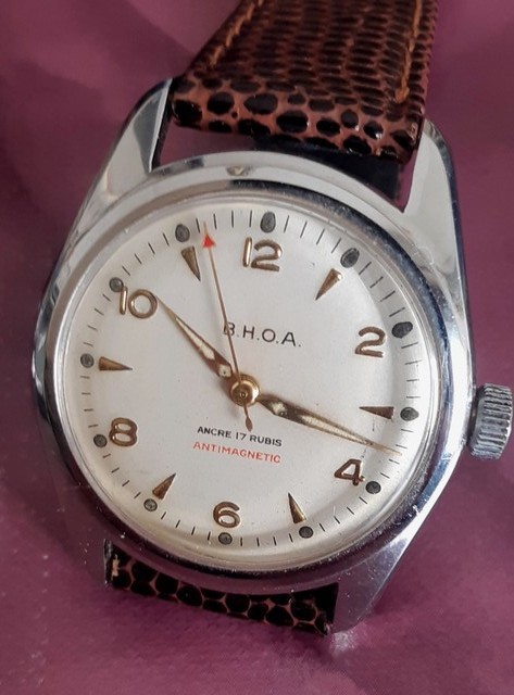

    BHAO
    Elles étaient trop abimées pour être portées 7NwvUb-BHOA
    Elles étaient trop abimées pour être portées EOwvUb-BHOA1
    Elles étaient trop abimées pour être portées YhyvUb-BHOA2
    Elles étaient trop abimées pour être portées 7QwvUb-BHOA3

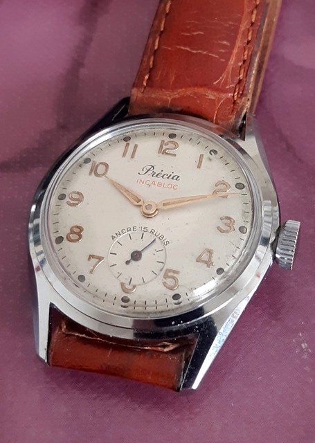

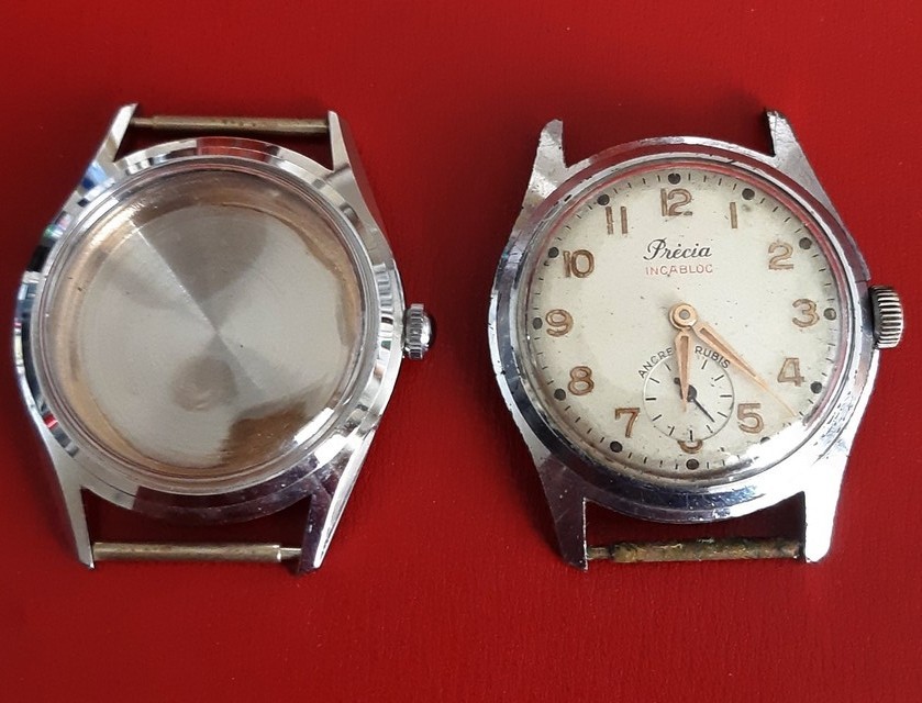

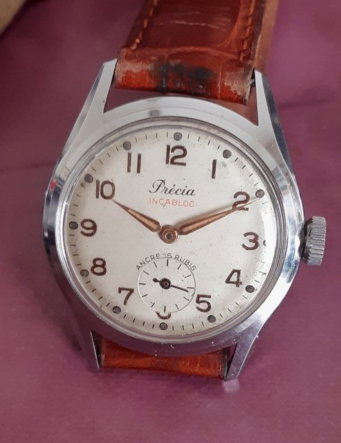

    Precia
    Elles étaient trop abimées pour être portées ESwvUb-Precia1
    Elles étaient trop abimées pour être portées HTwvUb-PRECIA2
    Elles étaient trop abimées pour être portées 0UwvUb-PRECIA3
    En attente de trouver une bague d’emboitage un peu mieux, même si le mécanisme ne bouge pas.

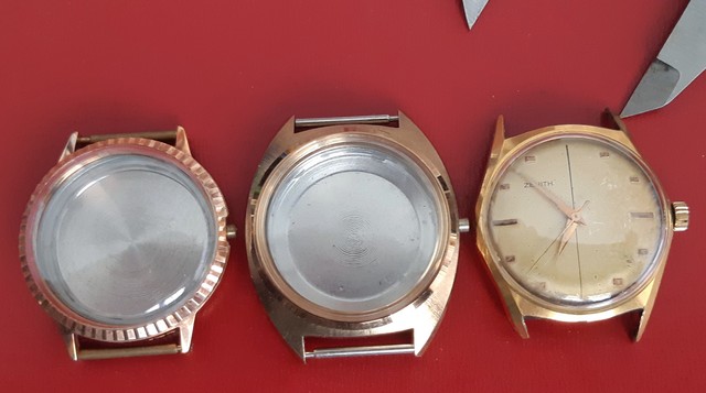

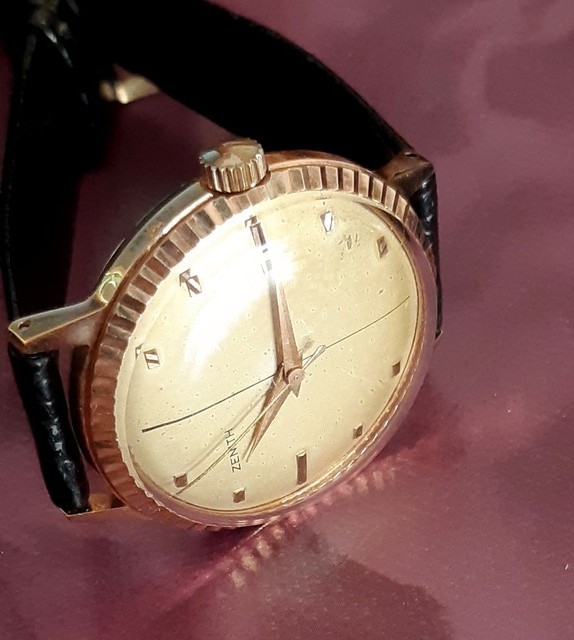

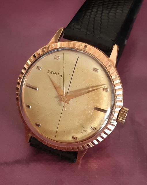

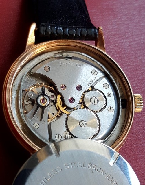

    Zenith, une anse cassée. Seul un des deux boitiers NOS dorés convenait.
    Look pas terrible, mais le vaillant 2522 se contente de ce nouveau domicile.
    Elles étaient trop abimées pour être portées VYwvUb-ZENITH
    Elles étaient trop abimées pour être portées SZwvUb-ZENITH1
    Elles étaient trop abimées pour être portées RaxvUb-ZENITH2
    Elles étaient trop abimées pour être portées QbxvUb-zenith3
    P.S. Aucune de ces montres n’a été rhabillée par mes soins, je ne pratique pas assez et ai essuyé
    trop de casse par le passé.

    Bonjour @tic68.
    C’est vrai qu’elles étaient « moches » !!!
    Le résultat obtenu prouve le contraire, beau boulot. thumright

    Pas de « honte » à changer un boitier usé !
    c’est ce qui s’appelle un « rhabillage » et que les horlogers ont fait pendant des décennies
    à l’occasion d’un entretien / révision.
    Une seule réserve pour la Zénith pour laquelle ce serait bien de trouver un boitier de la marque.

    Bonjour et merci à vous pour vos commentaires et avis. Chinois

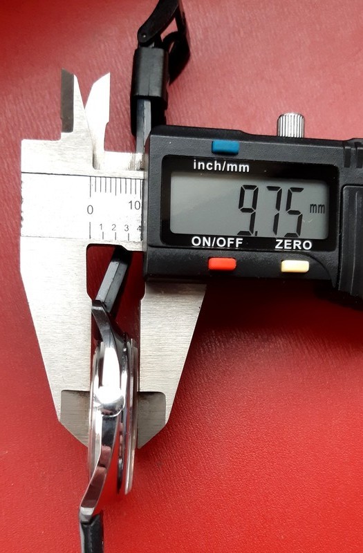

    Concernant ces rhabillages, rien de bien compliqué, juste de la chance de tomber sur le boitier qui va bien : un cadran du bon diamètre
    qui se cale bien, les aiguilles qui ne touchent pas le plexy, mais surtout la tige de remontoir qui doit être parfaitement positionnée face au calibre.
    C’est fréquemment une minime différence de hauteur qui coince obligeant de passer à un autre boitier.
    Pour ce qui est de sa longueur (idem pour le canon), on peut toujours adapter + y joindre la couronne idéale qui épouse au mieux le canon, etc.
    Le plus compliqué pour moi était de composer avec un cercle d’emboitage, d’origine ou pas, qui fasse son office de bien caler le mouvement.
    Sur 24 heures de fonctionnement, ces montres, que je « stocke » depuis longtemps, restent bien précises et n’ont peut-être, pour certaines, jamais été révisées.

    Elles étaient trop abimées pour être portées Xyxwave_ @isosta : effectivement, la Zenith ne paie pas de mine dans cette configuration et mériterait mieux. je vais tâcher d’y remédier.

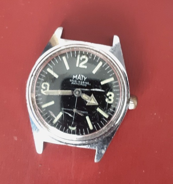

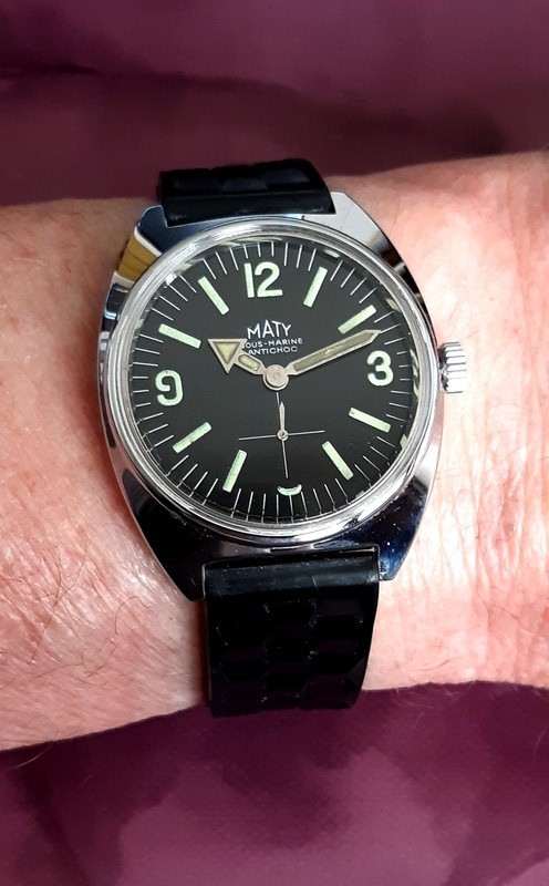

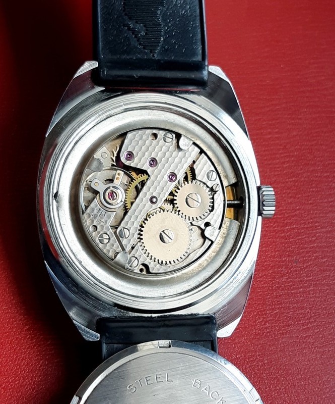

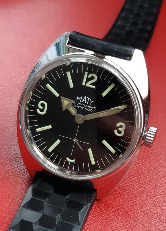

    Sur l’établi aujourd’hui, deux petites montres qui n’étaient plus tellement présentables.
    Pas beaucoup de travail, comme si les nouveaux boitiers étaient conçus pour ces mouvements.
    Idem pour les cercles d’emboitage.
    Une montre Maty sous-marine qui normalement devrait être équipée d’un insert, mais je la
    trouve très bien comme cela. Et très agréable à porter.
    Elles étaient trop abimées pour être portées 3k3wUb-MATY
    Elles étaient trop abimées pour être portées Wl3wUb-MATY1
    Elles étaient trop abimées pour être portées Jm3wUb-MATY4
    Elles étaient trop abimées pour être portées Ln3wUb-MATY2
    Elles étaient trop abimées pour être portées Ep3wUb-MATY5

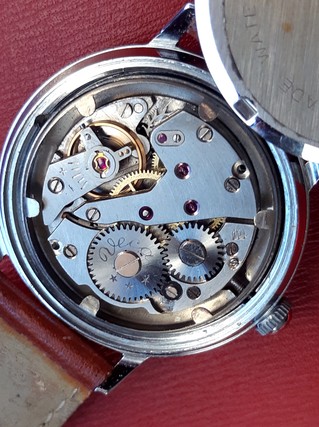

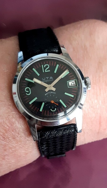

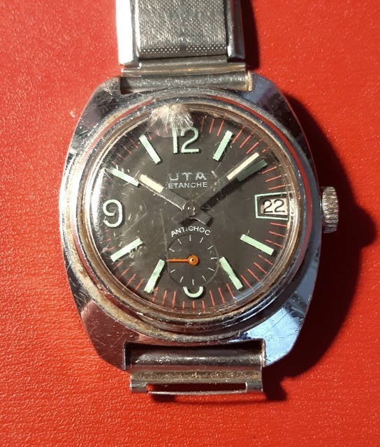

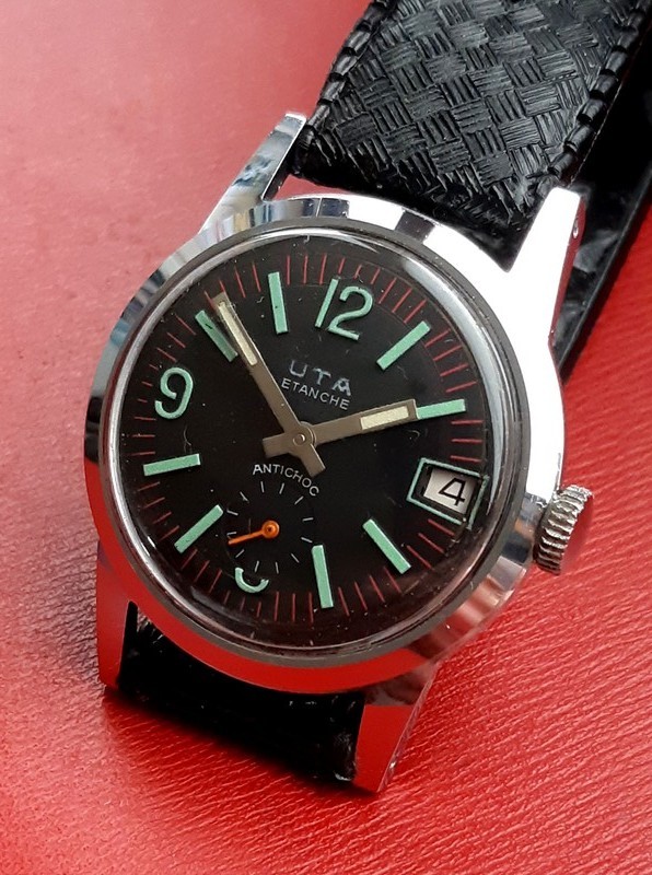

    Petite montre, junior ou dame, 31,30mm hors couronne.
    Elles étaient trop abimées pour être portées Zq3wUb-UTA1
    Elles étaient trop abimées pour être portées Hr3wUb-UTA
    Elles étaient trop abimées pour être portées Is3wUb-UTA2
    Elles étaient trop abimées pour être portées Bt3wUb-UTA3
    D’autres, dès que j’aurais à nouveau du temps. salut
    #420005028964
    Pat51
    Alors, moi j’avoue que je ne saurais pas faire, mais l’idée et les résultat obtenus, me font bien regretter de n’avoir que deux bras gauches !
    Je les trouves vraiment sympa en diable, ces « greffons », et j’imagine le plaisir de les porter fièrement au poignet !
    Bravo et félicitations
    bravohap
