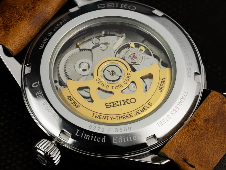

Membrehello à tous
, je suis tout nouveau sur le forum, je suis depuis peu atteint de passion pour les garde temps , j’ai donc logiquement fait des recherches afin de connaître et comprendre les bases de l’horlogerie. après plusieurs forums et sites épluchés , j’ai cru comprendre qu’il fallait favoriser les marques japonaise et suisse (seiko,tissot orient )etc.. et eviter les montre de textile (boss , mk) etc
j’ai aussi appris les différents mouvement (quartz, meca) bref …jusque la tout vas bien. mais il y a toujours cette interrogation qui reste sans réponse
: quelle est la différence concrète entre deux mouvements mécanique d ‘une même marque(ou gamme) mais de prix différent? par exemple entre le mécanisme d’une seiko 5 (dont on ne me dit que du bien) à 130 e et une seiko presage à 500. en quoi la seiko à 500 euros va se différencier de celle à 130 car d’après mes recherches la seiko 5 peut me durer des anéééééééées , est-ce que ça veut dire que la presage peut me durer 20 ans de plus
;bref plus correctement la question serait : en quoi la différence de prix se justifie t’elle ? ( si vous avez aussi la réponse pour les quartz ce serait cool exmp casio quartz à 45 euros vs grand seiko quartz à +1000euros
) merci d’avance pour vos réponses

MembreUne montre, ce n est pas qu un mécanisme, c est aussi un boitier, des aiguilles, index, cadran, fond, le tout avec différents niveaux de finitions possibles.
Je fais parti de ceux qui accordent une grande importance au mécanisme, mais tout le monde n a pas cette vision des choses.
Quand bien même, le mvmt ne fais pas à lui seul le prix de la montre.
Après tous les mvmts n ont pas la même qualité ni le même prix de vente.
Ça ne veut pas dire qu un 7s26 de seiko 5 tiendra 10 fois moins longtemps qu un autre mvmt vendu 10 fois plus cher. Mais il sera peut être un peu moins régulier, n a pas de stop seconde, de passage de date rapide, de remontage manuel, etc.9 juin 2019 à 9h41 #420004129100Wolfy

MembreLa différence se situe au niveau de la qualité du mouvement, il peut être plus précis, avoir des complications (remontage par la couronne par exemple), être plus résistant au choc, être résistant au magnétisme, être décoré… etc etc…

MembreLa différence porte sur beaucoup de choses:
La précision : une Seiko 5 c est du plus ou moins 20 sec jours environ, grand Seiko c est plus ou moins 2 secs.
La qualité des matériaux: plastique vs or platine et titane. Pour les bracelets, le plastique / veau contre le alligator / autruche / galuchat…
La qualité des finitions :
Fait une recherche image mouvement Seiko 5 et mouvement Philippe Dufour, tu as les 2 extrêmes.
Le pont de roulage doit être réalisé en quelques secondes en Malaisie sur la Seiko 5, pour la Philippe Dufour, c est quelques heures au minimum dans son chalet en Suisse.La qualité du réglage sorti de usine et son contrôle :
Jaeger lecoultre fait des tests pendant 1000 h. sur une Seiko 5 je ne suis pas sur qu il est des réglages.Autre point important pour moi : la quantité a fabriquer, plus tu fabriques moins c est cher. L exemple parfait, la première quartz de chez Seiko était extrêmement cher, maintenant une quartz c est 10€. Des Seiko 5 sont fabriquées en millions d exemplaires, les Philippe Dufour c est en moyenne 1 par an ( pour donner un ordre d idée).
On pourrait en discuter des heures. L idée n est pas de dire que les Seiko 5 sont nuls, au contraire elles permettent au plus grand nombre d entrée dans le monde des montres mécaniques.

-la tolérance sur la déviation quotidienne est élevée pour un bas de gamme par à un haut de gamme. Cela veut dire que le réglage n’a pas été minutieusement fait après l’assemblage par rapport à un haut de gamme. Le temps c’est l’argent. Mais si c’est bien réglé, un bas de gamme fait des merveilles.
– pour la différence de prix entre Seiko5 et presage, il y a aussi l’aspect de la montre en général, la finition. Une 208 like est plus moche à une 208 GT non?
-le mouvement se différencie par la finition industrielle, la décoration et le réglage, on va prendre les 4 cas chez Seiko, 7s26, 4r35, 6l35 et 9s85
Pour le magnétisme, un mouvement est composé de pièces métalliques. Le spiral est la pièce qui a une importance dans la précision. Rolex a mis au point le spiral en Parachrom, pas de fer donc insensible au magnétisme. Swatch Group a un analogue avec le nirvarox. Puis on a des émergences avec le silicium. Ensuite le boîtier offre la première ligne de protection contre le magnétisme.
Chez ETA on distingue pour un même mouvement 4 grades. Standard, élaboré, chronomètre et top, je te laisse trouver les différences.
Puis un mouvement certifié COSC est plus chère par rapport à un même mouvement non certifié.
Enfin mouvement manufacture contre mouvement généraliste. La différence se justifie par l’amortissement du R & D.

La production à la chaîne de montres à 2€ est annoncée à 1s/j (ou 30s/mois), couramment on tourne à 0,5s/j (15s/mois), avec Citizen on est à 1s/an, soit tout juste 365,25 fois plus précis ! Hors radio-pilotage, bien entendu.Après, la précision est donnée en ±, ce qui signifie qu’une montre est capable, p.ex. d’avancer de 10s/j à ton poignet, et de perdre cette avance la nuit à cause de la différence de température et de la position dans laquelle elle repose. D’ailleurs, certains sur le forum se font une spécialité d’étudier la dérive de leurs mouvements en fonction de la position, pour rattraper pendant la nuit la dérive du jour, et parvenir à une précision globale impressionnante.
Au final, il est quand même rare, dans la vie courante, qu’on doive être précis à ce point et qu’on ne puisse pas, le cas échéant, refaire un réglage de sa montre une ou deux fois par semaine si nécessaire.
