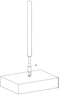

    Sinon, il existe un outil idoine pour ce genre de travaux : la « lanterne aux vis »
    Comment raccourcir cette vis ? Lanterne
    A la lanterne aux vis (6)
    Pour polir l’extrémité du filet, la vis peut être maintenue dans une lanterne. On laisse dépasser le bout pour pouvoir l’arrondir et le polir sur du bois chargé de diamantine. Le polissage s’effectue en faisant tourner la lanterne entre les doigts. Une vis trop longue peut également être raccourcie avec une lanterne.
    source : https://horlogerie-suisse.com/la-finition-des-vis/
