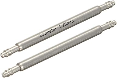

    lemarensin
    Une anse a pompe de bonne dimension permettra la mise en place d’un bracelet cuir sans risque de perdre sa montre
    pompes dans ce genre

    Horsault
    Il doit s’agit de pompes à l’embout trop large. Il te faudrait sans doute des pompes à embouts plus fins et/ou plus long qui s’insèrent plus dans la corne. Il existe des pompes sans épaulements. Sachant que les épaulements sont faits pour facilité l’insertion et le maintien de l’outil pour manipuler le bracelet, tu n’en as pas besoin avec des cornes percées.
    Je pense à des pompes ayant ce profil :
    Comment bien utiliser les cornes percées ? OIP.0jbK73gNItRNtoGTy8bsdgHaFB?w=248&h=190&c=7&o=5&dpr=2&pid=1

    PHIL71
    absolument : ces pompes « imperdables » sont faites pour être utilisées avec des montre à cornes percées : on appuie dans le trou des cornes avec l’outil de démontage pour sortir la pompe, mais pompes à proscrire sur des cornes non percées: galère pour les enlever !

    jeanbat 31
    Ok , merci pour les réponses thumleft
    ça me semble bien plus clair ….. donc utiliser des pompes plus longues sans épaulement qui du coup même si elles se déplacent latéralement dans le bracelet resteront en prise de chaque côté !

    20:100
    Les barrettes de Horsault sont parfaites.
    Si elles ont exactement la dimension de l’entrecorne, il est impossible qu’elles se démontent par un mouvement du bracelet.
    Rolex a utilisé ce principe pendant des décennies.
