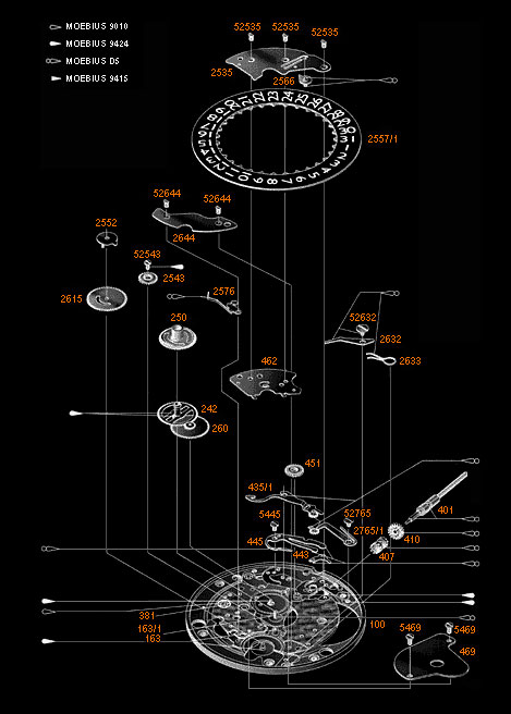

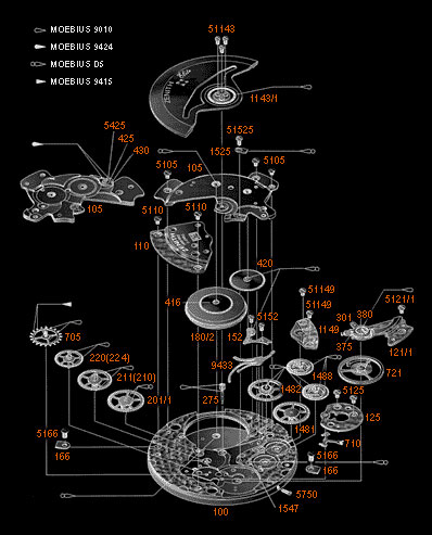

    Hypnos
    si tu fournis ton adresse mail j’ai un vieux doc Omega dont la première page est comme ça (récupéré sur le net d’un généreux amateur d’horlogerie:
    Cherche doc technique omega 550 1301131252356519410756161
    sinon deux autre bricoles:
    Cherche doc technique omega 550 1301131252366519410756163
    et ça
    Cherche doc technique omega 550 1301131252356519410756162
