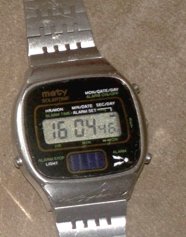

    j’ai cette montre qui fonctionne sans pile au soleil, par contre elle s’éteint dedans.
    J’ai cherché un accu qui pourrait correspondre mais…. Il y a deux emplacement de pile format 392.
    Si vous avez une idée, je vous remercie.

    Une pile pour l’heure, une pour l’éclairage?
    #420004109692
    milwatch
    oui, le tout relié à la cellule photovoltaïque.

    Salut . j’ai déja eu ce problème pas de batterie mais simplement une pile classique pour ce genre de montre (piles 392 comme tu dis )

    Tu es sur ? Il y a du courant qui vient du capteur solaire.

    Je crois que le capteur solaire agit « en direct » lorsqu’il est exposé à la lumière, mais il n’accumule pas. Les piles « prennent le relais » lorsqu’il n’y a plus de lumière, pour maintenir le fonctionnement de la montre, l’affichage et l’éclairage du cadran.
    En d’autres termes, le petit capteur solaire « économise » les piles lorsqu’il reçoit une source lumineuse suffisante.
    Et effectivement beaucoup de calculettes fonctionnent ainsi.
    Ça me paraît une explication techniquement cohérente.
    C’est sans doute pour ça que ta montre ne fonctionne qu’à la lumière : les piles sont tout simplement épuisées…

    Ok merci, je n’avais pas idée de comment fonctionnent ces modules.
    J’avais retiré les piles pour tester au soleil.

    Si cela fonctionne comme les calculatrices solaires, le panneau solaire alimente la calculatrice, mais ne recharge jamais la pile.
    Elles utilisent des piles standards non rechargeables.
    #420004109700
    Poitou2
    Possible sur les calculatrices. Je sais que c’est un peu particuliers.
    Mais pour les montres, il en est autrement. Ce n’est pas une pile, mais bien un accu rechargeable(CTL920 ou 1616 sur la majorité des Casio solaires).
    En effet, l’écran s’allume lorsque l’accu est retiré et que le solaire est éclairé, mais il s’éteint directement lorsque le panneau solaire n’est plus éclairé.
    En fonctionnement normal, le solaire alimente l’électronique de la montre tout en rechargeant l’accu.
    Celui-ci alimente ensuite la montre lorsqu’il n’y a plus d’éclairage.
    Bien à vous.

    Il semble que les deux ont existé. Il faudrait que j’identifie le module et que je trouve des infos mais c’est pas gagné.
    Ca a l’air allemand. CKT pour la pile circuit. Ce genre de batterie semble indisponible, du moins dans les marques habituelles. Il faudra peut-être débrancher la cellule.

    Mais n’existe plus, du moins chez Casio.

    Les japonais ont en effet choisi le plus logique, à savoir le rechargeable.
    Mais en l’espèce, il s’agit d’une Maty vintage, disposant de plus d’un capteur solaire de taille ridicule. Si on ajoute le faible rendement des cellules de l’époque, c’est absolument insuffisant pour recharger efficacement un accu.
    D’ailleurs, ces montres étaient vendues avec l’argument de « prolonger la durée de vie des piles », et pas de les recharger. C’était une façon marketing de surfer sur le high-tech de l’époque avec des prix plus contenus.
    Il me semble que, d’un point de vue technique, les « vraies » montres solaires ne devraient pas avoir d’alimentation directe des cellules solaires vers le module. En retirant l’accu, la montre ne devrait donc pas fonctionner du tout. Dans le cas présent, cellule et piles sont montées en parallèle.

    C’est d’ailleurs insuffisant pour la faire sonner. En parallèle, c’est logique, d’ailleurs je pense que l’alimentation lumière et module le sont aussi et que le panneau fonctionne comme une 3eme pile si j’ai bien compris.
    Je vais surveiller la température des piles, je serai fixé.
    Les leds solaires avaient des batteries mais j’ai pas trouvé de lcd. Les seiko vintage sont à pile.
