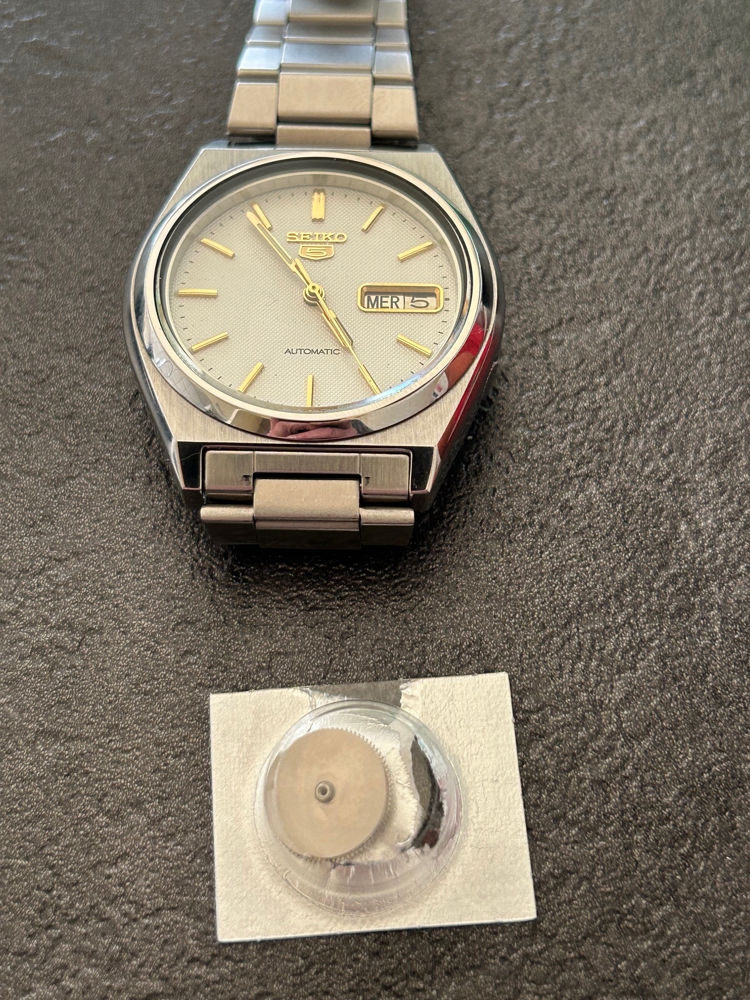

    Je désire changer le ressort barillet complet sur un mouvement 7009A , la référence du barillet ressort pour ce mouvement est 201.024 mais introuvable , la référence 201.075 est-elle compatible ?

    Un 7002 devrait faire l’affaire, juste regarder dans quel sens le ressort s’enroule (destre ou senestre), pour être certain.

    Et j’ai trouvé ça sur un site de vente pièces Seiko
    201.024, 201.075 Barrel and mainspring Seiko 7005A, Seiko 7006A, Seiko 7S26A, Seiko 7S26B

    Je suis allé acheter le barillet complet 201.075 , je viens de le poser ,effectivement il remplace bien le 201.024 , donc parfait !
