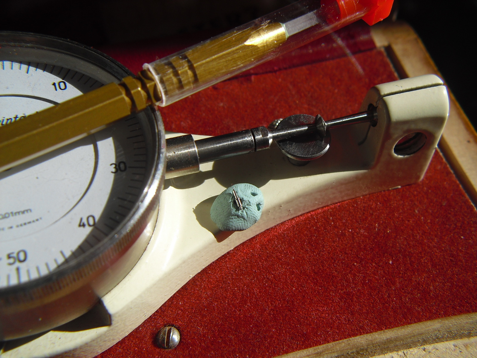

    Axe de balancier: ça casse au moment de faire les pivots. D804de603e124d09e647d3af51ccf18037f46a00
    Voici la mienne avec son cache, car ça ne s’affûte jamais et ça casse au choc comme du verre. Wink
    C’est ici un « grand » axe pour une Waltham.
