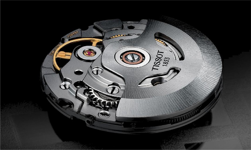

    L’avantage de ce powermatic 80 par rapport aux autres mouvements cités est surtout de la manière de le régler : les autres mouvements, y compris le 2824-2 et ses clones ont un réglage par une raquette :
    Avis sur des calibres petit budget (ETA, SOPROD, YEMA) Produits_kif_raquetterie
    alors que le powermatic 80 a un système de réglage de l’inertie du balancier du même style que les mouvements rolex et tudor (microstella) qui permet une stabilité plus importante du réglage :
    Avis sur des calibres petit budget (ETA, SOPROD, YEMA) D022a9_4ee66b93ec964df6b9aac2b6f42902ff~mv2
    Par contre, niveau durabilité je miserais plus sur du 2824-2/Sellita où les pièces seront trouvables très très longtemps par n’importe quel horloger alors que ce powermatic 80, Swatch group procède le plus souvent à de l’échange standard en cas de SAV, et ça sera compliqué de le faire entretenir par un indépendant…
