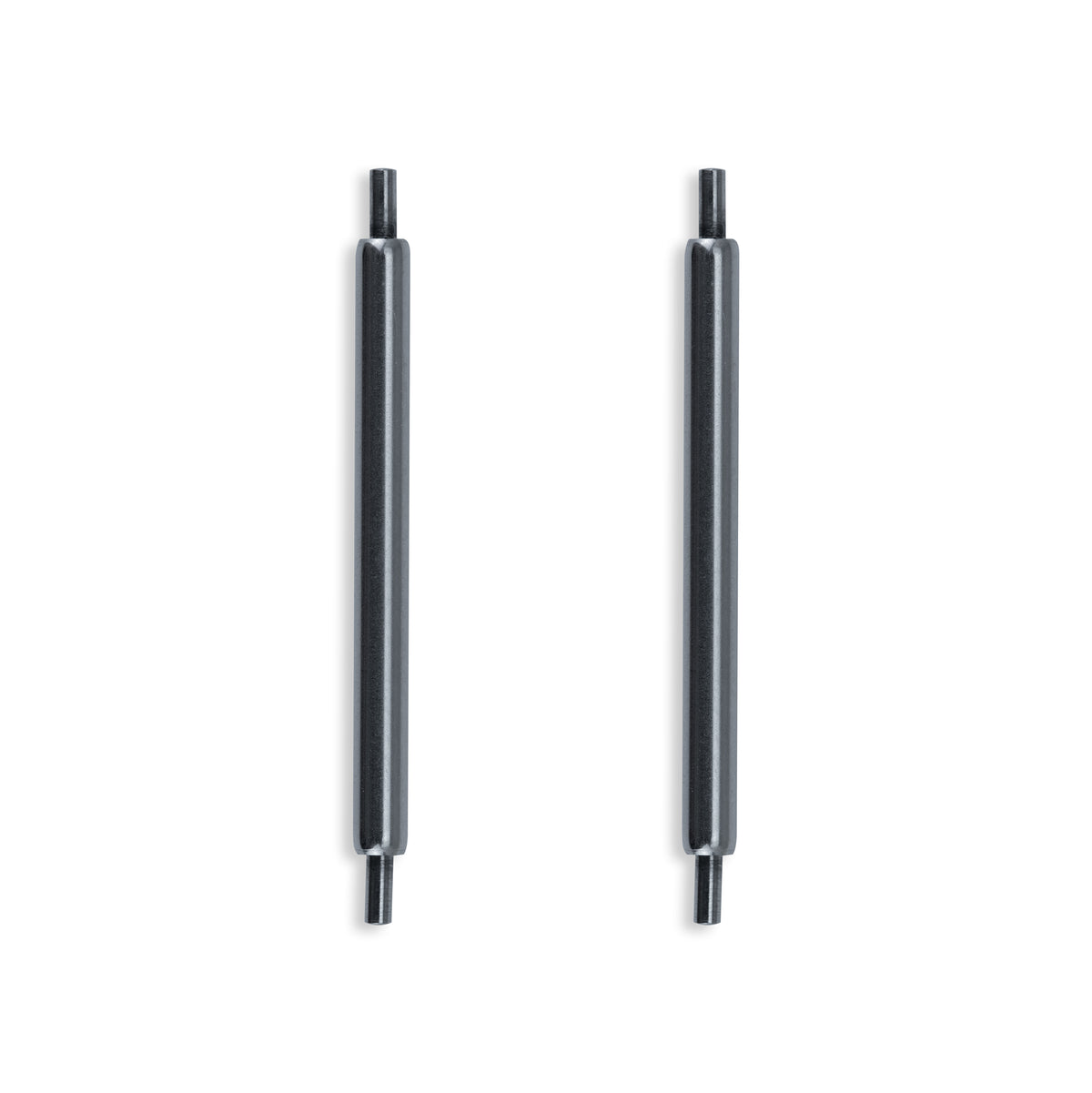

    ça dépend de la montre, mais sur une montre avec cornes percées, mes pompes préférées sont celles de Marathon :
    Attention au coup de pompe ! WP03005-IMG1-Hero_2-Pack
    Dispo ici
    Pour les plongeuses également, j’aime bien les pompes de Uncle Seiko :
    Attention au coup de pompe ! SpringBars-3
    Dispo ici
    L’avantage par rapport au Fat bar de Seiko, c’est que le bout est suffisamment fin pour s’adapter à d’autres montres que les plongeuses Seiko.
    Par contre, comme les fatbars, elles sont très épaisses et en fonction de la distance entre la barre et le boitier, elles peuvent ne pas passer…
    Après, j’ai pas trop d’avis (et de connaissances Rolling Eyes ) en dehors des plongeuses Wink
