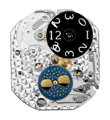

    La grande date vue par GO, avec l’énorme avantage d’avoir les unités et les dizaines sur le même plan
    Vous aimez les dates, montrez les Dscn1710
    Vous aimez les dates, montrez les 7105244-10885414

    Kostik
    Intéressant Smile
    Sur le schéma, on voit par exemple que GO utilise deux disques concentriques. Est-ce là une condition sine qua non pour obtenir ce résultat ?
    Et au-delà de la technique : y’a-t-il une raison (historique, esthétique, etc) menant les maisons horlogères à opter pour une grande date sur un même plan ou sur deux plans ? Car esthétiquement, sur photo (je n’ai jamais eu de grande date entre les mains), j’aurais tendance à préférer avoir la date sur un seul plan. En cela, je suis surpris que L&S ne l’affiche pas de la sorte Incompréhensible

    Toujours en grande date, la version GP :
    deux disques superposés, celui des unités étant transparent et permettant donc de voir les dizaines en dessous.
    Vous aimez les dates, montrez les 7230975-11102281
    Vous aimez les dates, montrez les 7230975-11102278

    Kostik a écrit:
    Intéressant Smile
    non, il existe plusieurs techniques pour avoir les 2 chiffres sur le même plan, cf mes messages ci dessus (disques superposés, côtes à côtes …)
    Pour la partie historique, et concernant L&S, la grande date est un hommage direct à l’horloge à 5 minutes de l’Opéra de Dresde
    Vous aimez les dates, montrez les Horloge-Boutique-Dresde-Five-minutes-clock-2012
    Vous noterez que la technique retenue par L&S s’éloigne un peu de l’originale, par manque de place certainement Mr. Green clown
    Vous aimez les dates, montrez les Opera-clock
    S’agissant du rendu final, je te rejoins, chez L&S j’ai toujours été géné par 2 choses, la différence de niveau, et l’absence de 0 sur les dizaines
