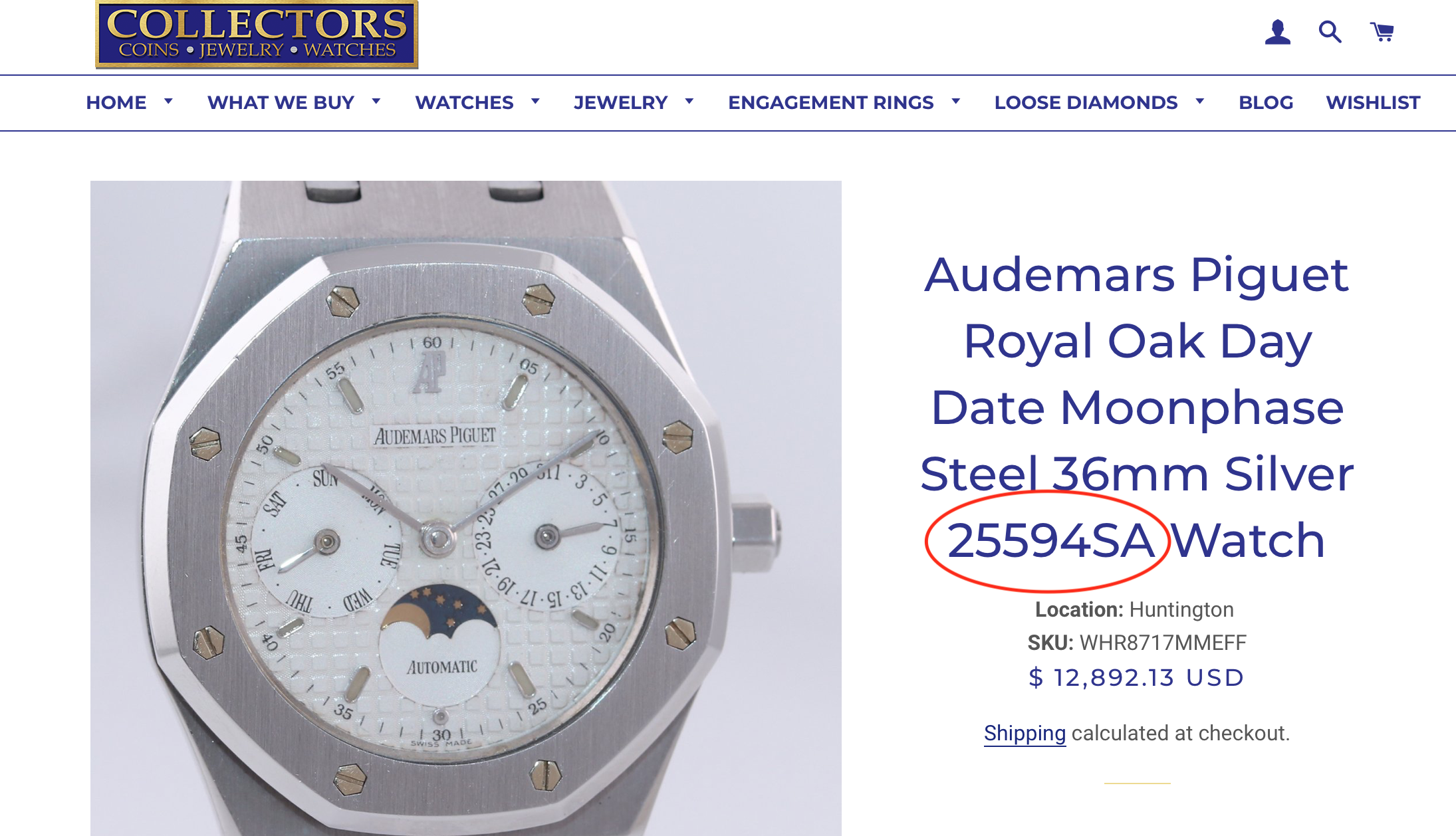

    Cette 25594 n’est pas fausse. Le mouvement est très spécial, comme déjà précisé tous les réglages se font par la couronne. C’est un JLC à la base.
    Plus probablement une montre mal réparée ou trafiquée par un bricoleur. Je n’aime pas les aiguilles par exemple.

    C’est justement dans ce que tu écris que tu dois apprécier le sérieux du vendeur.
    Admettons comme dit notre ami que cette montre ne soit pas une fausse et/ou franken et/ou bricolé avec des pièces de date et gauche.
    Est ce que tu connais un vendeur sérieux qui vendrait une montre qui a été bricolé et démonté par un apprenti sorcier et qui est dans cet état… moi non !
    #420004296247
    Arnozerosix
    J’ai compris l’embrouille, regarde la ref de la montre….c’est une « SA » et pas une Acier ….
    en finalité, ce vendeur tente de te refiler une montre en bois, après appelle là comme tu veux fausse, Franken, bricolé, … le problème sur ce genre de piece c’est que cadran plus revision chez AP , plus lunette, aiguille, plus polissage c ‘est la moitié voire plus du prix de la montre ….ShockedShockedShocked
    En clair t’achète une « SA » a un prix d’une acier, en clair , très mauvaise affaire, passe ton chemin !!
    my 2 cts…
    my 2 cts…
    Pardonne moi, mais pourquoi parler d’une SA si elle est en acier (ST)?
    SA ne signifie pas 2 tons ?
    #420004296249
    Arnozerosix
    le lien que tu as envoyé c’est une SA bricolé/frankenisé pour la transformer en Acier « ST »
    regarde la ref du modèle qu’il présente…
    Heu… une montre vendue comme « ORIGINAL » et (Guaranteed Authentic) avec une ref ne correspondant pas à celle vendue 25594SA (or/acier), un cadran plus que douteux, et des aiguilles qui sortent du tiroir a brocante, j’appelle pas ça une authentique, donc jouer sur les mots pour dire qu’elle est Custom NON a ce niveau de prix et surtout chez AP, un truc comme ça, ca devrait finir sous un rouleau compresseur AMHA Chinois
    tu as bien fait de passer ton chemin, le gars qui vend ça est un Baltringue et je reste poli !
    il ya des gens bien plus sérieux a trouver pour une piece de ce type, en cherchant bien Smile

    Après examen des photos du vendeur, on peut affirmer sans aucun doute le cadran a été réimprimé. Les polices utilisées ne sont pas celle d’Audemars Piguet. Les aiguilles aussi ne correspondent pas au modèle. Je ne prends pas en compte le satinage, polissage de la lunette, carrure et bracelet, ceux qui connaissent Audemars Piguet comprendront.
    Photo de la mienne pour jouer au jeu des 7 erreurs.
    Quant « à l’énigme « de l’appellation SA à la place de ST, je pense à une erreur. Les Royal Oak portent gravé sur le fond le numéro de la montre, pour la référence, il faut faire des recherches sur le Net.
    À l’évidence une montre bricolée. Il ne faut pas acheter cette montre même à la moitié du prix demandé.
    Pour un marchand de montres d’occasion si tous les éléments qui composent sa montre sont bien de l’origine de la marque c’est une pièce « authentique ». Juridiquement a-t-il tort ?? Je laisse la réponse aux juristes.
    Pour moi collectionneur c’est soit un remontage soit un bricolage, dans tous les cas je fuis ce type de montre.Votre avis/expertise sur Royal Oak 25594 36mm - Page 2 Img_2013
    thumleft la je dis OUI !
    nous sommes bien d’accord sur la finalité xx-ff Very Happy Smile

    Je suis OK avec vos analyses.
    Pour moi le SA à la place du ST est bien une erreur.
    Pour le reste, effectivement, un apprenti sorcier.

    Rappelle toi d’une chose importante avant d’acheter, une Royal Oak est surement se qu’il se fait de plus soigné en finition en montre de sport.
    Il est PRIMORDIAL que tout dans le cadrant soit de la même couleur sinon la montre a été bricolé.
    Le logo AP, les cerclage des inserts, les aiguilles et les vis de couronnes sont en or blanc donc pas de difference de couleur, sinon –> bricolage
    Les aiguille et les marqueurs doivent IMPERATIVEMENT avoir une produit luminescent qui possède la même couleur, sinon –>bricolage
    Sans connaitre tes ressources financière, ce sont des pièces qui coutent cher et qui se revendront cher dans le future et l’approximation n’est pas permise, sauf à condition d’accepter les conséquences en terme de revente et de baisse de prix.
    Une seconde chose sur la remise en état d’une telle pièce, chez AP la révision peut couter cher même très cher et la note va fortement se corser lorsque la montre n’est pas d’origine… Bref tout est une question de prix a l’achat et a la potentielle revente…
