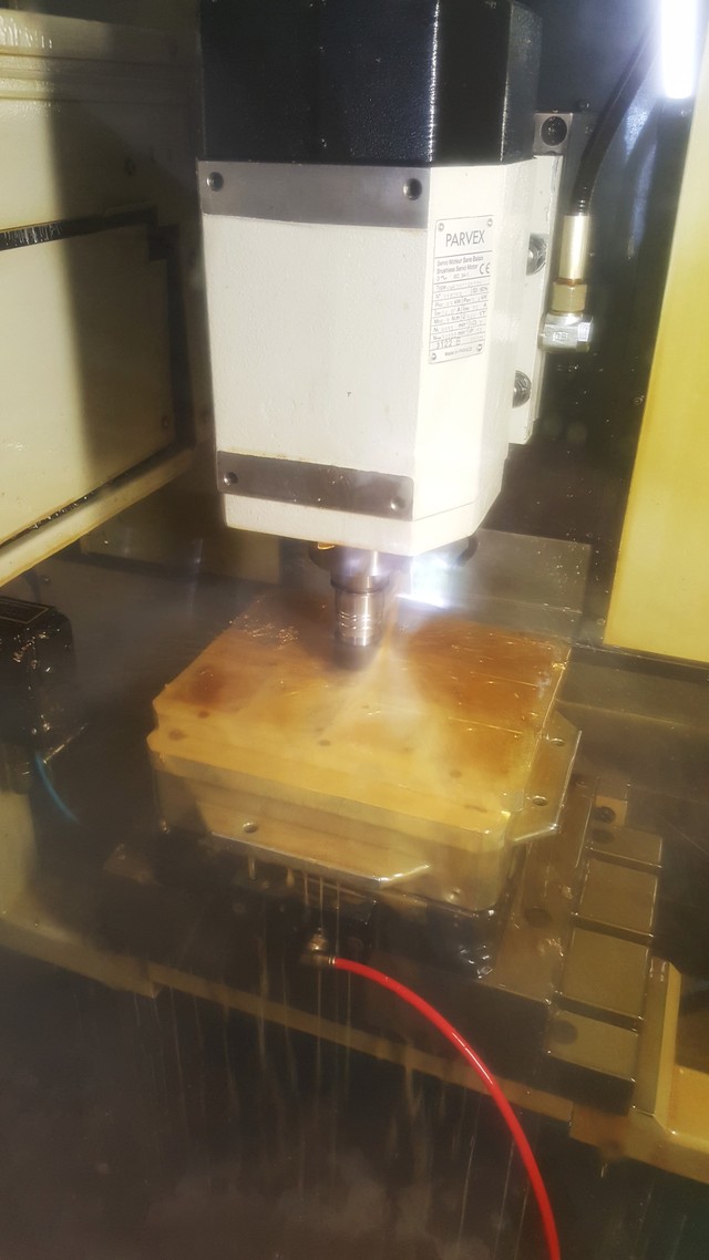

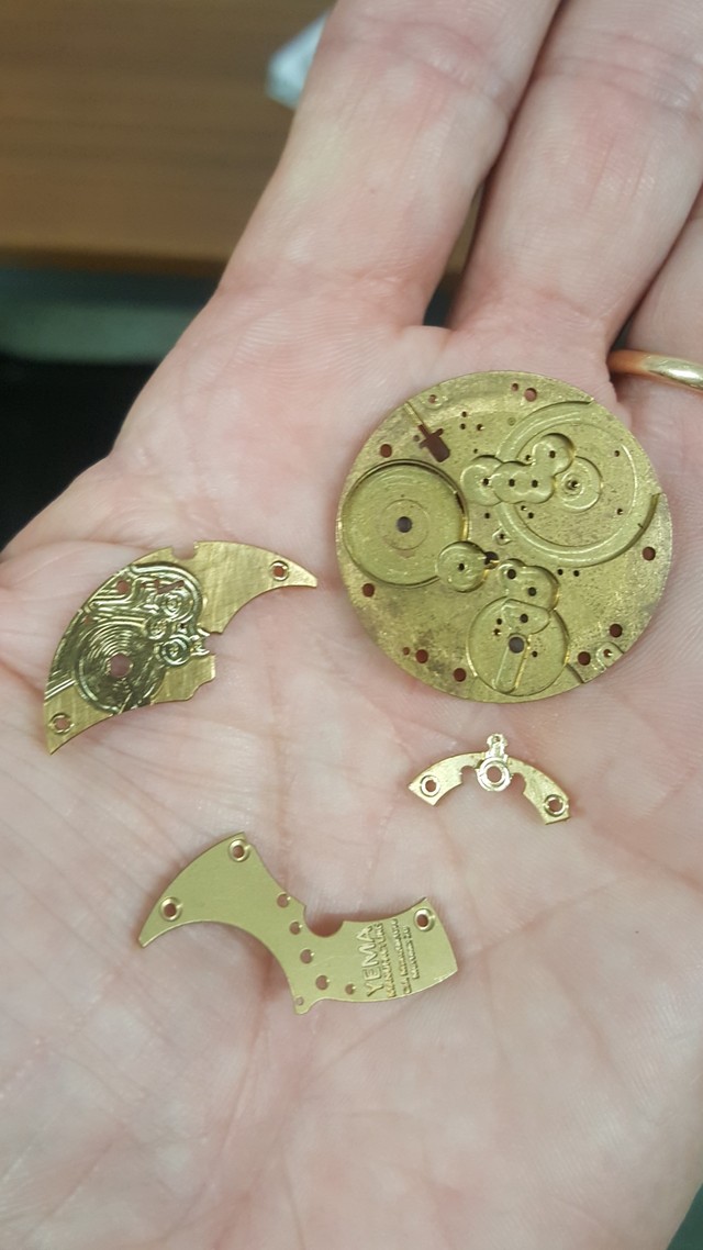

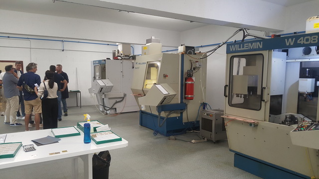

    On commence par l’atelier d’usinage des platines et des ponts des mouvements manufacture CMM 10 et CMM 20
    3 centres d’usinages alignés (un quatrième piloté et alimenté par un robot arrivera dans quelques semaines)
    Visite de la manufacture Yema le 20 juin avec le club Yema 25062312100614657918604409

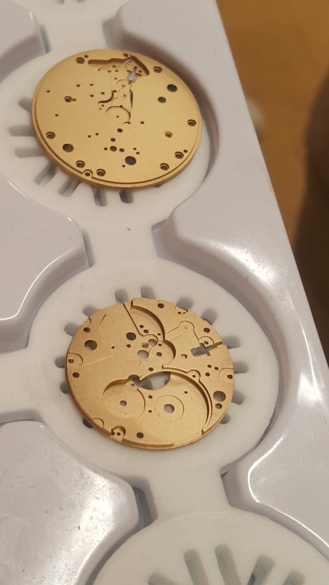

    l’usinage se fait sur des plaques de laiton sans plomb avec des « posages » reproduisant la forme de toutes les pièces.
    lubrification continue en huile oblige, tout se passe derrière des protections.
    Visite de la manufacture Yema le 20 juin avec le club Yema 25062312112414657918604414
    platine et ponts CMM 10 et CMM 20

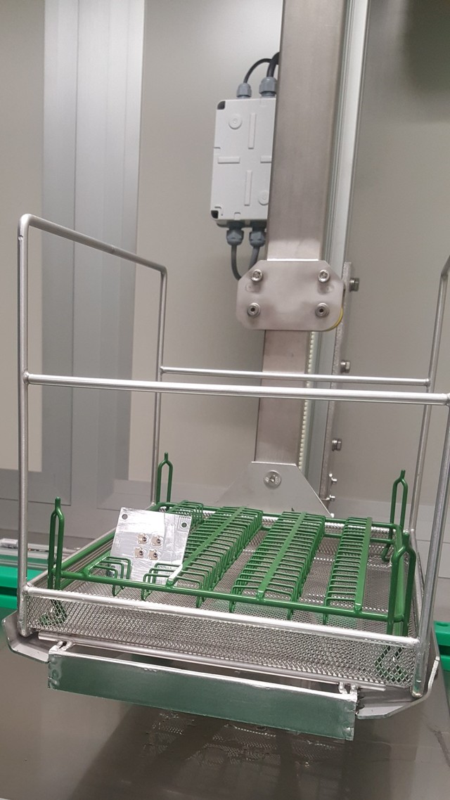

    les pièces passent ensuite dans une machine à ultrasons automatique (belle bête de environ 2m de haut)
    ici quelques pièces pour nous faire une démonstration
    Visite de la manufacture Yema le 20 juin avec le club Yema 25062312100714657918604412
    le panier remonte et sort du bain totalement sec à la fin du cycle
    Visite de la manufacture Yema le 20 juin avec le club Yema 25062312100714657918604413

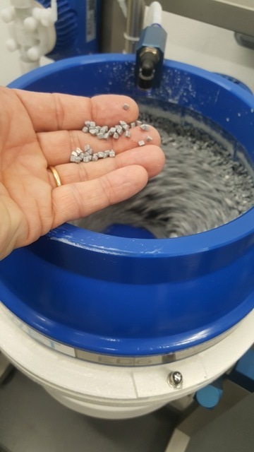

    les pièces passent ensuite quelques minutes dans plusieurs bacs avec des abrasifs du plus dur au plus tendre
    pour retirer les éventuelles bavures d’usinage et leur donner un état de surface satiné uniforme

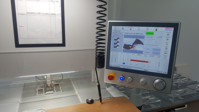

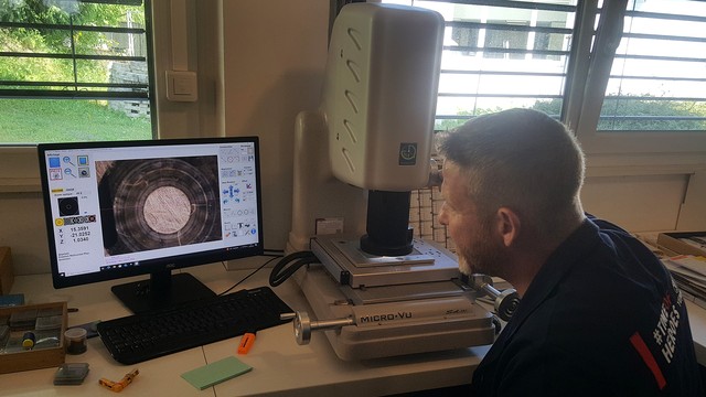

    contrôle des pièces (1/5) au microscope électronique

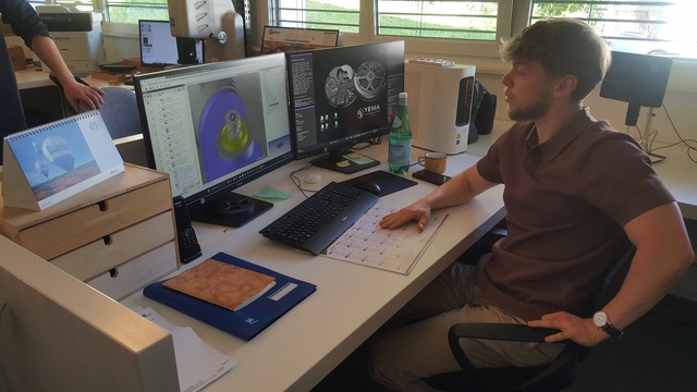

    juste à côté le bureau des méthodes ou son dessinés les plans et générés les programmes d’usinage
    Visite de la manufacture Yema le 20 juin avec le club Yema 25062312121214657918604418

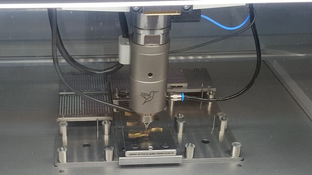

    on monte d’un étage pour la suite des opérations : l’empierrage
    La pose des rubis se fait avec un robot qui prend les différentes pierres pour les sertir là ou elle doivent aller sur le mouvement
    Visite de la manufacture Yema le 20 juin avec le club Yema 25062312121214657918604419
    un gros plan sur lequel on voit bien les plaques contenant les différents types de pierres et l’outil qui les prend par aspiration
    avant de les chasser dans la platine et les ponts à la cote précise

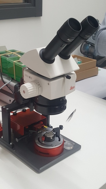

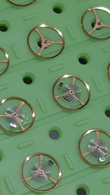

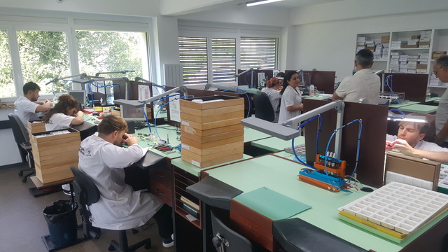

    Suite des opération encore un étage au dessus avec l’atelier d’assemblage des mouvements et une opération délicate le pitonnage :
    (pose du piton sur le spiral déjà sur son balancier). opération de précision faite au binoculaire par soudage instantané.
    Visite de la manufacture Yema le 20 juin avec le club Yema 25062312135914657918604426
    les balanciers avant et après mise en place du spiral et du piton sur le spiral

    une quinzaine de postes de travail à cet étage (assemblage des mouvements, pose des cadrans et aiguilles et emboitage)

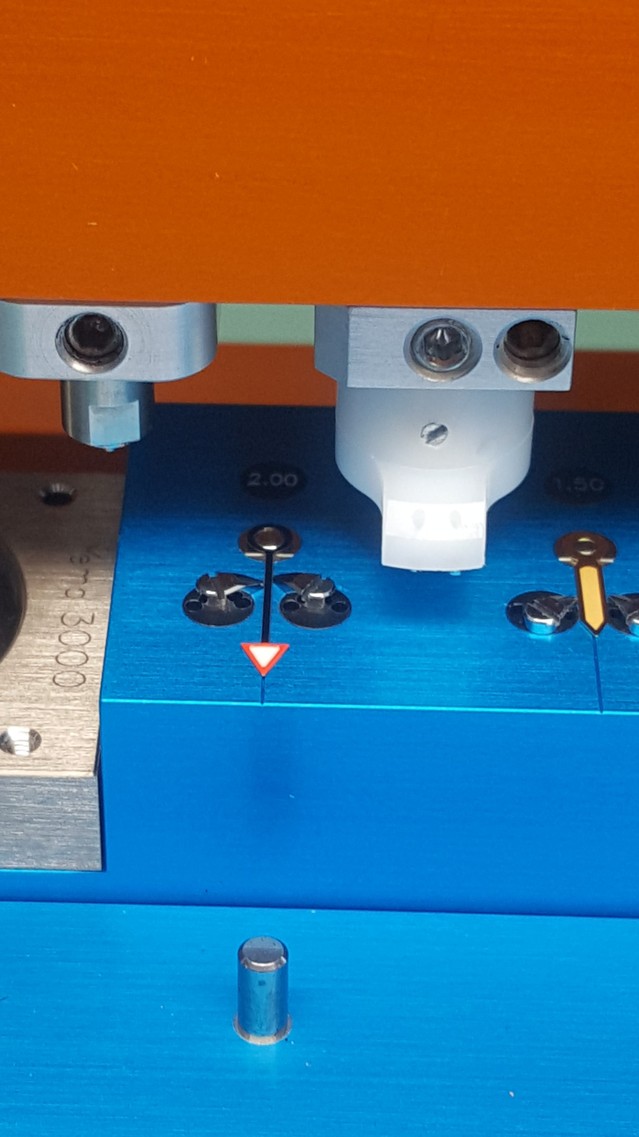

    un outil de pose des aiguilles. Ici les aiguilles d’un calibre GMT

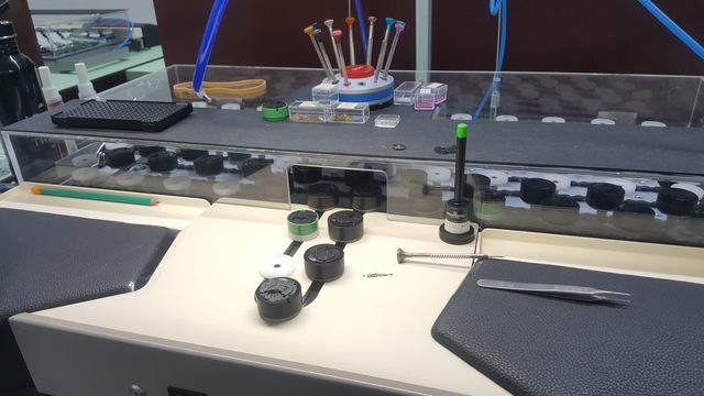

    certain établis sont équipés d’une mini chaine avec laquelle l’horloger peut choisir soit d’assembler un mouvement complet,
    soit de poser plusieurs fois la même pièce en faisant circuler les mouvement pour amener face à lui celui à habiller
    l’avancée de la chaine se fait soit au genou, soit à la main par un levier sous l’établi
    Visite de la manufacture Yema le 20 juin avec le club Yema 25062312130314657918604423

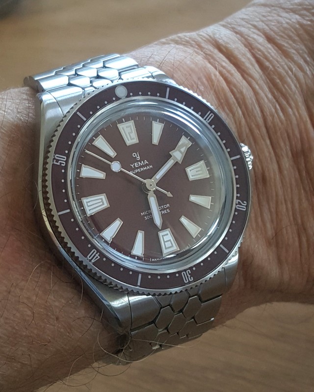

    gamme Superman sans bloc lunette et épaulements de boite
    la lunette a un système de blocage par ressort et il faut appuyer dessus pour la tourner

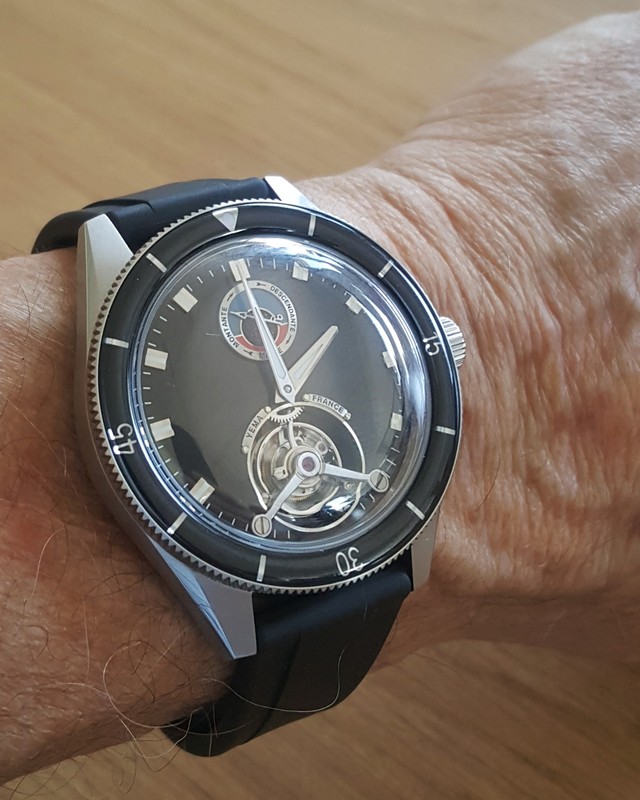

    la maréographe tourbillon (dépêchez vous il n’en reste que quelques exemplaires !!!)
    Visite de la manufacture Yema le 20 juin avec le club Yema 25062312140014657918604428

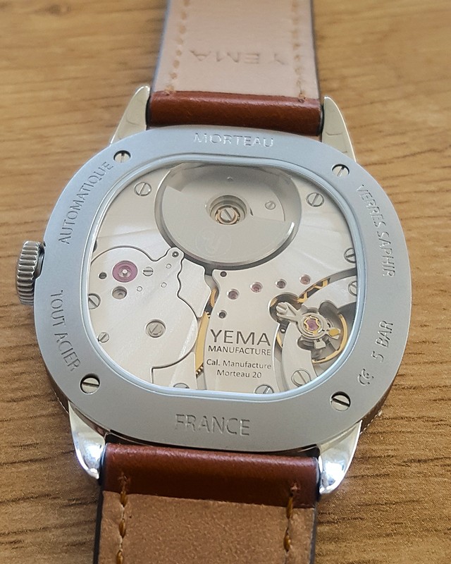

    Le mouvement micro-rotor CMM 20 de la Granvelle avec une finition particulière (côtes de Genève)
    Je préfère cette finition à la noire standard. beaucoup plus « classe » !

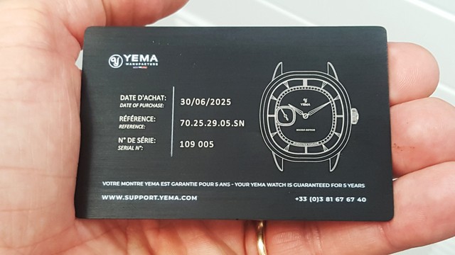

    petit truc marrant pour terminer: Yema s’est équipé d’un graveur laser pour fabriquer les cartes de garantie.
    bluffant à voir: en 15 secondes environ la carte est gravée à partir d’une carte totalement vierge
    Visite de la manufacture Yema le 20 juin avec le club Yema 25062312144614657918604434
