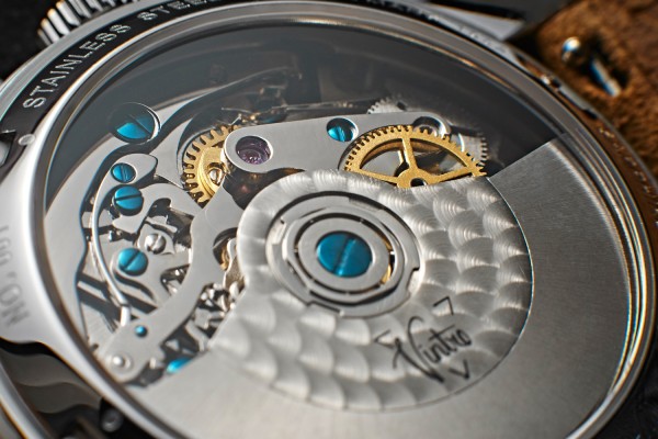

    La version automatique du mouvement :
    Venus, à l’origine des mouvements des chronographes russes et chinois. LEMANS1952-Automatik-edelstahl-1500-16_600x600
    On trouve aujourd’hui ce mouvement dans de nombreuses marques, chinoises (Sea-Gull, Hked, Sugess, Perpetual…) ou non-chinoises (Alpha, Vintro, Strela, Landeron…).
