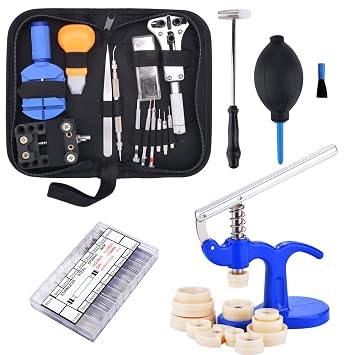

    Attention c’est la première fois que je démonte une montre mécanique, donc merci de me dire si je fais de grosses bêtises et ça peut servir à d’autres.
    Coté équipement, je me suis acheté un kit chinois de ce genre:
    une yema en héritage 81EUKw1r8xL._SY355_
    J’ai commencé comme ca:
    Déjà pour enlever la couronne, il faut dévisser d’environ 2 tours la vis la plus proche de l’axe.
    Chinoiserie oblige, j’ai du affuter le plus petit tournevis pour avoir une prise franche sur la vis.

    Bravo !
    Je frotte mes boîtier avec du Miror rouge. Ca fait briller.
    Le kit que vous avez acheté est une merde sans nom, mais il a une qualité : il va vous donner envie d’acheter du vrai matériel d’horloger !
    Maintenant vous mesurez votre plexi mais attention, c’est une mesure au dixième de mm ! Conseil avisé : on commande +001 et -001 au cas où (d’ailleurs ça n’est pas le plexi mais l’ouverture du boîtier qu’il faut mesurer). Personnellement je les double car il m’arrive de les éclater en les posant… Au pire il vous en reste un pour la prochaine fois. Un plexi s’adapte avec un papier de verre très fin puis polissage au miror.
    Par contre la moquette c’est pas terrible comme support de travail (peluches…).
