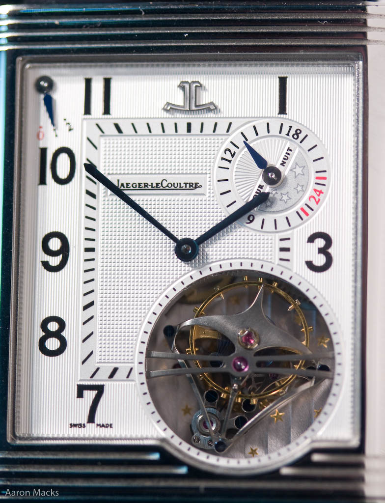

    #420000646304
    caput
    A quoi correspond l’aiguille dans le coin gauche ?
    une Patek Philippe ... avec quelques complications :-))) - Page 3 IMG_3620

    cisco
    A tout hasard, Grande sonnerie/petite sonnerie?
    Mais sans aucune certitude.
    #420000646307
    Emmanuel H
    Il me semble pourtant qu’il n’y a pas de sonnerie dans la Grande Complication à triptyque, non ?
    Du coup, cette indication sur la photo, pas facile de trouver. Le plus dingue : sur le site de Jaeger, il n’y a même pas d’aiguille à cet endroit sur leur photo…
    Alors ma déduction à deux balles : sur le site de JLC, il est fait mention dans l’onglet DETAILS des indications suivantes pour le "recto" : heures-minutes, tourbillon, indication 24 heures et …. réserve de marche du calendrier.
    Cela pourrait donc être cela : 2, 1 et 0 jour(s) de réserve de marche du calendrier (qui est la troisième face). Etant donné le fonctionnement particulier de cette troisième face (transmission une fois par jour via un petit levier de l’énergie destinée au changement du calendrier perpétuel), c’est possible, non ?? Pas taper si je dis une ânerie, hein, merci d’avance.

    #420000646308
    caput
    Emmanuel
    J’avais également remarqué cela, ainsi que sur d’autres sites.

    cisco
    Emmanuel
    confiused , j’ai pas bien réfléchi en effet.
    Je vois ça aussi sur le site de JLC. thumleft
    #420000646310
    En ressortant un bout du communiqué JLC:
    "En effet, la fabrication d’une transmission sure entre le boitier pivotant, dans lequel le mouvement accomplit son travail, et le brancard représente une tâche particulièrement délicate.
    Dans ce cas épineux, ce rôle est tenu par un extraordinaire système de leviers qui entrent en action une fois par jour.
    Il se compose de trois parties entièrement séparées.
    La première se trouve dans le mouvement de la montre lui-même. Elle est continuellement actionnée par la roue des heures et possède un barillet autonome.
    Ponctuellement à minuit, un levier descend dans le cran d’une came en forme de colimaçon. Cette action libère l’énergie accumulée dans le barillet de manière instantanée et permet de faire sortir un actuateur hors du boitier, qui repousse l’extrémité supérieure d’une bascule dans le support et finalement d’actionner un autre actuateur dans le brancard.
    Ce dernier agit à son tour sur le mouvement de calendrier ultraplat, d’une hauteur de 1,7 mm à peine et fait avancer ses indications d’une position de façon instantanée.
    En l’occurrence, la date rétrograde, le jour de la semaine, le mois et le disque des phases de lune.
    Naturellement, la boite et le brancard doivent correspondre parfaitement au moment du changement à minuit.
    Si tel n’est pas le cas, rien ne se produira. Mais il n’y a pas péril en la demeure, car un mécanisme de correction raffiné permet de procéder au changement requis de manière manuelle.
    Et si l’on préfère une sécurité absolue, rien de plus simple: il suffit d’activer un verrou breveté qui maintient le boitier dans la position correcte pendant le temps nécessaire au changement avant de le libérer à nouveau.
    Il ne restera plus alors à l’heureux propriétaire que de choisir quel cadran sera dirigé vers le haut pendant la durée de l’opération."
    L’aiguille pourrait correspondre à la position du verrou, qui autorise ou bloque sur une des deux faces le boitier, pour éviter un crash lors du changement de date transmis au brancard.
    0: basculement libre mais attention entre 23h et 1h, d’où la couleur rouge.
    1: blocage sur face heure
    2:blocage sur face astro
    Incompréhensible
    #420000646311
    caput
    Vous voyez l’aiguille ?
    une Patek Philippe ... avec quelques complications :-))) - Page 3 Wrist1f
    une Patek Philippe ... avec quelques complications :-))) - Page 3 Shelves

    #420000646315
    MK007
    Belles photo et … belle montre! Son cadran ne laisse pas indifférent. J’apprécie son équilibre et son originalité si l’on puit dire. Je n’ai jamais vu un tel cadran. Bref, je suis sous le charme.
    #420000646316
    MK007
    Je dois avoir un trou de mémoire : à quoi sert le petit cadran à douze heures ?
    Merci d’avance pour les réponses.
    #420000646317
    caput
    Affichage des années (bissextile, ou non) pour le quantième perpétuelle normalement jusqu’à l’année 2100.
