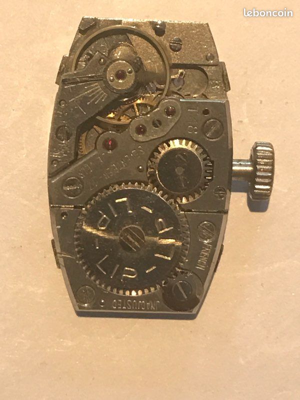

    La tête de vipère est très stylisée.
    Elle se trouve juste devant la mention « adjusted », la tête en direction de l’extérieur du mouvement.

    je pense plutôt que c’est le U de UNADJUSTED qui n’a pas été bien estampé
    Une Lip T18 bien mystérieuse S-l16010
    Une Lip T18 bien mystérieuse S-l16011
    Une Lip T18 bien mystérieuse Fc8c9b267fcbfefde1aeb8253cb189c12a97dcec
    au passage un boitier qui pourrait convenir :
    https://www.leboncoin.fr/ad/montres_bijoux/3111771667
    pas de tête de vipère ici
    cela irait donc plutôt dans le sens d’un assemblage à partir de composants divers.

    Hello et merci Bertrand mais je ne suis pas d’accord car à la loupe on distingue très nettement une tête de serpent de profil avec la langue sortie. Ma photo n’est pas terrible et je n’ai pas réussi à faire mieux.

    J’avais également pensé au U de unadjusted mais en regardant de plus près avec une loupe, cela ressemble à çà :

    Saturne
    Pas le U, regarde le N.
    Il ressemble à ton dessin…
    Je me suis permis de zoomer les photos de Bertrand:
    Une Lip T18 bien mystérieuse Unadju11
    Une Lip T18 bien mystérieuse Unadju10
    Par contre, Barbe Noire a fait une bonne photo du poinçon rectangulaire de l’observatoire de Besançon dans ce sujet :
    https://famontres.com/forums/topic/incroyable-mais-vrai-piece-de-chronometrie/
    Barbe Noire a écrit:
    Une Lip T18 bien mystérieuse Screen16
    Et lui ne ressemble pas du tout à ton dessin.
    Je pense que Bertrand a vu juste.

    Votre montre est très bien, ne lui cherchez pas des têtes de vipères 😉
    Sinon c’est « NAJUSTED » ?
    Unajusted était apposés aux mouvements quels qu’ils soient pour l’export, afin de ne pas
    s’acquitter de certains droits de douanes sur les éléments d’horlogerie terminés.
    C’est l’explication la plus rationnelle que j’ai trouvée à ces indications de « Unajusted » et du nombre de rubis qui ne sert à rien non plus.
    La T18 était connue pour être un bon chronomètre avec son grand balancier à vis. Elle a été frappée du poinçon de Besançon parfois.
    Tête de vipère, je ne sais pas.
    Elle était connue pour être donnée aux élèves horlogers à Besançon pour s’entraîner au réglage.
    Il est vrai qu’elle est agréable à rhabiller et à porter.
