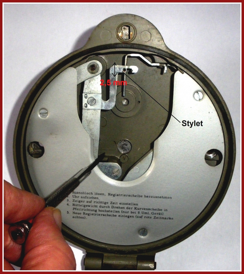

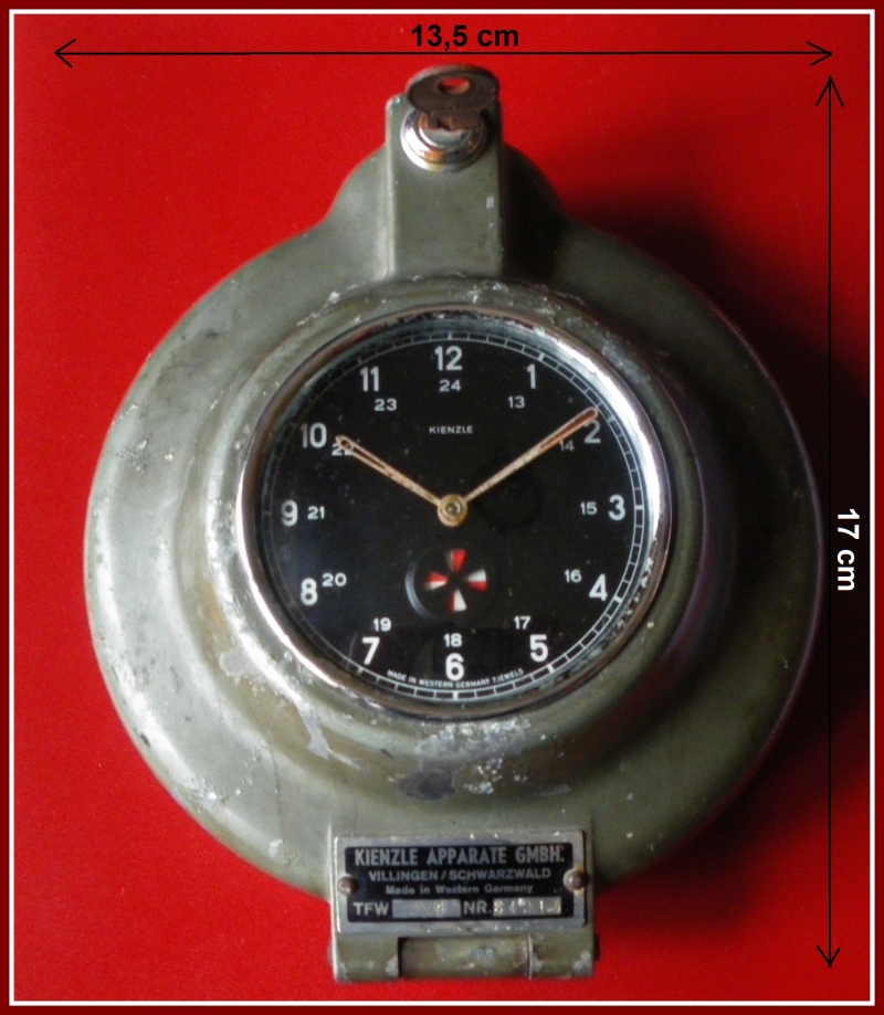

Au premier coup d’œil, je pensais que l’appareil ci-dessous pouvait être un de ces « contrôleurs de ronde » du moins,
c’est l’absence d’un quelconque compteur kilométrique sur le cadran qui m’a fait croire cela.
Erreur, ceci est un ancien tachygraphe, plus communément appelé « mouchard ».
Mon gentil voisin, routier retraité, l’avait utilisé dans son camion dans les années 60. Cet appareil était spécifiquement utilisé
pour enregistrer les temps de route et de pauses. Ici, un modèle 24 heures.

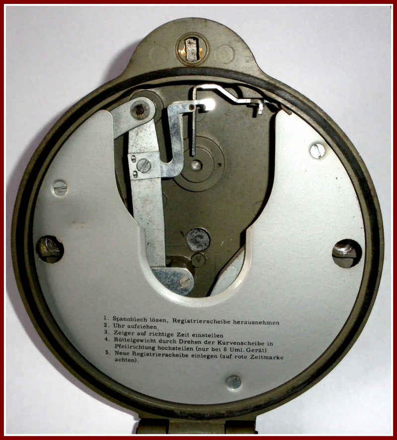

Si j’en ai bien compris le fonctionnement, ceci devait marcher ainsi : (n’hésitez pas à rectifier si vous en savez davantage).
Le boitier était monté dans l’habitacle en position verticale par deux vis papillon.

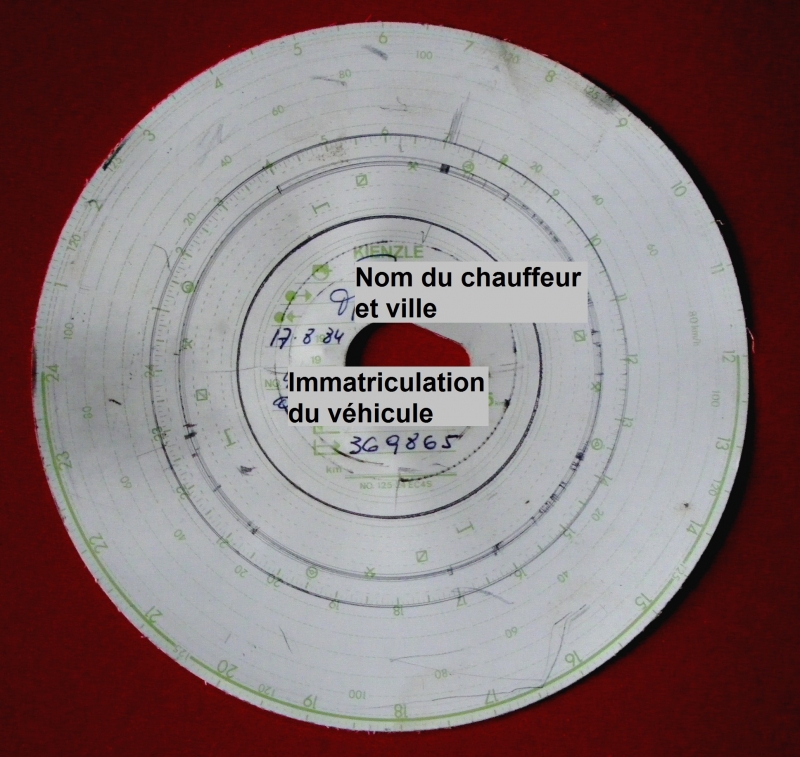

Le mécanisme horloger entraine avec lui un disque sur lequel se fait l’enregistrement.
Ce disque, gradué sur 24 heures, est constitué de papier auto-imprimant, genre de papier carbone qui marque au moindre impact.
Il est mis en place par le patron et, pour éviter toute fraude, la clef de fermeture du boitier est gardée par ce dernier.
Ce disque est pris en sandwich entre la tablette et le stylet, avec néanmoins un jeu minimum permettent sa rotation.

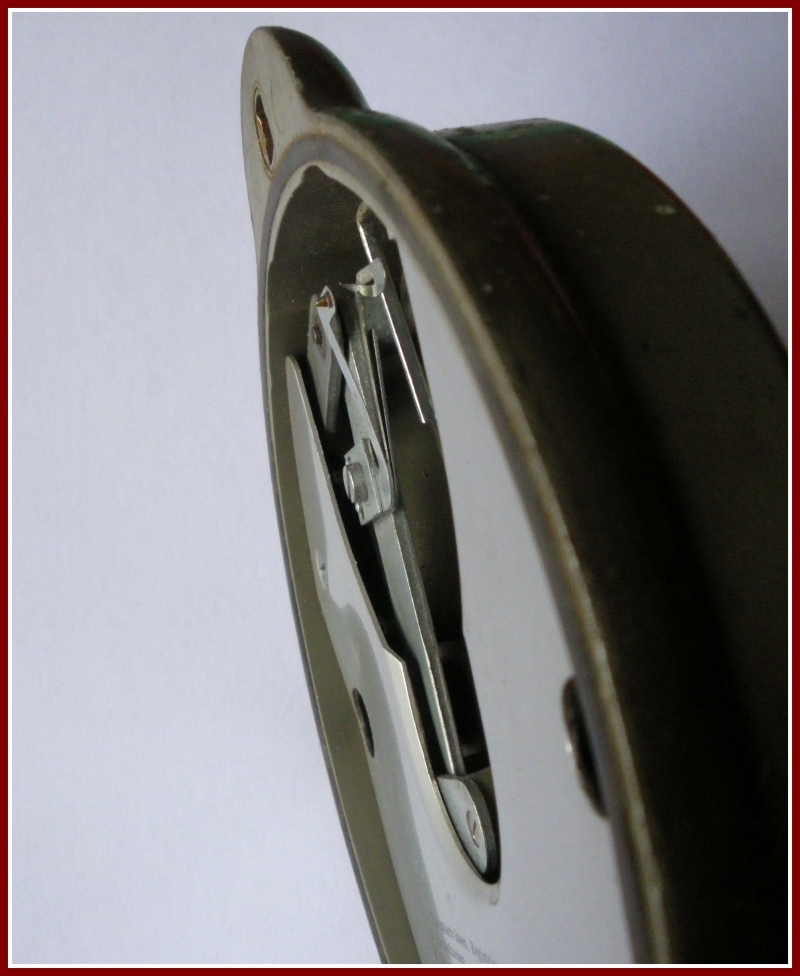

Le stylet est solidaire d’une masse pivotante avec un débattement de 2,5mm.
Les petites (ou grandes) secousses ressenties en roulant génèrent des mouvements continus de bas en haut du stylet qui imprime de
petits graphismes en dents de scie sur le disque. Les temps de pause se traduisent par un trait continu.
Le stylet :
Disque d’un modèle plus récent de mouchard Kienzle et qui n’a strictement rien à voir en terme d’écriture d’enregistrement.
