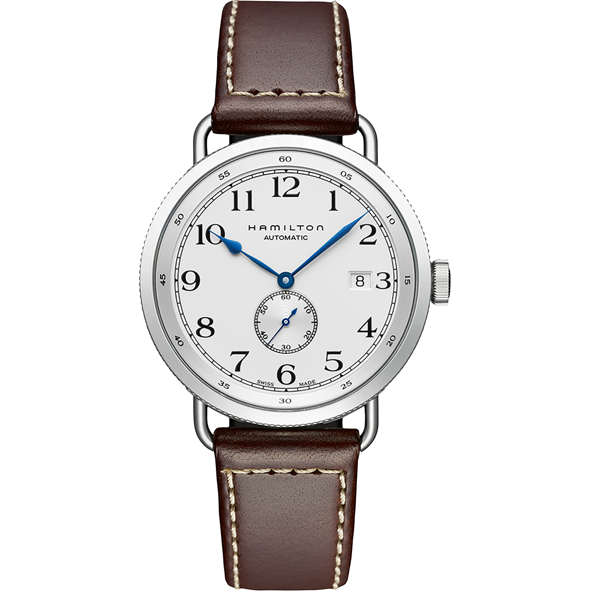

    Cela n’a rien à voir, mais j’ai aussi vu que la prochaine version de la Hamilton Khaki Navy Pioneer Small Second Auto, sera équipée d’un mouvement ETA.
    Tissot Heritage Cosc 1938 H78465553
