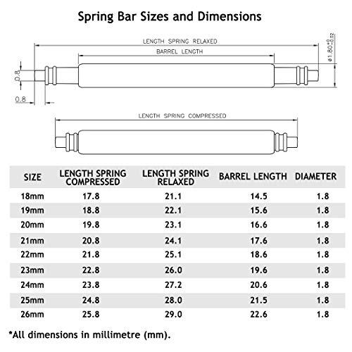

    Si entre corne 20 mm, tu prends 20 mm. Point.
    Tu peux pas acheter un 21 pour un 20, ca ne rentre pas.
    Si tu mets un 20 mm, quand elle est installée, elle va s’allonger pour tenir sur le boîtier.

    Omega et Longines se basent sur un système similaire pour les pompes.
    Pompe pour bracelet acier tu prends un chouilla moins que l’entrecorne.
    Pompe pour cuir, nato, caoutchouc, tu prends un peu plus que l’entrecorne.
    Les références de pompes ne sont d’ailleurs pas les mêmes.
    Attention en théorie à ne pas melanger les 2 barettes, sinon le bracelet acier sera très pénible à enlever, et le cuir serait alors moins bien fixé.
