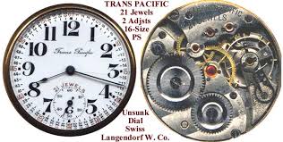

    Néanmoins, soucieux d’une prescription qui pèserait sur un éventuel FAMeur, lequel aurait son mot à dire sur le principe cité plus haut mais qui s’abstiendrait sous peine de se faire traiter d’éboueur, je joins ici des images plus dignes de ces montres suisses maquillées en américaines.
    Swiss fake 33400512_0231381254_o
    Swiss fake Images?q=tbn:ANd9GcQbayLbLAnaG28K_SF1V9dOTuLYYP4eHcgUr1xAGfRd6AK0_N9U
    Swiss fake Images?q=tbn:ANd9GcSZdWcNI5ShTuq4oiHAbFcElbAnwaZ21nmhhiGkIoO6tmdQULyi
    Swiss fake Images?q=tbn:ANd9GcRwqgTu62B_8lUvEih0IBoNIq1d7zRtTRM6raGVrF0uGCnLk8RU
    Crédit NAWCC, thanks!

    Les Ouvriers Suisses étaient bien moins couteux que les ouvriers Américains de cette époque et c’est pour cela qu’un jeune entrepreneur Américains viendra créer une entreprise a Schafhausen.
    J’ai volontairement acheté de ces « Swiss Fake » de la marque « Trans Pacific » qui ne sont en réalité que des Langendorf américanisé par adoption du système de remontage – mise à l’heure typiquement américain.
    Effectivement ces montres ne sont que des trompes co » » » »ns beaucoup moins cher que des vraies « Rail Road ».
    L’univers des répliques et hommages ne date donc pas d’hier.
    les rubis avec leurs chatons vissés ne sont là que pour la décoration et cacher que les axes tournent dans un simple logement de la platine.
    Enfin disont plus tôt : un trou dans les platines!
    Le col de cygne ne sert strictement à rien hormis une fois de plus à la décoration.
    Disons que ces montres ne devaient pas avoir une grande longévité et de toute façon cela importé peu vu ce quelles vivaient quotidiennement.

    Depuis que j’ai fait ces photos d’autres calibres sont arrivé pour être canibalisé et redonner vie à ces moments d’histoire.
    Swiss fake Dscn4910
    Swiss fake Dscn4911
