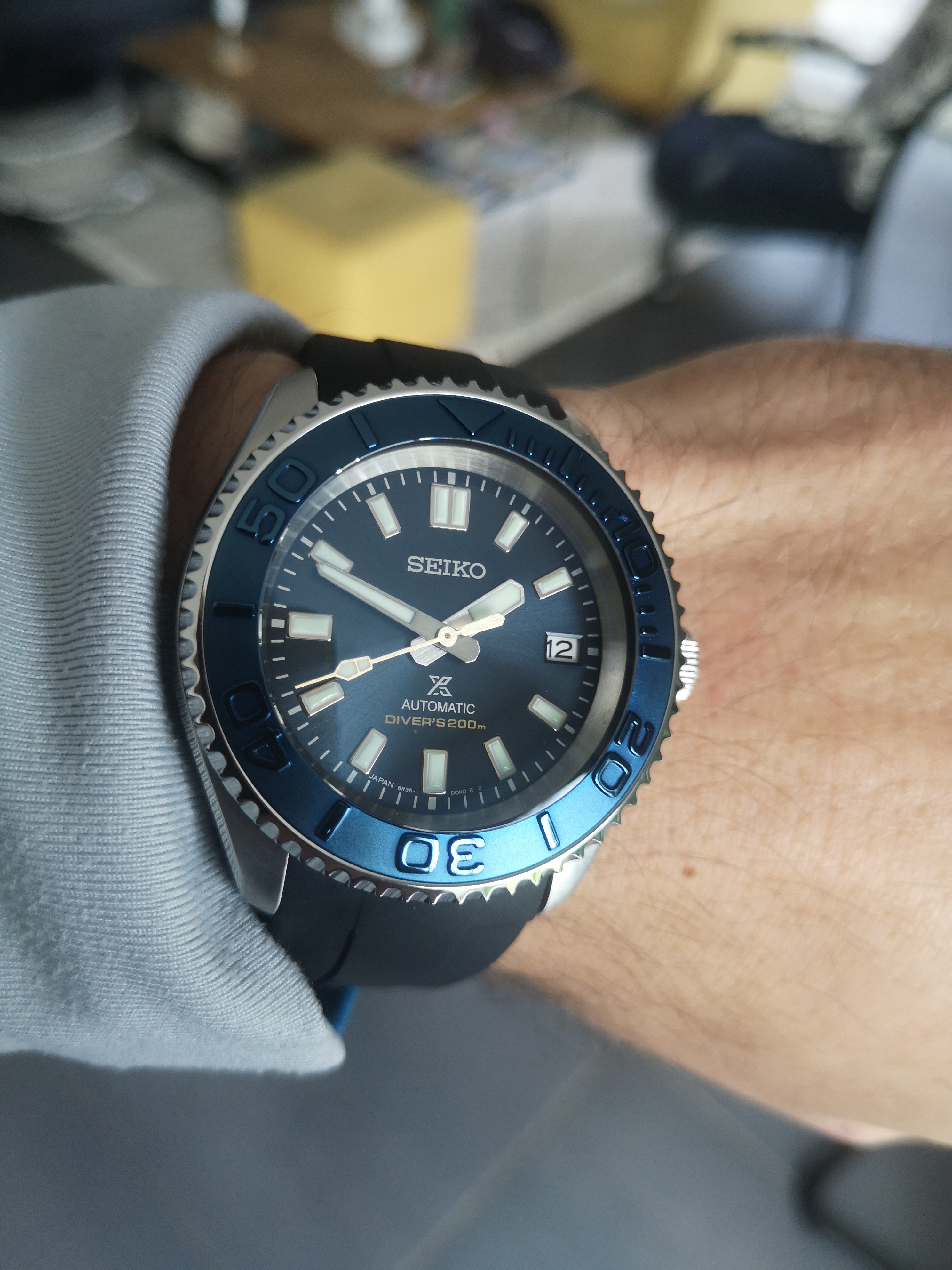

    Ça y est je me suis fabriqué ma propre SLA035, je suis plutôt satisfait du résultat !
