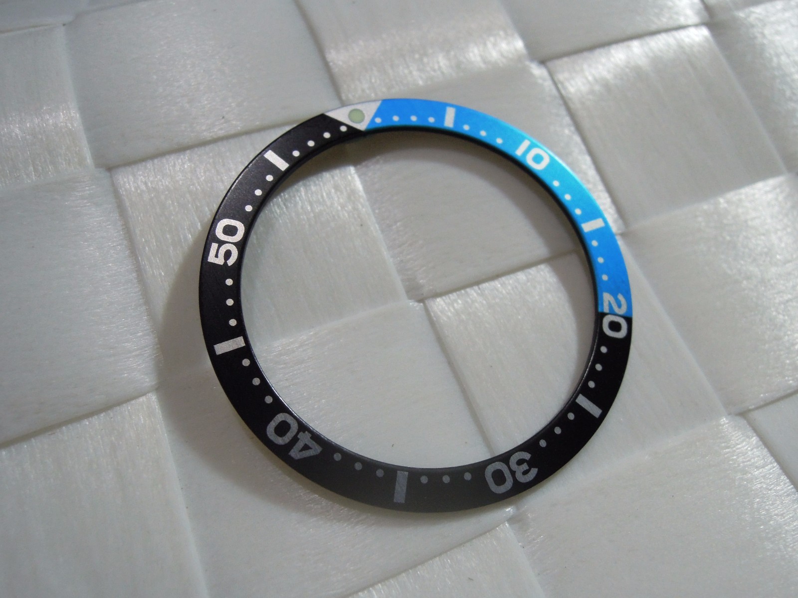

    Je verrai bien un réhaut bleu marine de SKX009 et cet insert
    [img]https://i.ebayimg.com/images/g/yFkAAOSwZOVZsoru/s-l1600.jpg
    SUJET UNIQUE - Custom Seiko [tome 7] - Page 8 Image_36

    Ça ne matcherait pas avec le vert émeraude du cadran. Je sais qu’il fait plutôt bleu en photo mais en réalité il est vraiment vert et le noir est ce qui lui va le mieux.
