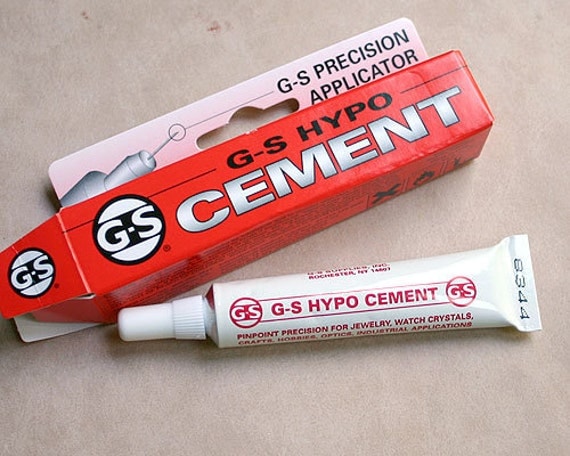

    kingseiko a écrit:
    Et question idiote, vous le collez avec quoi le nouvel insert ? Il est autocollant, ou il faut une colle du genre « cyanolite » ?
    Par avance merci.
    Alexis
    Soit avec du double face vendu chez Dagaz (ICI)
    Soit avec de la colle à prise lente (10min) et qui ne fait pas de trace comme la Cyano : SUJET UNIQUE - Custom Seiko [tome 5] - Page 29 Il_570xN.270761002
    La colle GS Hypo Cement c’est parfait. Si tu déborde la colle s’enlève juste en frottant. La Superglu faut pas y penser, si tu te loupe c’est la cata à retirer. Pour l’insert d’origine regarde sur Ebay.
