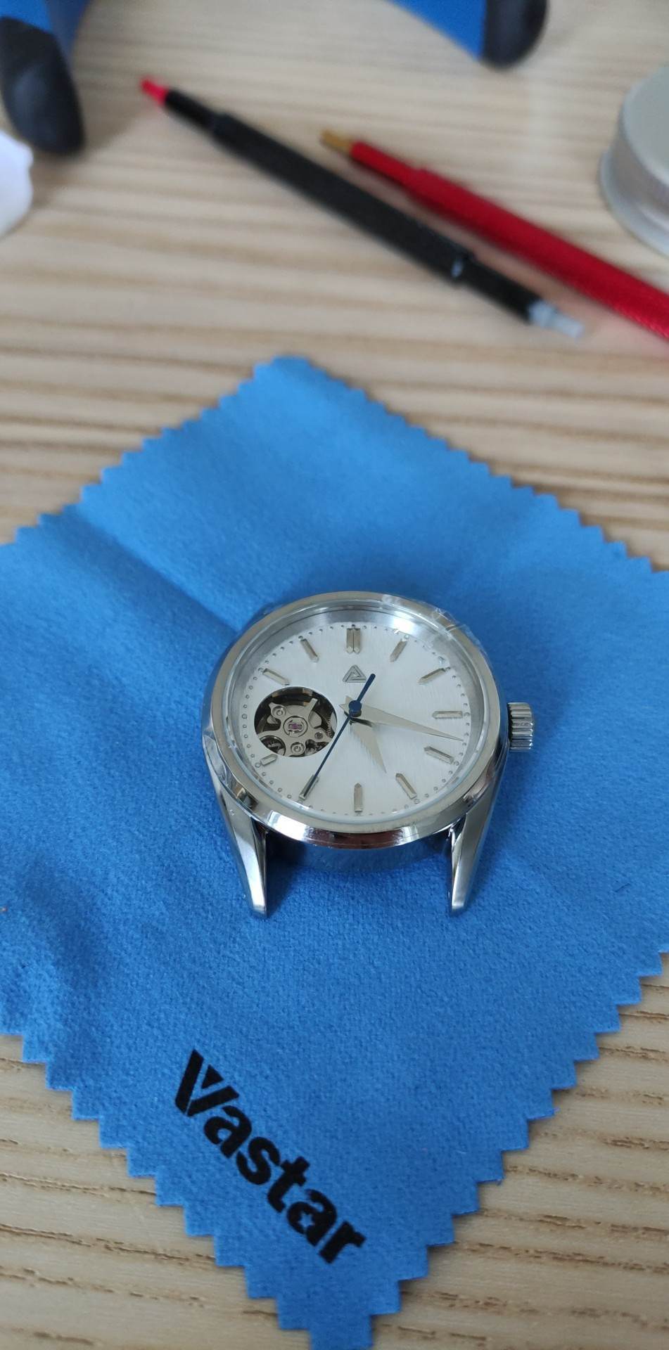

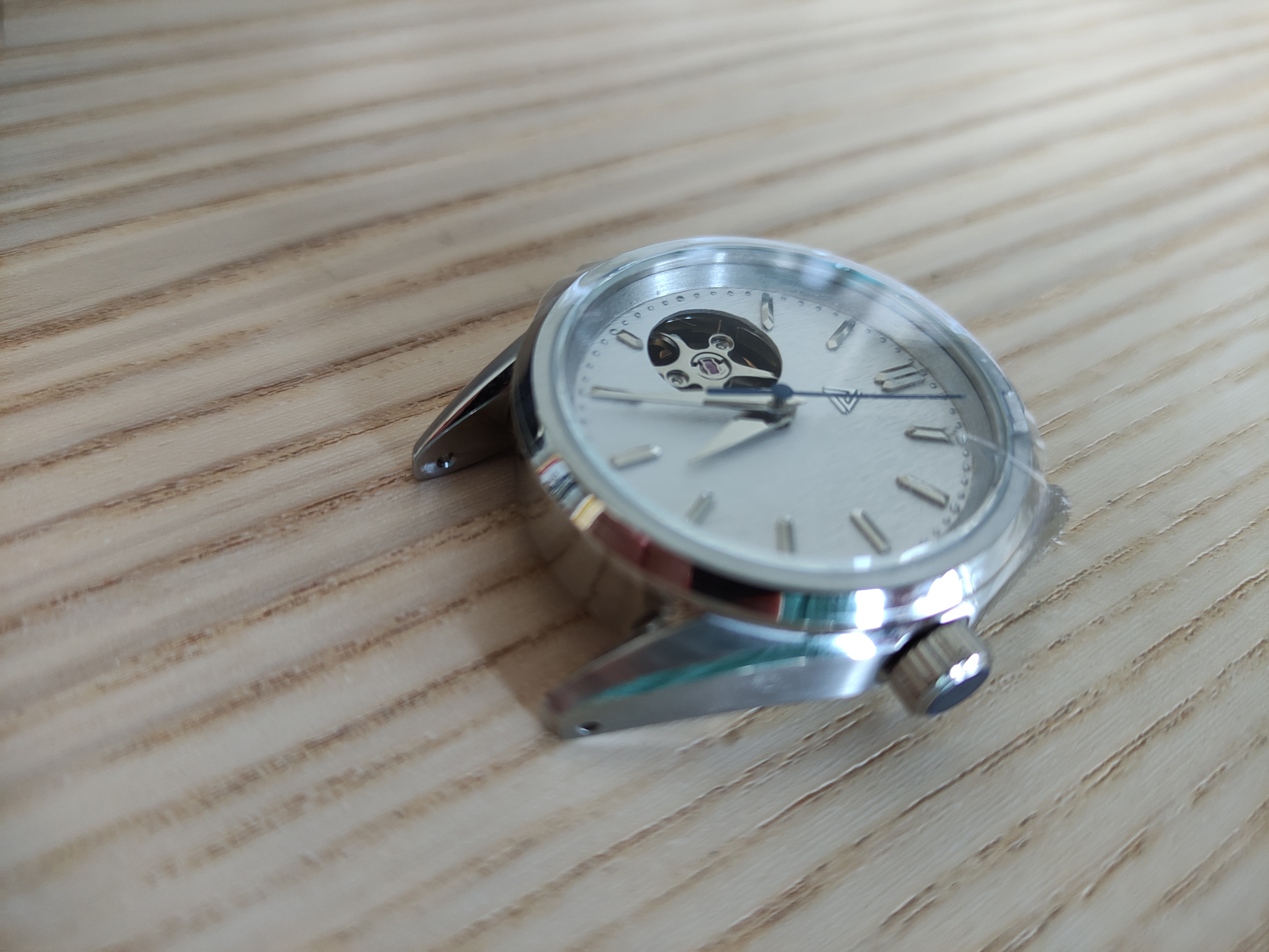

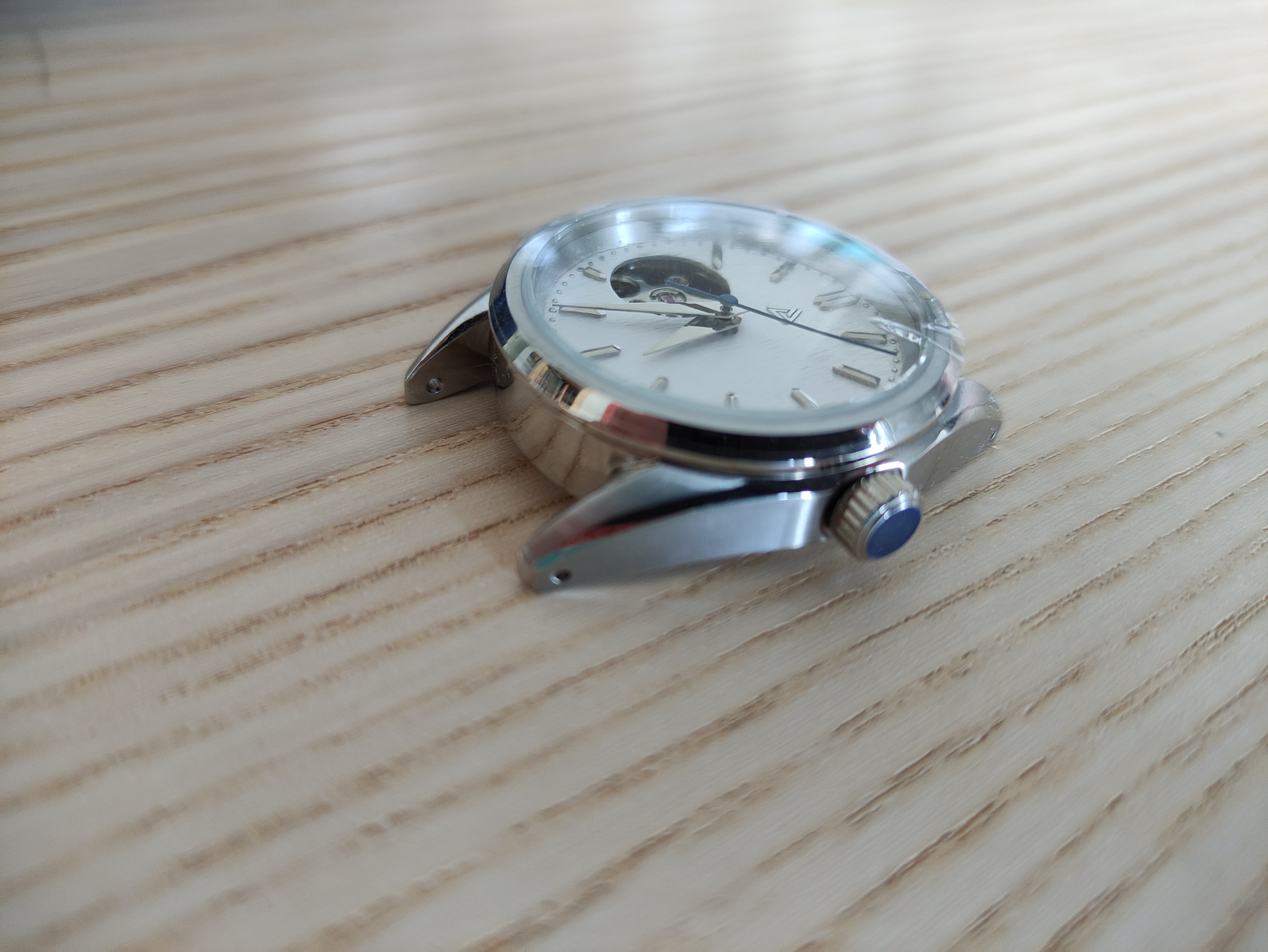

    J’avais rien à faire cet après-midi donc je me suis lancé :
    SUJET UNIQUE - Custom Seiko [tome 10] - Page 13 Jgks
    SUJET UNIQUE - Custom Seiko [tome 10] - Page 13 230z
    SUJET UNIQUE - Custom Seiko [tome 10] - Page 13 9fpa
    Alors:
    – c’est totalement accessible comme hobby. Il y a assez de ressources sur internet pour se lancer et même un mec à peine capable de faire un trou dans un mur avec une perceuse peut s’en sortir
    – j’ai tenté le rodico pour les aiguilles => j’ai trouvé ça galère. Mais les brucelles m’ont fait rayer l’aiguilles des minutes… Bon faut avoir l’oeil posé dessus (et je n’exclus pas de les changer du coup).
    – avoir de bons « préservatifs de doigts »: j’en avais deux de très mauvais, impossible à dérouler fournis avec des outils commandés en ligne => ça se barrait et j’avais justement pollué cette aiguille des minutes. J’ai réussi à limiter les dégats mais bon…
    – si vous avez une vieille Seiko HS ou pas loin, je vous conseille de vous faire la main dessus (par ex: retirer et mettre la couronne). En partant de rien, j’ai un peu galéré à comprendre.
    – je ne pensais pas galérer autant que le réhaut. Moi qui avait envie d’une GMT, bah putain ça retombe Laughing
    – pareil, mettre la tige de couronne à la bonne longueur est pas si simple (j’avais énormément de mal à remettre la couronne sur la tige après avoir coupé…). Elle est par ailleurs un très léger poil de travers.
    Sinon, pour le prix : le boîtier est magnifique (j’ai envie de me faire la même sans cadran open heart, peut-être en GMT avece NH34 qu’on trouve à pas cher) et gros sentiment de satisfaction en voyant qu’elle est bien étanche en la mettant dans un verre d’eau.

    Bravo applaud

    Merci bravohap
    Bon à la fin j’ai voulu virer une poussière a côté du réhaut alors que j’avais plus que deux protections digitales et donc faire bien pire que mieux. Elle a des défauts mais c’est ma première et je suis pas horloger

    C’est en pratiquant que vient la compétence 😉 si tu savais le nombre de boîtier que j’avais terminé puis réouvert à cause de petit défauts mineurs qui ne me plaisait pas ^^
    Bravo en tt cas

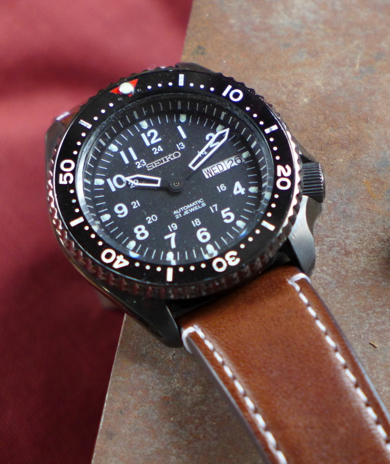

    Voici donc mon mod seiko perso, entre une vieille seiko 5 (le cadran) et la nouvelle SRPD.
    La couronne et les aiguilles sont d’ailleurs.
    Grosse inspiration Marathon, mais en plus discret…
    SUJET UNIQUE - Custom Seiko [tome 10] - Page 14 0s15
    Et les photos de près, on voit surtout la poussière !
