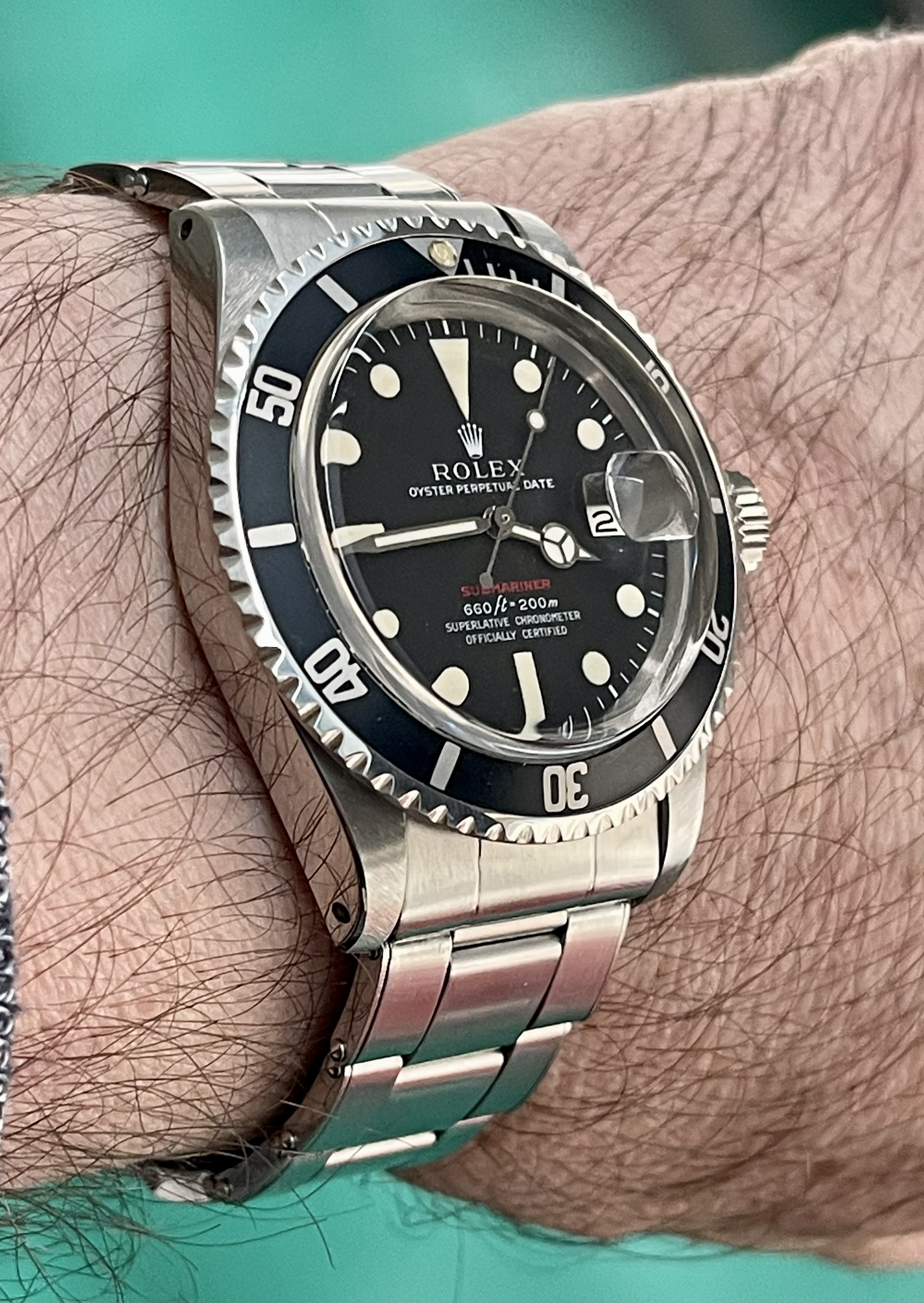

    Thierryb a écrit:
    Sortez vos 1680 - tome 2 - Page 31 Znkj
    Shocked Shocked Twisted Evil
    #420003437773
