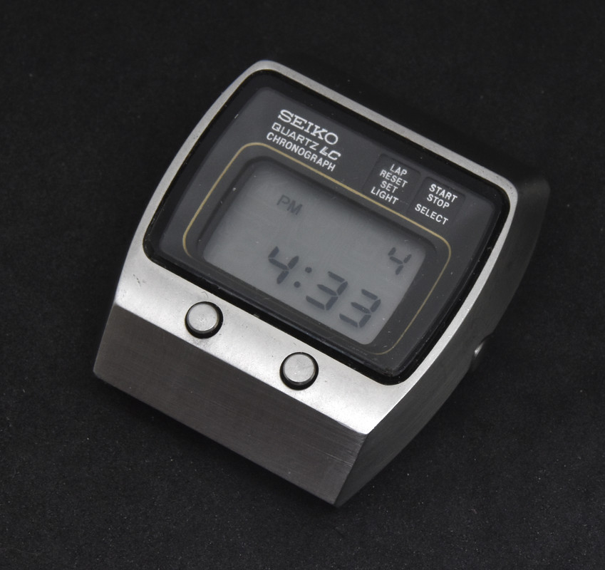

    Je vous propose à la lecture une autre première mondiale : la Seiko 0634.
    Il s’agit tout bonnement de la première montre digitale de poignet avec fonction chronographe.
    Seiko LC 0634 chronographe 1975 (revue) Ocq1
    Historique :
    La Seiko 0634 est sortie en 1975, dans la série des « Quartz LC », il y a eu plusieurs version de boite de ce chronographe et la plupart des pièces sont interchangeables, notamment le module …

    La boite mesure 35,5mm de large sur 40,5mm de long et 14mm d’épaisseur.
