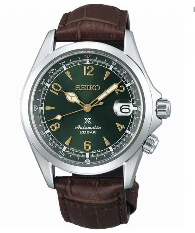

    URALDEA
    Salut à tous!
    Couronne vissée ou pas? Une même montre peut avoir les deux!
    Vissée pour celle du remontage etc, et l’autre non vissée pour l’orientation
    de la couronne/compas et le tout donnée pour 20 bars…
    SARB017:
