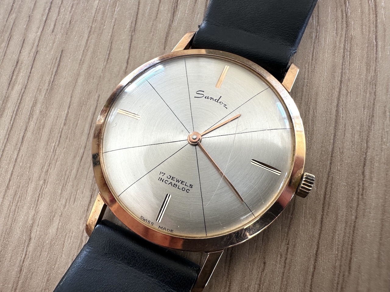

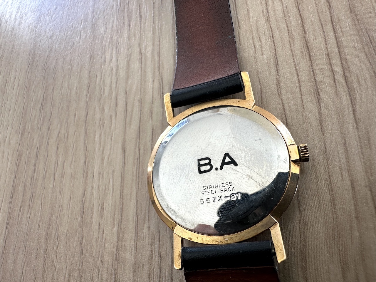

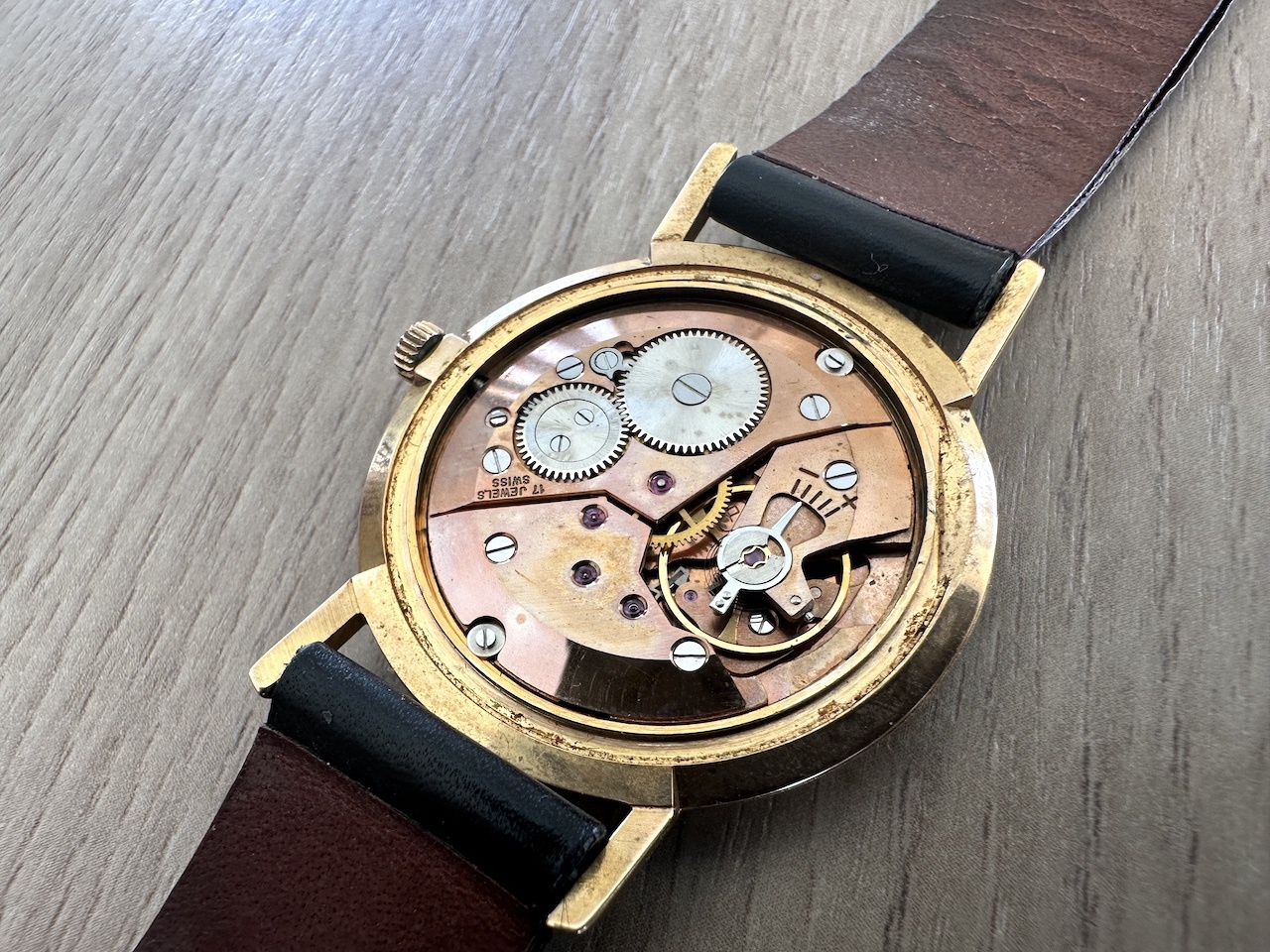

    Voila je vous présente une montre ayant appartenue à mon grand père que mon père a retrouvé en faisant du trie dans ces vieille affaire.
    Il s’agit du Sandoz mécanique des année 60/70 je pense équipé d’un petit mouvement mécanique Pesseux
    La montre et en très bon état pour son âge, et fonctionne parfaitement même si une petite révision ne lui ferait pas de mal Et surtout elle a était gravé à l’époque avec les initiales de mon grand père par un amis à lui d’après mon père.

    Xaipe
    Elle a énormément de charme avec sa finition de cadran circulaire et ce design épuré. J’aime beaucoup.
    Peseux 7001, oui.
    #420005024630
    Hypnos
    Le mouvement semble être de 11,5 »
    Pour moi c’est plutôt un Peseux 7010, dérivé du 7000 en 11,5 »
    Le Peseux 7001 est à porte-piton mobile, celui de la Sandoz est à porte-piton fixe.
    Par contre on trouve que le Peseux 7000 est à petite seconde. Peut-être qu’il existe une version avec un axe des secondes plus court, la Sandoz n’en ayant pas
    Sandoz mécanique familiale Peseux-7000
    #420005024631
    Double-Bou
    Merci pour vos information, c’est vrais que je suis pas expert dans le mouvement. On m’avait dit que c’était un Peseux a l’intérieur mais rien de plus
