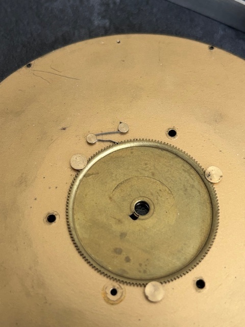

    Je commence le démontage et première constatation , il manque le ressort cliquet de la roue sonnerie , heureusement j’ai ce ressort en stock.
    Réveil de bureau 8 jours Longchamp 25082310382612050918628135
    Il manque le ressort cliquet de la roue de sonnerie.

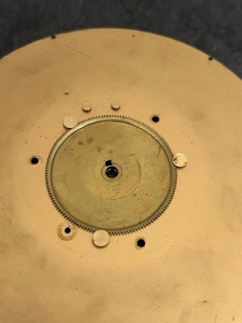

    Réveil de bureau 8 jours Longchamp 25082310382612050918628136
    J’ai le cliquet ressort en stock , je le pose.

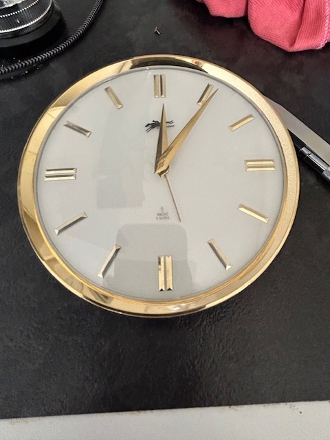

    Je remonte le tout avec ma carrure et le plexi neuf , et voici le résultat final , superbe !
    Le mouvement fonctionne depuis 2 jours , il regle bien pas d’avance ni retard , tic tac régulier .
    Voici donc un objet de 1964 qui reprend vie , ce temps ou l’ont faisait de beaux objets fait pour durer …
    Réveil de bureau 8 jours Longchamp 25082310382712050918628137
    Réveil de bureau 8 jours Longchamp 25082310382912050918628143
    Réveil de bureau 8 jours Longchamp 25082310382712050918628139
    Le cadran est assez beau , les index sont sous une couche de plexi ce qui donne une élégance sobre .
