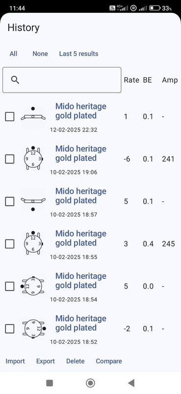

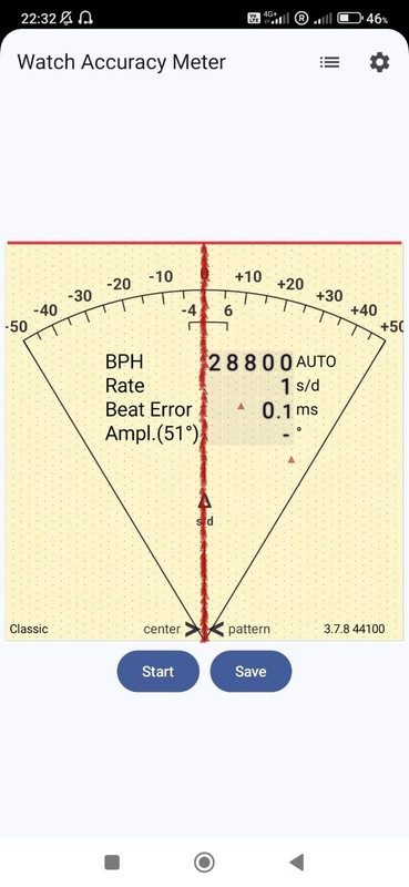

    La ligne verticale sur l’écran peut être déplacé avec votre doigt entre les 2 flèches à la base de la mesure. Il est plus pertinent lorsqu’il atteint le sommet, de voir l’écart gauche-droite en secondes.
    Voici la mesure prise hier soir, pour l’une des deux Mido Baroncelli Heritage. La ligne rouge dont j’ai parlé je la positionne à chaque fois, à la fin quand elle atteint le sommet, il semble que l’écart soit plus pertinent.
    Retour expérience de l'appli : Watch Accuracy Meter Mido-baroncelli-heritage-gold-plated
    Voici la même Mido dans les 6 positions:
    Retour expérience de l'appli : Watch Accuracy Meter Mido-baroncelli-heritage-gold-plated-all-positions
    La montre n’a jamais été révisée et cela fait quelques années qu’elle a quitté l’usine, sans aucun doute elle peut être mieux réglée, mais pour l’instant je ne considère pas nécessaire.

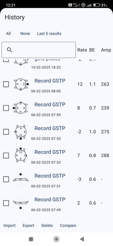

    Ici vous voyez l’enregistrement dans les 6 positions d’une montre de poche GSTP vieille de presque 100 ans.
    Dans sa position normale, c’est-à-dire suspendue avec 12 heures vers le haut, son écart réel n’est que de 1 à 2 secondes par jour(!!!) – et non, ce n’est pas un Rolo:
    Retour expérience de l'appli : Watch Accuracy Meter Record-GSTP
    Lorsqu’il est porté, sa déviation est inférieure à 5 secondes par jour.
    Mais en vérité, cet écart n’est pas strictement le même tous les jours, mais il n’y a pas non plus de différences significatives.
