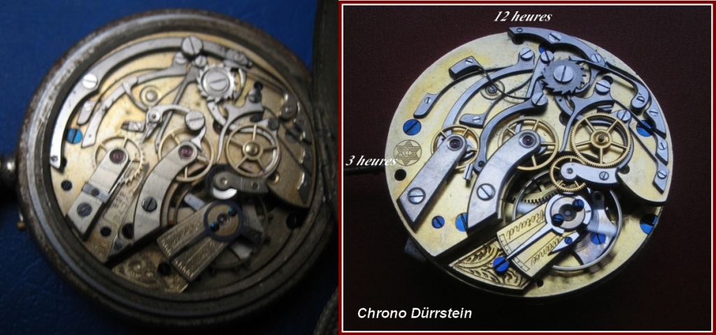

    Je trouve pas mal de similitudes entre ces deux mouvements. Même base, qu’en pensez-vous?
    retour de broc audemars Freres Brassus geneve - Page 2 1110200752291080538927765
