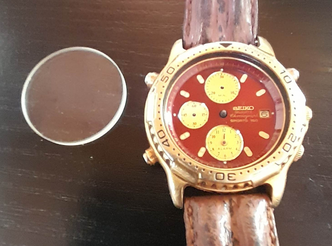

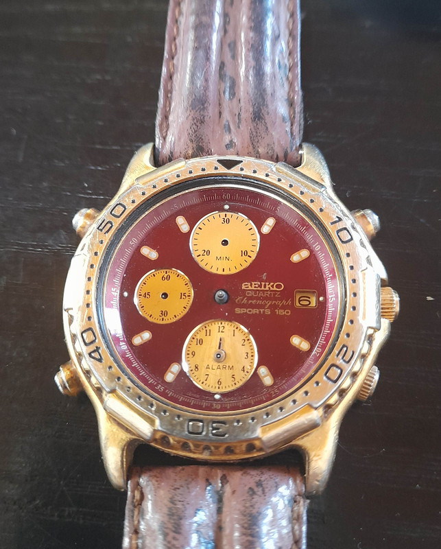

    J’ai retrouvé une de mes montres des années 90. J’entreprends de la restaurer, car elle a une histoire qui compte énormément aujourd’hui.
    Je suis conscient que cela me coutera du tps pà passer et des €, meme si je chercherai les bons plans autant que possible restauration Seiko 7T32 6B89 1f609
    A l’époque, une aiguille s’était délogée et se balladait dans la montre, sinon le mécanisme fonctionnait bien
    Je l’avais amené chez un horloger vers chez moi région lyonnaise, pour réparation, après analyse, il m’avait expliqué que le cout de réparation aurait été supérieur au cout de la montre: histoire de plateau ou courronne, .. je ne me souviens plus trop.
    Dans les années 2000. Je retombe dessus, j’entreprends de la demonter, bon là toutes les aiguilles sont enlevées, la vitre aussi.
    Voici dans quel état elle se trouve, sans verre, je n’ai pas encore réussi à mettre la main sur les aiguilles mais si je ne les trouve pas, j’essaierai d’en acheter ou trouver une donneuse
    restauration Seiko 7T32 6B89 Image2
    Le verre au meme diamètre que la lunnette
    restauration Seiko 7T32 6B89 Image1
    le mécanisme 7 T32 (Quelle est la différence avec un 7t42)

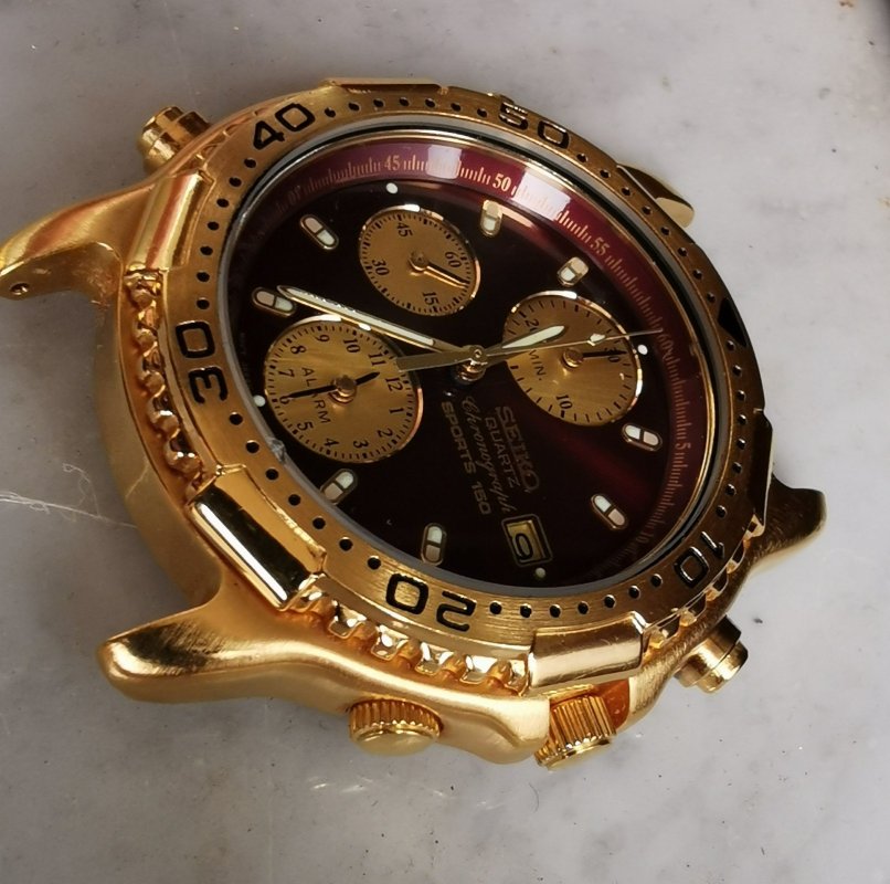

    idéalement serait un résultat final comme celui-ci, Je pense que ce sera impossible, plutot d’en apporcher car sa vétusté fixéra forcément les limites.Smile
    restauration Seiko 7T32 6B89 3901556-1fdb85abcef7e1d26555f2ebafd71449
    Cela va prendre du temps à finaliser cettre entreprise, c’est pas grave. S’il me faudra acheter une ou deux donneuses, why not?
    J’aurai besoin déclairage sur les 6 défis à minima pour mour moi:
    1- Aiguilles: En trouver le cas échéant, Comment procéder pour les enlever (si donneuse), avec quel outil, et pour les mettres en place.
    2- Vitre: comment est elle fixée hermétiquement, là elle se promène c’est du diamètre pour diamètre de la lunette. Faudrait-il la remplacer par une autre, laquelle?
    3- Fond d’écran: préconisation pour nettoyage (j’ai plusieurs bac US au boulot)
    4- Boitier: polissage? le plaquage semble abimé, peut etre que si je trouve une donneuse en meilleur état, comment juste la nettoyer à minima ou autres astuces .Je pense à la dorure, cela nécessiterait le démontage des boutons, mécanisme et fond d’écran.
    5- La lunette mobile se démonte? comment?
    6- Assurer l’étanchéité d’origine
    Comment vous y prendirez vous?
    Avis, conseils, guides, bons plans, et toutes contributions constructives afin de m’éclairer bienvenus /cela éviterait ou plutot limiterait que je fasse des gaffes.
    Salutations,
    Manu

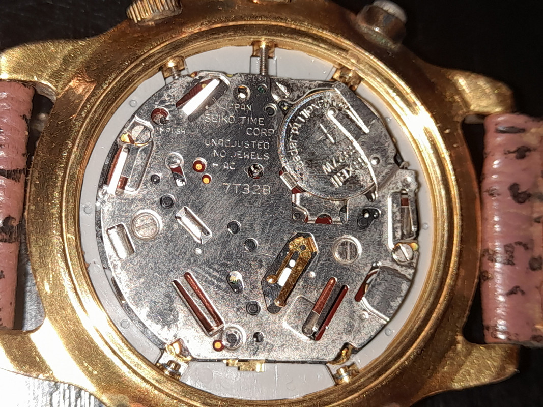

    Je possède une 7T32 que j’avais abandonnée au fond d’un tiroir une bonne dizaine d’années. Lorsque je l’ai ressortie, un simple changement de pile a suffit pour la faire repartir direct et nul besoin de reset AC car je n’ai pas enlevé la plaque.
    La différence entre le 7T32 et le 7T42 est que le 2nd dispose d’un compteur « timer » 30min/60sec à 12h là où le 1er dispose d’un compteur chrono 30min. Le reste est identique.
    https://seikoserviceusa.com/uploads/datasheets/7T32B&7T42B.pdf
    restauration Seiko 7T32 6B89 Seiko_18 restauration Seiko 7T32 6B89 Seiko_17
    Le 7T62 est une amélioration du 7T32 (compteur 60min au lieu de 30min) qui ne nécessitait aucun reset AC après changement de pile. Tu peux donc regarder de ce côté là également pour des pièces. Tu pourras faire tes propres recherches sur les autres mouvements 7T52, 7T59, 7T72, 7T82 et 7T92 si tu veux.
    C’est quand même bien costaud ces mouvements quartz chrono multi-moteurs des années 80/90 et c’est entièrement révisable/réparable.
    Un horloger digne de ce nom te remplacera le verre sans aucun souci. Pareil pour un nettoyage boitier/bracelet, un nettoyage dans un bain à ultra-sons fera l’affaire. Pour la placage doré, s’il est usé, et bien, tant pis, il restera dans cet état, ce n’est pas quelquechose que tu feras refaire.
    Pour les aiguilles, il faut que tu cherches des pièces de remplacement si tu les as perdues. Il existe des sites spécialisés dans les pièces détachées de ce type de montres; faut chercher un peu mais tu devrais trouver. Un exemple, parmi tant d’autres: https://speedtimerkollektion.com/
    N’oublie pas que pour l’alarme, c’est 2 aiguilles puisque le compteur sert d’alarme et de 2nd fuseau horaire éventuel. Pour le compteur chrono 30mins et le compteur 60s des petites secondes, là c’est une aiguille.
    Pour l’étanchéité, tu es sur 15 bar donc un horloger peut te mettre les joins verre + fond de boite qu »il convient et hop, ce sera fait.
    Il s’est vendu des milliers de 7Tx2, il y a donc pléthore de montres en vente sur le marché de l’occasion. S’il te faut une donneuse, tu n’auras aucun mal à en trouver dans les petites annonces ou sites de vente aux enchères. Pareil sur Youtube, pléthore de vidéos sur de la révision/restauration. Une exemple, que j’adore, ici: https://www.youtube.com/watch?v=0QFw6D8wibA
    Surtout, tu ne démontes rien, c’est du boulot pour horloger…
