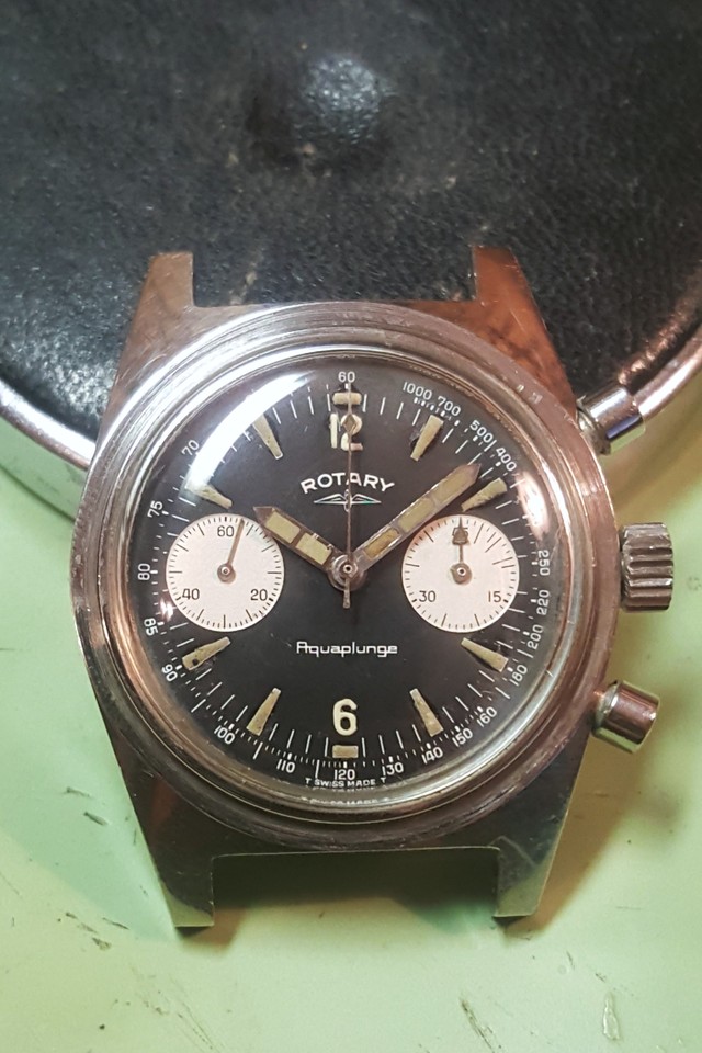

    hasard ou coïncidence je venais juste de recevoir un joli chrono … en devenir avec supputais-je pas mal de boulot à faire dessus.
    Donc après ce long préambule sur le bon vieux temps de FAM, voici la bête en question avec quelques mauvaises photos du constat
    fait à son arrivée sur l’établi.
    beau boitier acier en bon état, à part la lunette bloquée et aux inscriptions partiellement effacées et un poussoir sur le point de se faire la malle
    je ne parle pas du plexi … pas très clair !

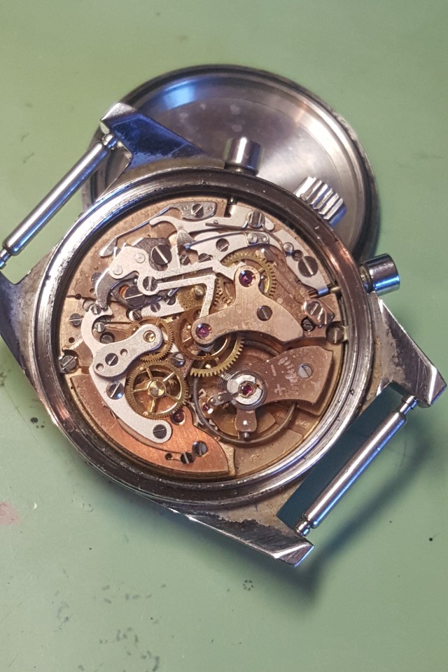

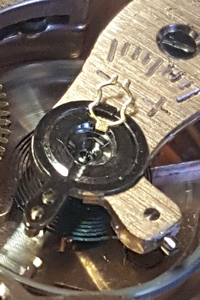

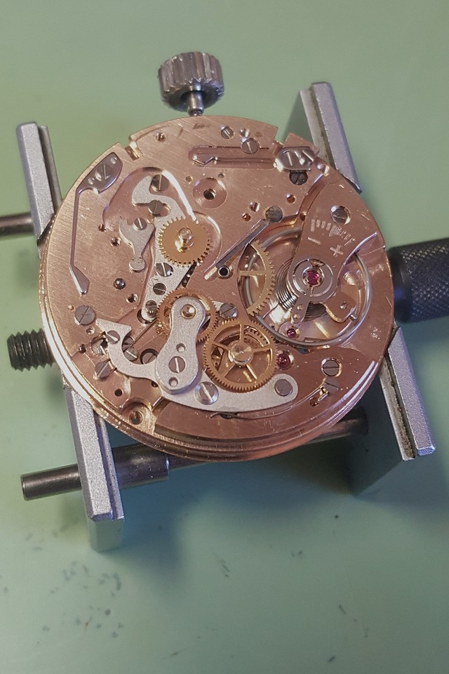

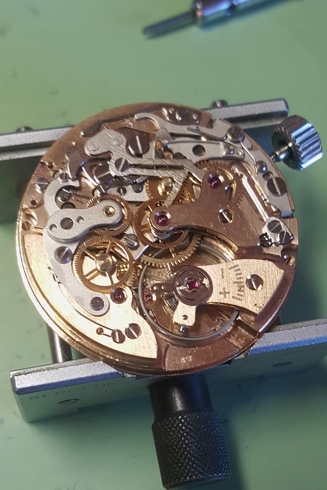

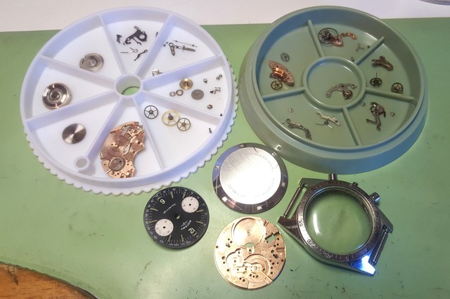

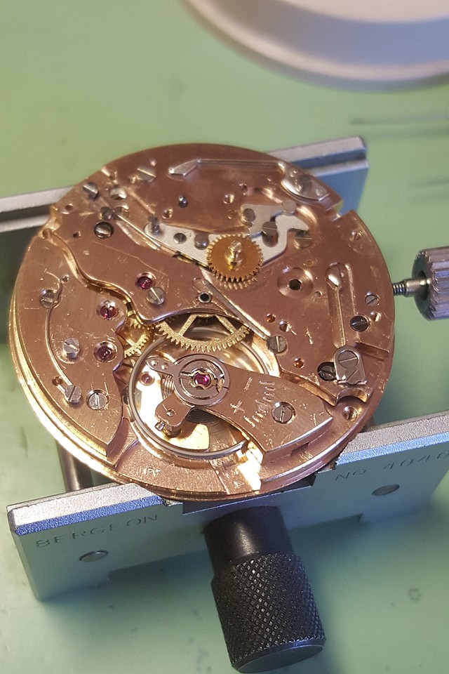

    côté mouvement (Landeron 154) tout est bloqué, gommé de chez gommé et très sale. les ponts sont bien tachés donc fonctionnel et esthétique HS
    Restauration d'un chrono Rotary aquaplunge Skindiver 24122807075214657918513165

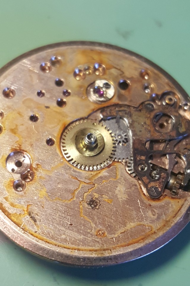

    en poussant les investigations un peu plus loin on s’aperçoit que le client n’était pas d’une sobriété exemplaire…
    même s’il n’a bu que de l’eau, il a bien trinqué ! Mr. Green (double sens … je précise pour les jeunes pas habitués …)
    Restauration d'un chrono Rotary aquaplunge Skindiver 24122807075214657918513166

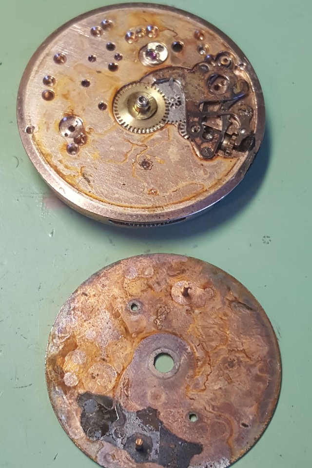

    le mouvement côté cadran présente des traces de rouille importantes sur la platine et les pièces de minuterie
    Restauration d'un chrono Rotary aquaplunge Skindiver 24122807075314657918513167

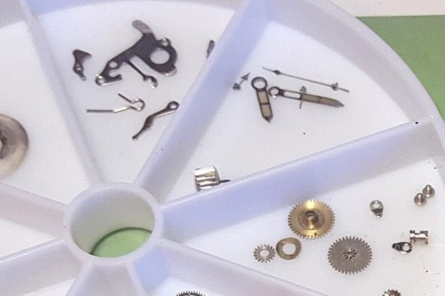

    Bon ben « yapuka » … deux heures plus tard environ j’en suis là et la bête démontée et contrôlée (pas de casse ni de manque)
    est prête à passer à la machine.

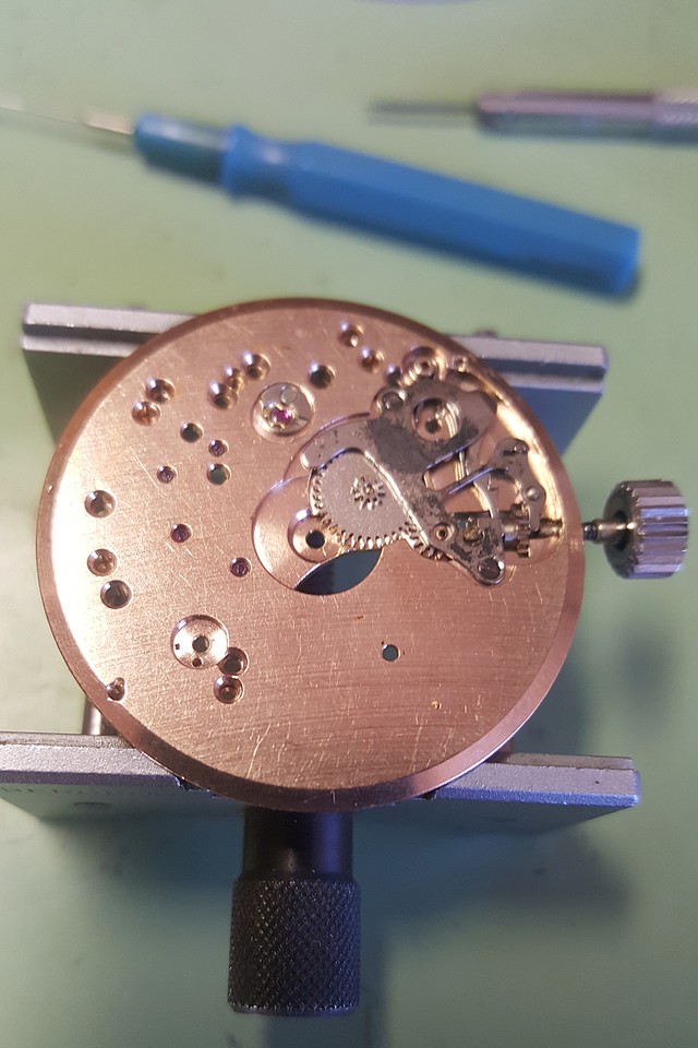

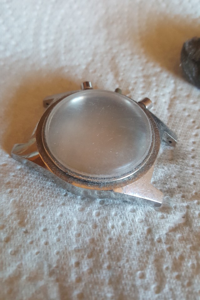

    Bon sinon pour redevenir sérieux , j’ai quand même travaillé sur le boitier pendant que la machine tournait.
    polissage du plexi selon la méthode traditionnelle, enfin la mienne:
    papier de verre fin puis paille de fer 0000, puis miror
    là on est après la paille de fer
    Restauration d'un chrono Rotary aquaplunge Skindiver 24122807075314657918513169

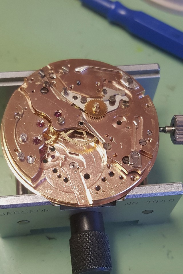

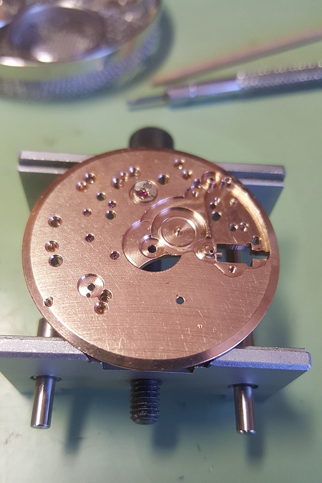

    Sinon côté mouvement tout est propre et le remontage peut commencer
    La platine nue côté cadran
    Restauration d'un chrono Rotary aquaplunge Skindiver 24122807084514657918513170

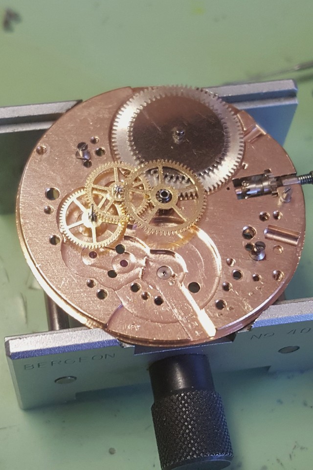

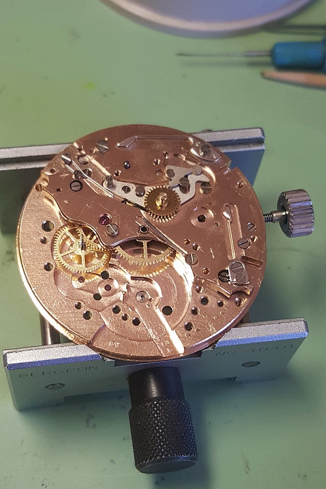

    remontage de la minuterie après dérrouillage des pièces en acier et surtout de la plaque de maintien
    Restauration d'un chrono Rotary aquaplunge Skindiver 24122807084614657918513171
    pivotage à 180° pour la mise en place du rouage et du barillet avec son rochet ajouté qui va sous le pont principal
    Restauration d'un chrono Rotary aquaplunge Skindiver 24122807084614657918513172

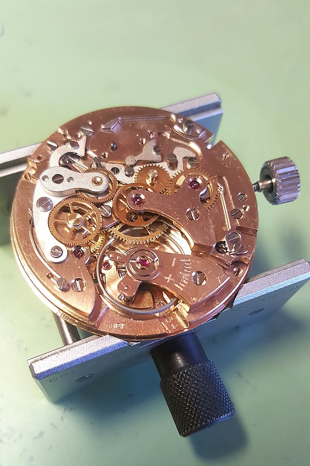

    Embrayage chrono et roue de renvoi chassée sur le long tigeron de la roue de secondes continue
    Restauration d'un chrono Rotary aquaplunge Skindiver 24122807094514657918513176
    roues de secondes et minutes chrono et leur pont.
    c’est là qu’on voit si les excentriques sont bien réglés. Ça bloquait au passage du doigt et il a fallu régler tout ça !
    Restauration d'un chrono Rotary aquaplunge Skindiver 24122807094514657918513177

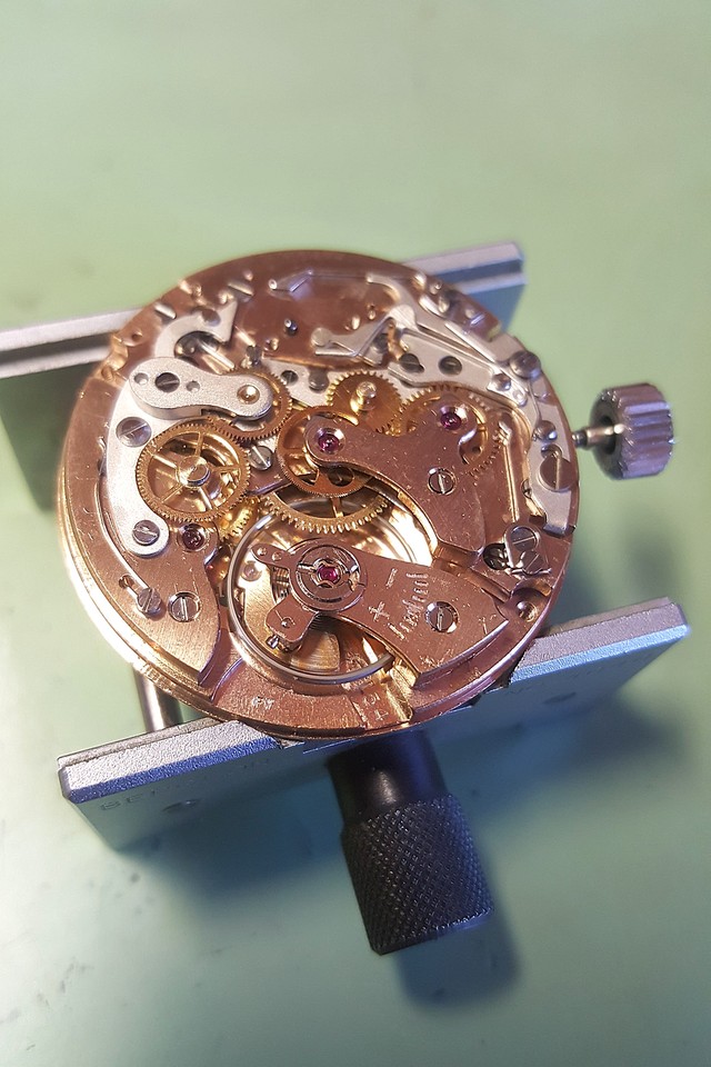

    pose des deux cames de départ / arrêt et RAZ du chrono.
    La particularité des Landerons à 3 chiffres, (ici 154) c’est la came de départ arrêt qui est accouplée avec un ressort
    et une navette baladeuse qui permettent la mise en marche et l’arrêt du chrono avec le poussoir à 2h (comme sur un Valjoux).
    Solution plus évoluée que sur les Landerons à deux chiffres (48 / 51 etc.) avec lesquels l’arrêt du chrono se fait par le poussoir à 4 heures.
    plus évolué mais plus compliqué car le réglage du ressort qui fait basculer la navette pour appuyer au bon endroit sur le marteau déconne parfois
    solution: bien huiler le ressort de marteau et bien régler l’excentrique de soulèvement de l’embrayage par le marteau !
    Restauration d'un chrono Rotary aquaplunge Skindiver 24122807094514657918513178
    pour terminer, mise en place du marteau, lui aussi plus évolué que sur un 48 par exemple car muni d’un réglage de l’écartement des deux bras
    par une vis excentrique. on peut ainsi si besoin, affiner le réglage pour assurer un bon appui des deux bras du marteau sur les coeurs
    des roues de secondes et minutes chrono.
    Restauration d'un chrono Rotary aquaplunge Skindiver 24122807094614657918513179

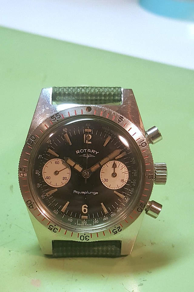

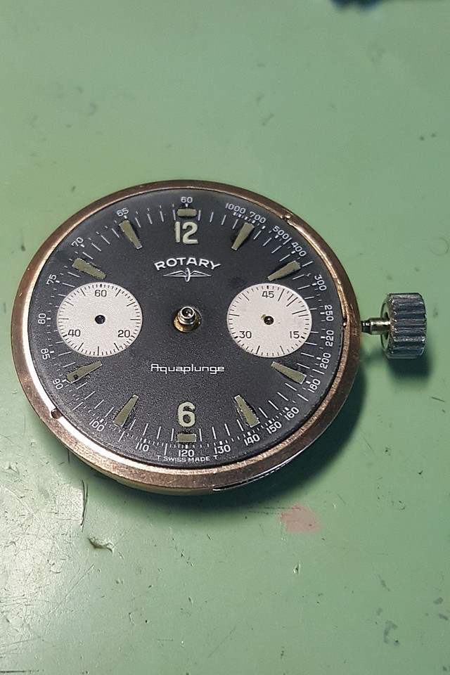

    bon on termine le remontage de ce joli chrono ? oui hein , ça serait dommage de s’arrêter là
    donc le cadran… en assez bon état mais pas parfait
    – une tache dans le sous compteur à 3h
    – des bavures de tritium sur plusieurs index (2h / 4h / 7h )
    je vous remets la photo d’origine
    Restauration d'un chrono Rotary aquaplunge Skindiver 24122807075214657918513164
    En y allant très doucement j’ai réussi à nettoyer la tache dans le sous compteur et à améliorer la netteté du bord des index baveux
    Restauration d'un chrono Rotary aquaplunge Skindiver 24122807094614657918513181

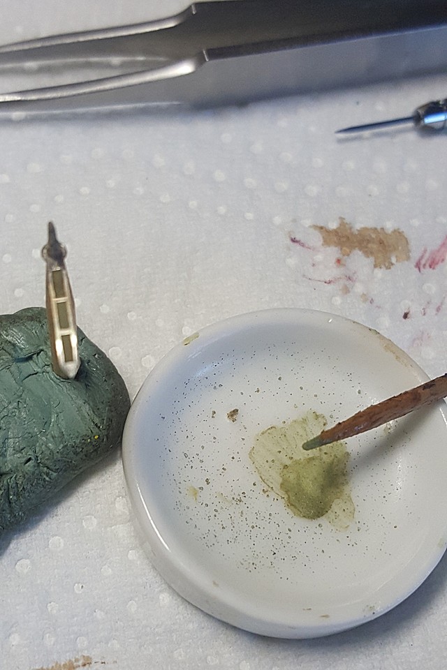

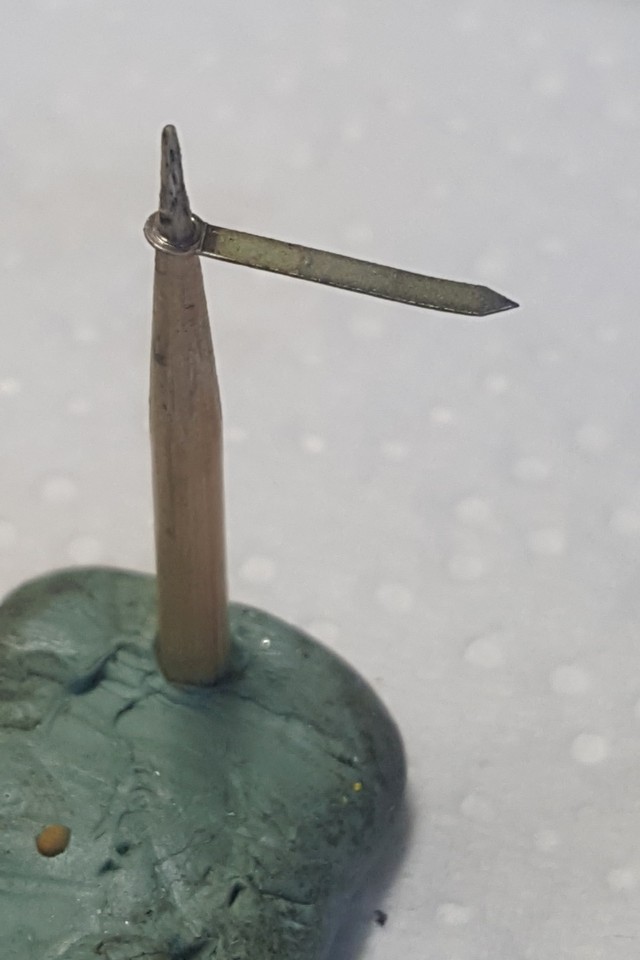

    je voulais conserver la matière d’origine sur le cadran et les aiguilles mais un rectangle de l’aiguille minutes est tombé au retrait de celle-ci.
    On le voit sur cette photo recadrée
    Restauration d'un chrono Rotary aquaplunge Skindiver 25010205575914657918514970
    deux solutions : soit refaire les trois aiguilles, soit si le reste tient bien en place, faire une retouche sur l’aiguille concernée
    c’est ce que j’ai fait, et même si on perçoit une légère différence ça passe.
    je préfère toujours conserver au maximum ce qui est d’origine
    relumage en cours
    Restauration d'un chrono Rotary aquaplunge Skindiver 24122807102614657918513187
    le résultat avec l’aiguille à l’endroit
    Restauration d'un chrono Rotary aquaplunge Skindiver 24122807102614657918513186

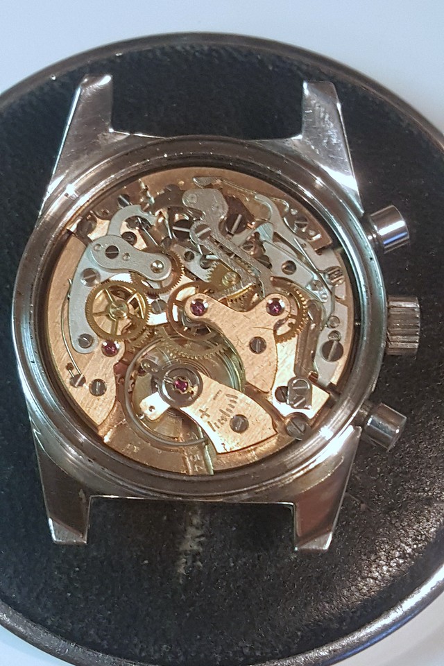

    la suite avec le remboitage … oui je sais j’ai oublié de faire une photo des aiguilles en place avant mise en boite…
    Restauration d'un chrono Rotary aquaplunge Skindiver 24122807102514657918513182
    le résultat côté face sous la lumière de m… de l’établi
    Restauration d'un chrono Rotary aquaplunge Skindiver 24122807102514657918513183
    Il manque encore un truc mais il est en train de sécher
    j’ai choisi de repeindre les index de la lunette comme ils étaient à l’origine :
    – noir sur les chiffres et le petit index sous chaque chiffre
    – rouge pour les index longs intermédiaires
    on voit souvent ce modèle avec tous les creux de la lunette en noir.
    Je trouve ça moins beau et je pense que ce sont peut-être des lunettes repeintes « sans se faire ch… »
    je me trompe peut-être mais moi je l’aime comme ça.
    donc la montre avec la lunette
    Restauration d'un chrono Rotary aquaplunge Skindiver 24122807102514657918513184
    je lui ai trouvé ce bracelet synthétique doublé cuir dont la couleur s’accorde bien avec le vert patiné des index et aiguilles
    je ferai demain quelques photos plus belles à la lumière du jour parce que ici à cette heure … il fait nuit clown
    J’espère vous avoir diverti et n’hésitez pas à poser des questions si vous en avez. Il n’y a pas de questions bêtes
    Amicalement
    Isosta
