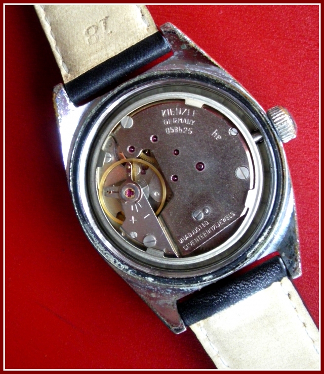

    Un autre modèle un peu plus récent :
    Kienzle 058b25 (années 60 d’après Ranft)
    Renseignements sur une Kienzle debut 1950 1110281148171080538967217
    Renseignements sur une Kienzle debut 1950 1110281148261080538967219
    Pas le top en matière de mouvements, mais de bons tracteurs qui tiennent encore très bien l’heure.
