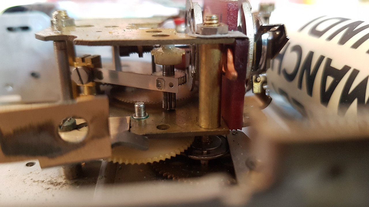

    1° étape : avant de tout démonter (éventuellement), je vous mets des photos plus précises du mécanisme.
    Je ne connais pas trop tous les termes techniques que vous avez utilisé
    Il est vrai que l’ensemble parait bien « huilé » … il est indiqué « three jewels » donc « 3 rubis » je pense
    MADE IN FRANCE et code D4R 43

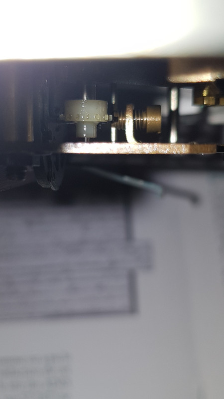

    Remise en route ancienne horloge Jaz 20210402-153744
    Remise en route ancienne horloge Jaz 20210402-153847
    Là on voit la petite roue dentée en plastique blanc

    Là on voit à droite, une barre métallique qui assure une pression très souple sur une autre roue dentée qui se trouve sous la roue dentée de ci-dessus (réglable ou pas ?)
    Remise en route ancienne horloge Jaz 20210402-161148
    Là on voit une vis à l’intérieur et je pense que c’est celle qui assure le maintien vertical du balancier … je pense qu’il ne faut pas trop essayer de desserrer ou resserrer
    Remise en route ancienne horloge Jaz 20210402-154253

    #420004547084
    montre61
    Ce n’est pas huilé mais innondé… Une bon demontage, nettoyage et huilage comme il faut est neccessaire…
    Bon chance.
