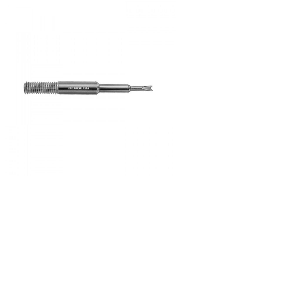

    avec le petit embout en forme de fourche ?
    #420004228559
    Tass2909
    Oui. un conseil, fais le avec un truc pour bloquer la trajectoire de la pompe. J’ai déjà perdu une pompe car elle a volé je ne sais où.

    Y a t-il différentes tailles de fourche ?
    #420004228561
    Tass2909
    Oui, il y a différentes largeurs, si c’est trop gros, ca ne rentre pas, si c’est trop petit, c’est fragile…
    à vue d’oeil, il te faut une largeur 1 à 2 mm.
