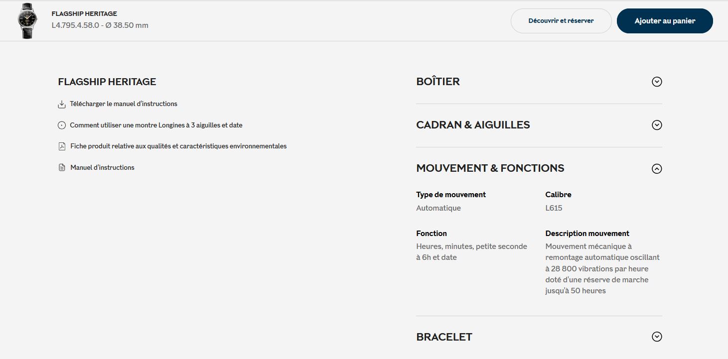

es-tu certain que la réserve de marche de ce mouvement est bien 64h?
En regardant sur internet il apparait que c’est plutôt entre 42 et 50h selon les sites.
Sur celui de Longines, il est indiqué 50h au max: https://www.longines.com/fr/p/watch-flagship-heritage-l4-795-4-58-0
Pour tester la réserve de marche il faut s’assurer que la montre est bien remontée au max avant de la poser pour la laisser s’arrêter

MembreBonjour, j’ai une Longines Flagship Héritage que j’ai acheté il y a environs 3 – 4 ans et il me semble que le mouvement est un ETA avec 38h de réserve de marche. Aujourd’hui, les mouvements qui équipent les Longines FH sont sûrement de 40-50h. Peut-être avez-vous acheter une Longines FH avec un mouvement de 38h de réserve de marche ? Une qui était en stock.
